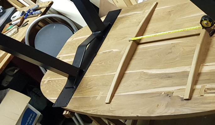

Hier mijn project van deze week, teak eettafel. Ovaal vond ik niet handig om iemand aan kop te kunnen hebben, of tegen een muur te zetten.
Buitenmaten nieuwe tafel 200x90 cm, teak, 30mm dik.
Van de twee stroken, die ik van het 100cm brede blad heb afgezaagd, heb ik twee spanten gemaakt. Die ga ik 10 mm verzonken in het tafelblad verlijmen, om krom trekken van het blad te voorkomen. In het midden zijn ze 45 mm hoog 30m breed. (Eigenlijk tussen de 26 en 30 mm breed, mijn tafelblad is van boven mooi vlak, maar niet overal even dik.. no problem, netjes aftekenen voor infrezen)
De tafelranden ga ik 45 graden verjongen onder en afronden boven R5.
Het onderstel (Nordstahl) heb ik gisteren opgehaald bij Klaver in Ermelo (mooie zaak..),ik heb deze gekozen zodat iemand aan de kop van de tafel er geen last van heeft. Ik ga de einden van de onderstelplaat een paar cm afslijpen.
Wat zou de beste lijm zijn om de teak spanten verzonken in het blad te verlijmen?

Ik zou de spanten achterwege laten. Hout wordt niet graag vastgezet in de breedte. Of je zou met slobgaten moeten werken (niet lijmen dus), maar dan kun je het evengoed niet doen want je onderstel heeft dezelfde functie.
