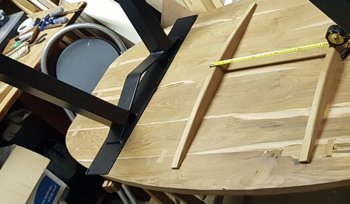

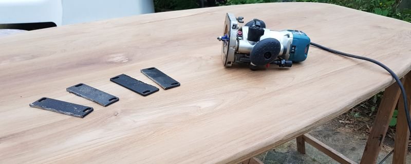

Hier mijn project van deze week, teak eettafel. Ovaal vond ik niet handig om iemand aan kop te kunnen hebben, of tegen een muur te zetten.
Buitenmaten nieuwe tafel 200x90 cm, teak, 30mm dik.
Van de twee stroken, die ik van het 100cm brede blad heb afgezaagd, heb ik twee spanten gemaakt. Die ga ik 10 mm verzonken in het tafelblad verlijmen, om kromtrekken van het blad te voorkomen. In het midden zijn ze 45 mm hoog 30m breed. (Eigenlijk tussen de 26 en 30 mm breed, mijn tafelblad is van boven mooi vlak, maar niet overal even dik.. no problem, netjes aftekenen voor infrezen)
De tafelranden ga ik 45 graden verjongen onder en afronden boven: R5.
Het onderstel (Nordstahl) heb ik gisteren opgehaald bij Klaver in Ermelo (mooie zaak..),ik heb deze gekozen zodat iemand aan de kop van de tafel er geen last van heeft. Ik ga de einden van de onderstelplaat een paar cm afslijpen.
Wat zou de beste lijm zijn om de teak spanten verzonken in het blad te verlijmen?

witte houtlijm D3
of de spanten en het blad het goed met mekaar zullen vinden, is af te wachten
je blad zal door de veranderende luchtvochtigheid krimpen + uitzetten
om die reden zijn er slobgaten in het onderstel, ipv gewone ronde
BossyRangs
Ik zou de spanten achterwege laten. Hout wordt niet graag vastgezet in de breedte. Of je zou met slobgaten moeten werken (niet lijmen dus), maar dan kun je het evengoed niet doen want je onderstel heeft dezelfde functie.

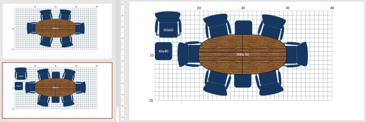

Dank voor jullie tips over de spanten en de tafel. Zet me aan het denken, terwijl ik gisteren nog zo tevreden was over de goed gelukte spantjes (een spantje verspeeld, freesje zat niet goed vast (beginnersfout) maar dat was gelukkig toch de minst mooie)..
De tafelpoten hebben inderdaad een hoop stijfheid, als ik ze meer naar het midden zou plaatsen zou wellicht geen versteviging noodzakelijk zijn. Mijn idee is echter dat de tafel naast voor 4 personen ook voor 6 en 8 personen te gebruiken moet zijn (na Covid-19 natuurlijk :confused: ). Daarom zitten de stalen poten vrij ver naar buiten en denk ik verstijvers in het midden nodig te hebben..

Zot & Bossy,dank voor de tips. Dan misschien 1 metaal profieltje in het midden voor de zekerheid, poten positie kan ik ook nog ietsje veranderen. Ik zie dat de buienradar gunstig is vandaag. Buienradar.nl - neerslagradar voor komende 3 uur en 24 uur. Dan kan ik de boel eind van de middag naar buiten dragen, op de schragen leggen en dan een hoop herrie en zaagsel creëren met de tafelranden :D. Gisteren al even kantenfreesjes geprobeerd op rest materiaal & goedgekeurd. Altijd niet vergeten freesjes even goed strak vast te zetten..

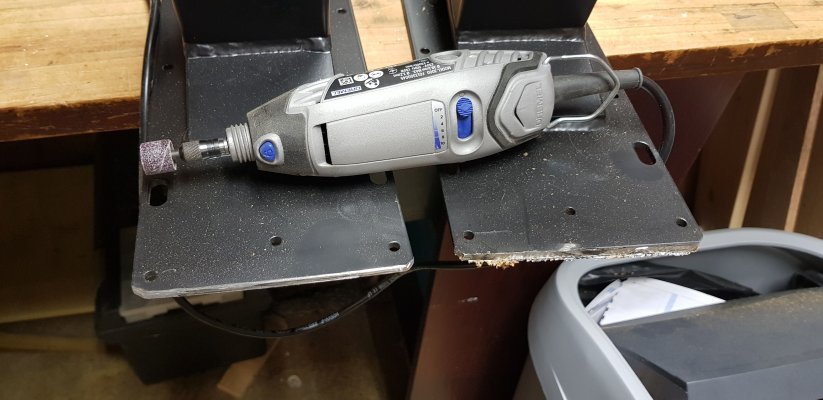

Productieve dag (zowel werk als aan de tafel). Einden van onderstel afgeslepen en afgebraamt. Ik denk dat ik het middelste gat ook een slobgat maak, dan heb ik er drie aan de buitenzijde van de tafel. Potje Hammerite zwart gekocht voor afwerking.
Ook heb ik een metaal vierkant profiel gekocht met een redelijke doorsnede en wanddikte. Ik ga daar 5 slobgaten in maken, afschuinen, bijwerken, lakken. Voor midden onder de tafel.
Ook heb ik buiten de randen verjongt, afgerond (morgen regent het). Eind assemblage komt in zicht! Ik heb op internet gekeken hoe je het blad kunt afwerken, lakken, wax, teak olie, teak fix, groene zeep.. Groene zeep elke 2-3 maanden is dat het beste? Ik heb geen ervaring..

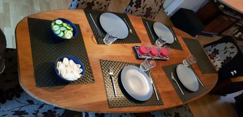

Gereed & in gebruik genomen! Vandaag 5 winkels afgelopen voor de goede blokjes onder de poten. Ze moeten dikker dan 5 mm zijn voor dit onderstel.
Terugkijkend, wat het meeste tegenviel was het recht, onder 90 graden zagen van het dikke blad. Dat moet je dus van boven doen, dan zit de afwijking aan de onderkant, onzichtbaar.. les geleerd. Uiteindelijk heb ik voor het blad teak olie gebruikt van HG, na op restmateriaal uitgeprobeerd te hebben. Geeft mooie uitstraling en ruikt best lekker.

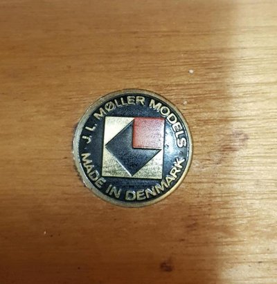

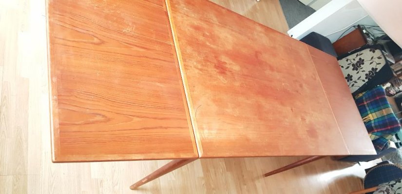

Het project krijgt nog een onverwacht staartje, de oude, vorige tafel. Deze hebben we jaren met ons gezin gebruikt voor alles. 10-12 jaar geleden gekocht, via marktplaats. De verkoper in Voorhout had hem van een tante. Er zitten kringen op en de poten zijn op sommige plaatsen ook kaal. Eigenlijk is er geen plan mee, misschien naar de kringloop of weer marktplaats. ("Even opschuren en hij is weer als nieuw!") . Bij demontage kom ik aan de onderkant het merk tegen. J.L.Moller. Na enig googelen lijkt onze oude tafel een Niels Moller Model 12 te zijn uit de vijftiger, zestiger jaren, waar veel geld voor gevraagd wordt, wat moet ik nu? .. Opknappen, aanbieden aan specialist?

Aanbieden op een CataWiki design veiling, als ie wordt toegelaten gegarandeerd verkocht tegen een faire prijs... (geen binding met CataWiki, wel als verkoper via dat kanaal)

Zot, Ditch, dank voor de jullie adviezen, ik zal eens rustig kijken, zoeken. De tafel staat nu een onverwarmd schuurtje, misschien toch naar binnen halen.
Dan is het de vraag de tafel op te knappen, licht schuren, mooi lakken. of niet. De tafels die worden aangeboden zijn allemaal in glimmende staat, waarbij de specifiek houtstructuur mooi boven komt.
Bij nader inzien, speuren, lijk ik niet Model 12 te hebben maar een iets kortere, bredere, vroege “Medium Dining Table 1955”. Paere Dansk - N O Moller 1955 Medium Dining Table Product Page , gemaakt tussen 1955 en 1969. Daar lijken er veel minder van te zijn dan van Model 12.
Wat ik leuk vind, is dat Moller blijkbaar zijn eerste tafels, volgens dit ontwerp, 1m breed maakte, met beperkte verlengings bladen, maar zijn latere ontwerpen versmalde en met verlengde extensies werkte (meer mensen, dichter bij elkaar). Exact de redenen waarom ik mijn eigen tafel smaller langer gedimensioneerd heb, ik vind deze tafel ook breed.
