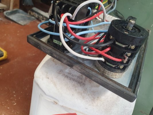

met 2 motoren (voor de aandrijfrollen en voor de messen/beitels). Inmiddels loopt die niet meer.
Lopen allebei de motoren niet meer?
Die voor de rollen is een twee toeren motor met 6 draden er naar toe.
Je kunt proberen de motoren rechtstreeks met een stekker aansluiten en kijken of ze dan wel lopen, weet je of de motoren zelf nog goed zijn, voor die twee toeren zou je dan wel een schema moeten hebben (binnenkant deksel aansluitkast wellicht)

Euh ja en nee. Ik heb een flink stuk electronica gehad tijdens mijn opleiding tot Radio Officier (koopvaardij). Dus ben niet bang om wat te doen. In dit geval mis ik inderdaad kennis. Weet niet genoeg waar al die stuurdraden voor nodig zijn. Misschien dat een schemaatje van nieuwe me wijzer maakt.

Klopt beide motoren lopen niet. Dat ze beiden stuk zijn lijkt me wat onwaarschijnlijk. Dat van die 6 draden was me duidelijk. Vermoed niet dat het probleem in de keuzeschakelaar voor die 2 toerenmotor zit. Er is geen schema te vinden op het internet en ook niet op de machine.

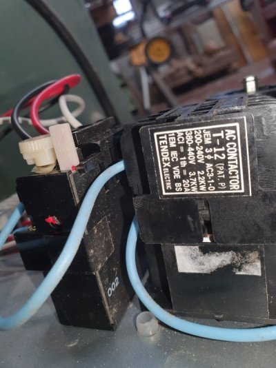

Wist eerst niet of de thermische beveiliging of de magneetschakelaar defect was. Weet inmiddels via een ohmmeter dat een van de fasen niet geschakeld wordt door de magneet. Dit kon ik testen door aan de zijkant met een miniem schuifje de magneetkern op te tillen. Die zal dan wel kapot zijn. Deze schakelaar schakelt 3 fasen (geen nul of aarde) en heeft zowel aan de linker als een rechterkant een NO en/of NC schakelaar voor de blauwe stuurdraden. Kom zo weer wat verder maar zie op internet nog geen magneetschakelaar die 3 fasen, max 20A, met een 220V geschakelde magneet en de NO of NC schakelcontacten. Ben nog speurend. Is geen dagelijkse kost voor mij.

OK daar heb ik het dus mis. Dank. Meende automatisch dat de enkele fasedraad die naar de magneetspoel gaat inhield dat het 220V noidg had. V.w.b. de 20A...: op de oude schakelaar staat "AC1 = 1th = 20A", heb dit nog niet uitgezocht maar meende dat ik die 20A moest aanhouden.

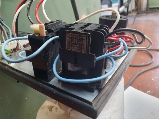

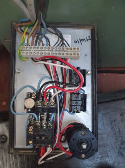

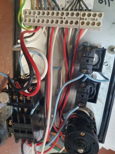

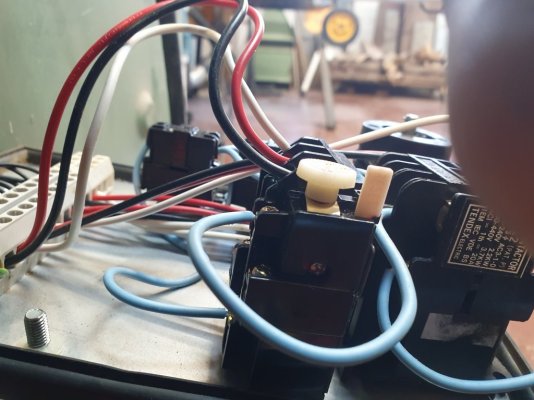

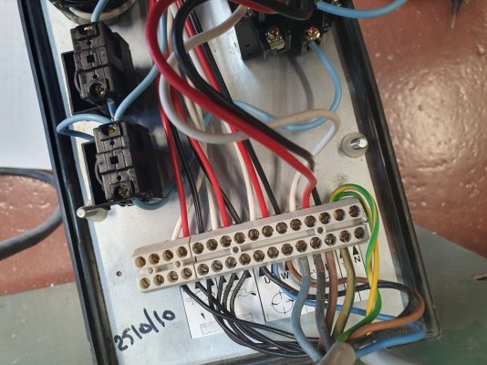

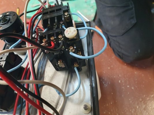

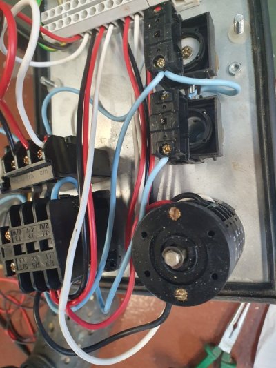

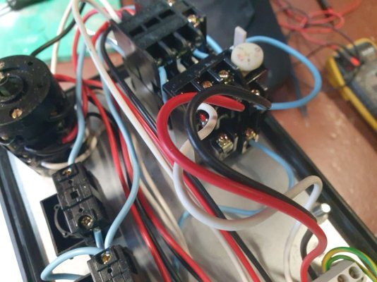

Hmm.... in de huidige setting lijkt het alsof er meer gebruikt worden. Zie de blauwe draden.

Teken gewoon je blauwe draden even uit. Gewoon wat waar aan zit. Het is misschien wat verwarrend omdat de stuurstroom tussen 2 fasen loopt.

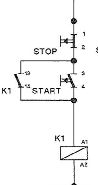

Als je de verbindingen van de blauwe draden nagaat, dan moet je uitkomen op het volgende schema. De klemnummers in het schema zijn bij jou natuurlijk anders, of afwezig.
Kontakt K1 (13-14) is het NO ( Normally Open contact- normally is wanneer de hele boel spanningsloos is-) van het relais-K1.
Klem 1 van de stopknop zit aan de ene fase, klem A2 van relais K1 zit aan een andere fase.

Dank voor t zoeken. Ga t morgen ook even wat netter uittekenen. Ik heb inderdaad een NO schakelaar aan de ene kant. Aan de andere kant van de fasecontacten zitten 2 contactpunten met een onbekende functie (geen NC of NO want het bedienen van relais doet niets). Er zit tussen de 2 contactpunten in het inwendige van de het relais een soort strip. Er zit standaard 3 K Ohm weerstand in die strip. Wat kan dit zijn...?
