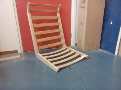

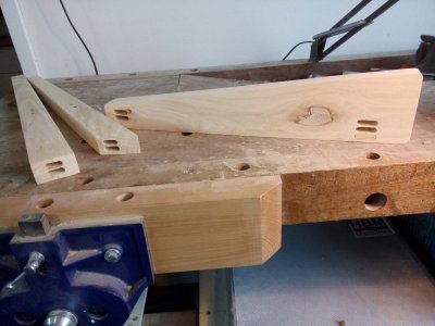

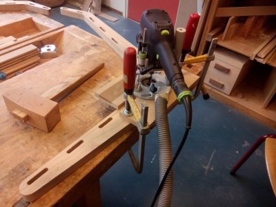

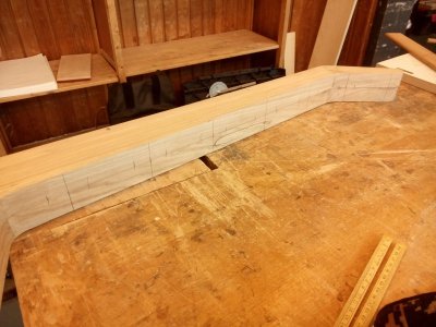

Netjes de gaten afschrijven voor de domino frees. De dominogaten zitten netjes op de plek van waar de mal vast zat aan de delen.
Het is natuurlijk belangrijk dat de gaten in beide
zijkanten op dezelfde plek zitten. Dus na het
Aftekenen op de eerste, kan ik de plekken over-
nemen op de andere zijkanten.
Niet alle gaten gemaakt worden met de Dominofrees. De aanslag van de dominofrees is namelijk te breed voor in de hoeken. Voor deze gaten heb ik een mal gemaakt voor een bovenfrees met kopieerring.
Goed klemmen en frezen maar! Alle gaten zitten er nu netjes in.
Zoooo, dat begint al ergens op te lijken!

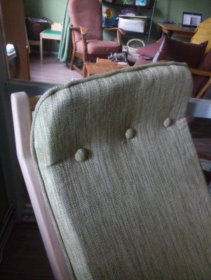

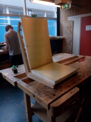

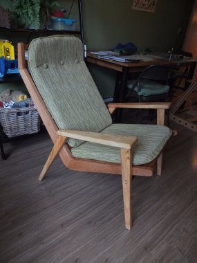

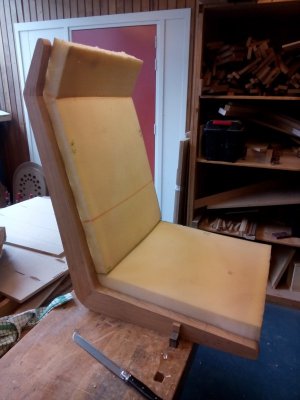

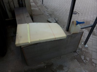

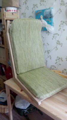

Om hem echt lekker te laten zitten moet er een fijn kussen in. Bij een stoffeer bedrijf heb ik goede kwaliteit schuim en stof gekocht.
Omdat de rugleuning een knik maakt, moet het kussen dit ook doen.
Dit heb ik gedaan door een wig uit de zitting te snijden doormiddel van een scherm broodmes. Vervolgens met contact lijm de zijdes van de wig weer aan elkaar gelijmd.
En Tadaaa daar is de knik! In 1 keer goed!
Mijn vrouw kan goed naaien en heeft het schuim prachtig gestoffeerd. Wat knopen zijn geplaats om de stof ook de hoek in te trekken. Waardoor een strak geheel ontstond!

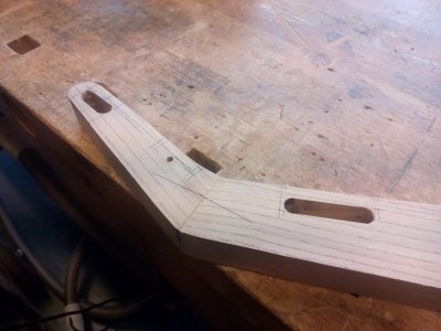

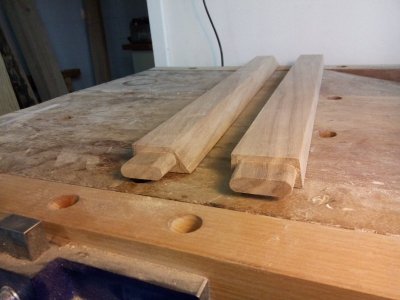

Alles moet natuurlijk stevig met elkaar worden verbonden. Ik heb gekozen om de poten met de armlegers doormiddel van domino`s te verbinden. Door 2 in elk verbinding te zetten ontstaat er een stevige verbinding.
Bij het frezen kwam veel kijken. Welke diepte, waar slobgat en waar niet. Voor de armleggers een verhoog stukje niet vergeten(wat wel werd vergeten helaas)
Achteraf zou ik de domino`s in de andere richting gefreesd hebben omdat er nu slobgaten zitten in de richting waar de verbinding het meeste druk krijgt te verduren.
De poten zijn verbonden met regels. Deze regels zijn doormiddel van de stationaire frees onder de juister hoek afgeschuind. Nu sluiten deze mooi aan met de onder/achterkant van de zijkant delen.

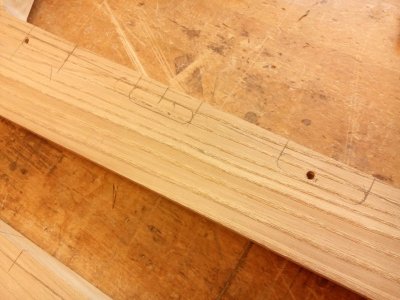

Deze regels zijn met pen gat verbindingen verbonden. De gaten zijn gemaakt met de langgatboor en de pennen met de pennenbank. Handmatig heb ik de pennen in de juiste breedte gezaagd en rond geveild.

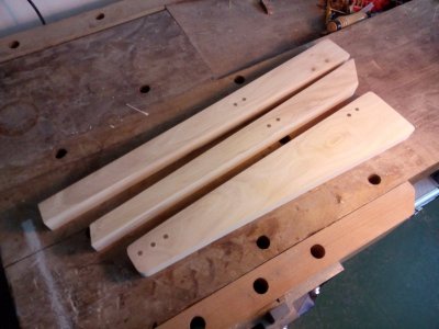

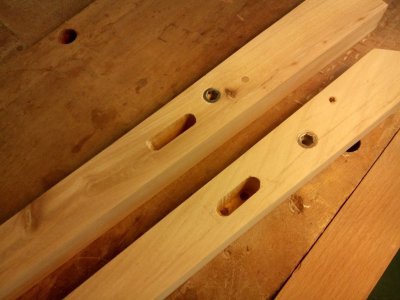

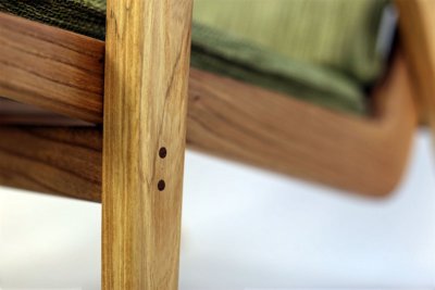

De mallen had ik vastgeschroefd op de onderdelen waar ik wist dat er verbindingen kwamen en je het schroefgat dus niet meer zou zien.
Naast dat dit niet overal goed is gegaan, heb ik ook nog besloten de armleggers om te draaien. De verkeerde schroefgaten heb ik daarom opgevuld met sier deuvels/proppen. Dit detail heb ik doorgetrokken in alle verbindingen van het onderstel.

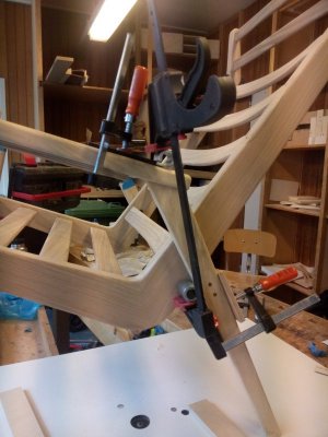

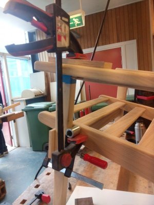

Dan het verlijmen, altijd spannend! De spijlen en regels waren gemakkelijk. Maar de poten waren nog een flinke uitdaging. Daarvoor heb ik de truc van de deurhengen weer gebruikt. Hierdoor kon ik ook onder een hoek de verbinding vast klemmen.
Voetjes van de vloer :) De stoel houdt mijn gewicht!
Wat een geruststellend moment was dat! Ik blijf het nog altijd spannend vinden hoe alles uit de klemmen komt.

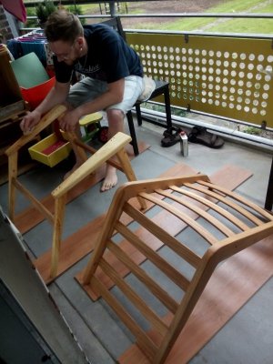

Na het lijmen, heb ik de lijmresten verwijderd en alles nogmaals netjes geschuurd. Daarna olie als afwerklaag. Altijd leuk om te zien hoe het houdt kleur met een afwerklaag!

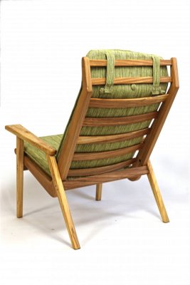

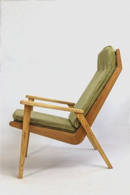

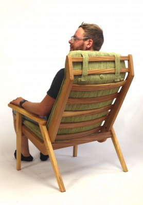

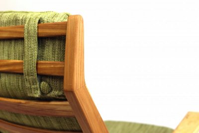

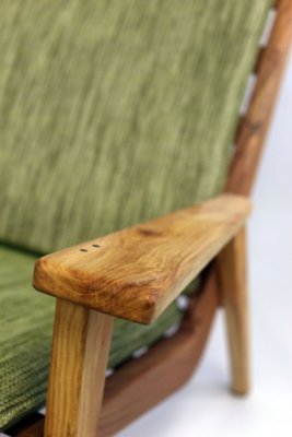

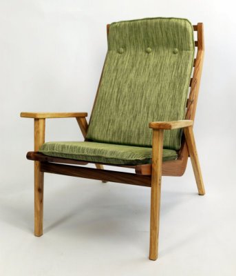

Zoooo klaar om te beoordelen.
De leraren gaven me een mooie 8!
En het allermooiste was dat Rob Parry speciaal voor mij naar de Examen Expo kwam. Heel tevreden en onder de indruk van het resultaat. Hij vond alleen de afronding van de kussens niet goed staan bij de stoel.. Daar had ik achteraf ook andere keuzes in willen maken. Maar dat zorgt er wel voor dat de complimenten nog mooier zijn! Als hij helemaal lovend was geweest kwam het minder oprecht over!
Er komen nog mooie "studio" foto`s! Die worden momenteel bewerkt door een vriend van mij. Daar zullen jullie dus nog even op moeten wachten!
