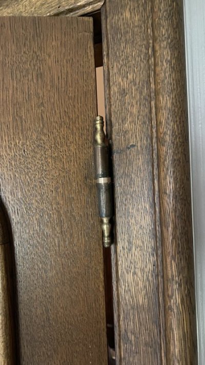

Inmiddels opgelost met behulp van @Jan van den Broek en @ZotVanHout waarvoor heel veel dank heren! Jan maakte passende ringetjes en de deuren gaan weer normaal open en slepen niet meer over de grond. Deze dame is heel blij! Iedereen nog heel veel dank voor het meedenken. Zeer gewaardeerd 🙏🏻 Bijgaand een foto van een scharnier met originele Jan ring erin ☺️
