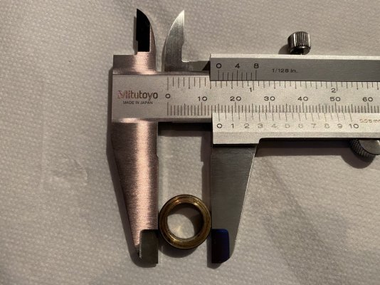

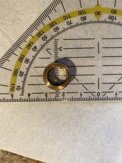

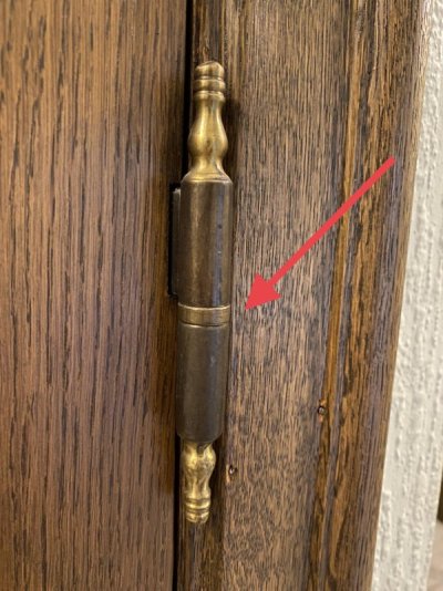

Hallo allen, ik hoop dat ik de vraag in de juiste rubriek plaats. Wij hebben een huis gekocht uit 1981 met eikenhouten binnendeuren en koperen beslag. Gisteren was @ZotVanHout hier en het blijkt dat de tussenringen (poutrel ringen? lagers?) van de scharnieren versleten zijn.
Ik heb gezocht naar zulke ringen en de plaatselijke ijzerwaren winkel gevraagd maar tot op heden niet gevonden. Ik hoop dat iemand een adres kan aanbevelen in Nederland of België waar ik meer geluk heb om deze ringen te vinden.
De maten:
Diameter buiten: 15 mm
Diameter binnen: 10 mm
Dikte/hoogte: 5 mm
Materiaal is koper of messing.
Alvast dank voor het meedenken.

Weijntjes zou ook mijn eerste gedachte zijn. Misschien heeft Baptist ook nog wat liggen. Die hadden tot voor kort ook nog een uitgebreide beslaghoek.

En als je ze echt nergens meer kunt vinden dan is iemand in de buurt met een draaibank wellicht een oplossing. Zo moeilijk zal dit niet te maken zijn.

Als het verder niet lukt: 15 uitwendig/10 inwendig doet me denken aan een 12 mm waterleiding in een soldeermof. Wel lijm gebruiken in plaats van soldeer.

Dank allen. Morgen ga ik eens een rondje bellen naar Lecot, Weijntjes en Baptist.
@Roel22 Ik hoop het! De scharnier heeft geen standaard maat plaat dus moet echt die ringen zien te vinden. Dank voor uw antwoord.
@Efvee Hou ik in gedachten, dank!

Dat is te zacht. Wij verkochten vroeger gefreesde messing scharnieren met bronzen lagers. Dus koop een stukje lagerbrons en boor er een gat in en je bent klaar. Ik zou het wel in een draaibank boren. Ik weet niet hoe brons boort maar messing boort bij groter maten heel slecht. De meeste messing scharnieren zijn gemaakt van plaat dat gezet moet worden. Hierdoor moet er een zachtere messing legering gebruikt worden. Zet je zo'n messing scharnier in een deur die echt veel gebruikt word kan die binnen een jaar versleten zijn. Denk aan winkeldeuren en dat soort. Wij kregen elke week wel klanten met versleten messing scharnieren. Dan denk je neem een gefreesd exemplaar nou daar hing toch een speciaal prijsje aan.

Een vraagje: Zijn dit soort ringen nu kogellagers? Of zijn het massieve bussen van messing of koper?
In dat laatste geval zou ik ze wel voor je willen maken. Ik heb misschien zelfs nog wel lagerbrons liggen in de goede maat. Geen kosten, alleen verzendkosten, kan door brievenbus.

Bij paumellen zijn het wat ik gezien heb metalen of kunststof ringen. Ze zitten meestal vast op de pen. Ik denk om te voorkomen dat het gat uitlubbert.
7.920
2.536
Waarom? Het is volgens mij de bedoeling dat het deel zonder pen, draait op de slijtring. De slijtring zit met een lichte klempassing vast op de pen, zodat hij niet gaat mee draaien. Ik moet die ringetjes altijd even groter maken met de beitel en hamer om ze er af te krijgen. Bij de huizen hier in mijn werkgebied zijn die ringetjes van ijzer. De paumellen zit over het algemeen 100 jaar verf op, dus als de deur over de dorpel sleept, is het het makkelijkste om een paar nieuwe ringetjes te maken. Die kan je dan zo hoog maken, dat de deur weer op de oorspronkelijke hoogte zit.
