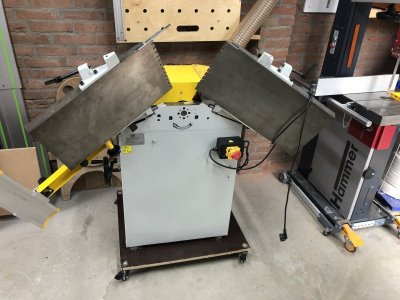

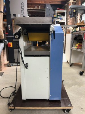

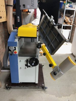

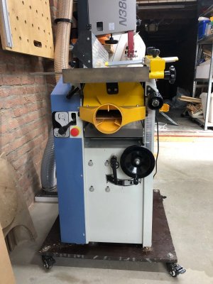

Over het algemeen is de bouwkwaliteit in orde. Maar er zijn wat vreemde zaken. Het meest opvallende element van de HBM zijn de opklapbare tafels. Deze klappen, in tegenstelling te bv de Hammer A-serie of Jet JPT-serie, naar voren toe. Dat maakt dat je er bij het vandikteschaven omheen moet lopen. Geen groot probleem, maar wel wat onhandig. Als de tafels naar voren zijn geklapt, dan worden ze niet vergrendeld en enkel zwaartekracht houdt ze op hun plek. Je moet er flink tegen aan stoten voordat ze omvallen en ze vallen dan op de spaanderkap, waardoor er niets kapot gaat. Dit had toch anders moeten worden ontworpen. Bij het vlakken worden de tafels wel vergrendeld, maar ook hier heb ik opmerkingen over (zie onder). Opmerkelijk genoeg kan de langsgeleider net niet ver genoeg naar achteren, waardoor deze in de weg zit bij het opklappen van de tafels. Deze moet je hierdoor verwijderen voordat je de tafels kunt opklappen. Veel werk is het niet, maar dit had beter ontworpen kunnen worden.

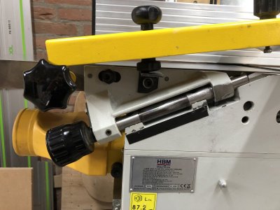

Het scharnier van de uitvoertafel:
Het afstellen van de machine is een verhaal op zich. De HBM heb ik tweedehands gekocht en ik kan dus niet vertellen hoe de machine afgesteld wordt door de fabrikant. Waarom deze machine lastig af te stellen is, is moeilijk uit te leggen omdat het een combinatie van factoren is. Het begint bij de manier hoe de tafels vergrendeld worden. Je draait aan een hendel met een excentrisch uiteinde onder een bout en daarmee breng je de tafel op spanning. De bout kun je in hoogte instellen. Aan de scharnierkant kun je de uittafel in hoogte instellen door een draaiknop. Je moet deze op de juiste hoogte instellen en dan de bout ook op de juiste hoogte instellen, zodat de uitvoertafel overal 3 mm hoger is dan het messenblok (het blok, niet de messen). Het problem is echter dat als je de uitvoertafel in hoogte versteld, dan de hoogte van de bout niet meer klopt en je die dus weer in kunt stellen. Voor de invoertafel geldt hetzelfde en maakt dat de vergrendeling niet goed werkt als je de spaarafname veranderd. Op zich is de vergrendeling niet nodig, waardoor dit geen probleem is.

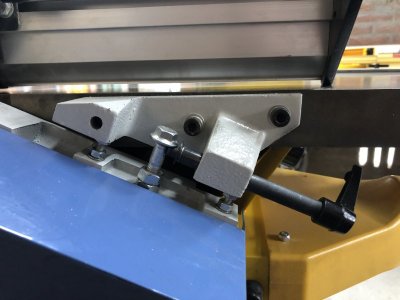

De vergrendeling van de tafel:
Er zit heel weinig ruimte tussen de uitvoertafel en de messen. Dit had ik in eerste instantie niet in de gaten, waardoor ik de tafels te hoog had ingesteld. De messen kwamen daardoor tegen de tafels toen ik de messen op de juiste hoogte had ingesteld. Dus ik kon weer opnieuw beginnen met het instellen van de tafel
De uitvoertafel had niet overal dezelfde afstand tot het messenblok. Dit kwam doordat ik de tafels had verwijderd door transport en ik het niet meer goed ingesteld kreeg. Het bevestigen van de tafels is met 3 bouten en heeft geen instelmogelijkheden. Het is dus vreemd dat ik het niet goed in orde kreeg. Met een ringetje heb ik wat extra ruimte gecreëerd en is het probleem opgelost.

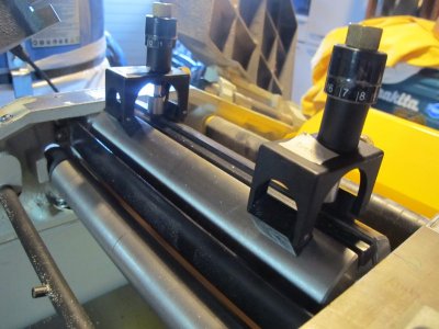

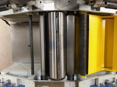

Het instellen van de messen is bij de meeste machines met wisselmessen een gedoe en dat is hier niet anders. De messen zitten op een veer en die duwt de messen naar boven. Je moet de messen met redelijk wat kracht naar beneden duwen, op de juiste hoogte instellen en vastdraaien. Eigelijk heb je daar 3 handen voor nodig. Het lukt in je eentje wel, maar heel gemakkelijk is het niet.

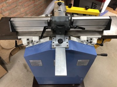

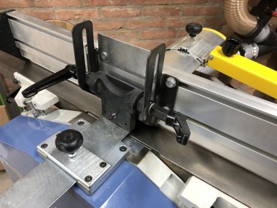

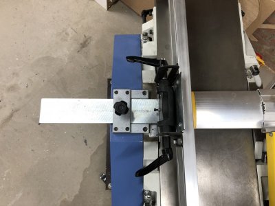

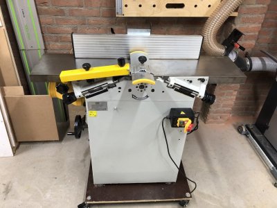

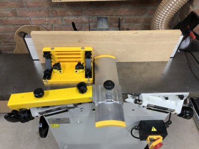

De langsgeleider zit op een lange staaf, zodat je deze op meerdere posities boven de messen kunt instellen. Het nadeel hiervan is dat de staat aan de zijkant van de machine uitsteekt, waardoor deze niet strak tegen een muur gezet kan worden. De langsgeleider is lang en geeft daardoor genoeg steun bij het schaven. Ook is de geleider onder een hoek vast te zetten en door de vorm van de langsgeleider is deze gemakkelijk op 45 graden te zetten. Het aluminium profiel is niet erg sterk. Het was bij mij iets verbogen en heb het met de hand teruggebogen. Bij normaal gebruik is het geen probleem, maar ik had het liever iets steviger gezien.
De langegeleider met de hoekinstelling:
Er is nog een opmerkelijk punt, namelijk de stofaansluiting. Die is net iets meer dan 100mm, waardoor mijn Felder 100mm slang niet past. De aansluiting is van een hard plastic en met een vijl heb ik er wat vanaf gehaald. Nu past de slang wel. De HBM heeft enkele veiligheidswinches. De machine gaat niet aan als de tafel niet goed in opgeklapt of de stofkap niet goed zit.

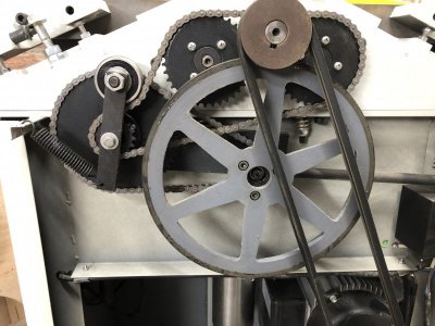

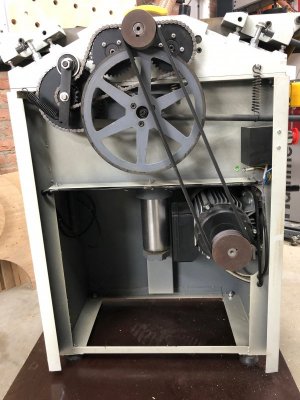

De aandrijving met de metalen tandwielen en een dubbele snaar:
Door het bovenstaande lijkt het misschien dat ik zeer kritisch ben over de designkeuzes. Maar dat valt mee. Verder is het een zeer solide machine en de meeste zaken gaan over het instellen. Dat hoef je, op de messen na, maar 1 keer te doen. Verder is de machine best goed gebouwd. De hoogteinstelling van de vandiktetafel gaat soepel, net als het in- en uitschakelen van de invoerrollen. De machine maakt wel redelijk wat lawaai doordat de mentale behuizing als een soort klankkast werkt. Maar de lagers worden niet zo warm zoals bij de HBM 10” vandiktebank die ik eerder heb gereviewd. De tafels zijn machinaal gevlakt en zijn helemaal vlak, net als de vandiktetafel. De machine staat heel stabiel en de metalen behuizing is stevig en overal in orde. Op wat designkeuzes na is het dus best een goede machine.

Het schaven van de smalle kant is door de lange en relatief hoge langsgeleider ook zeer gemakkelijk. Maar zoals gezegd is de langsgeleider wat te licht gemaakt, waardoor hier wat beweging in zit. Wat ergerlijker is, is dat je de langsgeleider elke keer weer haaks moet zetten nadat je deze terug hebt gezet. En omdat je de langsgeleider moet verwijderen voor het vandikteschaven is dat met regelmaat. Dat is zo gedaan, maar zou niet moeten hoeven.

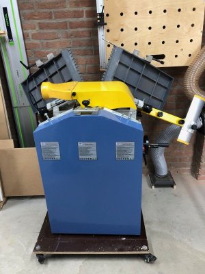

Het ombouwen naar vandikteschaven is binnen 30 seconden gedaan. Je verwijdert de langgeleider, klapt de schaaftafels om en vervolgens de spaanderkap. Het vandikteschaven gaat ook heel soepel. Het verschil in dikte links en rechts is minder dan 0,1 mm, dus meer dan precies genoeg. Ik heb er 20 cm breed eiken door gehaald en dat ging zonder problemen. Het vermogen van de motor is meer dan voldoende en ik merkte geen terugval in toerental. Dat komt doordat de vandiktetafel wat lang langer is dan bij de Metabo. En nog belangrijker: zonder snipe.

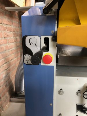

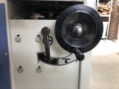

De hoogteinstelling voor het vandiktegedeelte. Deze heeft een hendel voor de vergrendeling:
De rollen van de vandikte kunnen worden in- en uitgeschakeld:

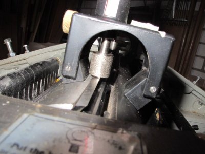

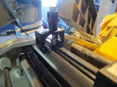

L.N een heel goed verhaal waar ik het helemaal mee eens ben.

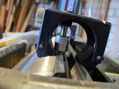

Ik heb de HBM 200 inmiddels 8 jaar en heb er al heel wat eiken meubels mee geschaafd zonder enig probleem, ja het stellen van de messen vraagt de nodige aandacht en zou graag hierover een goed en eenvoudig advies willen hebben.
Ik het twee stuks verstelbare afstel blokjes met magneten gekocht maar werken voor geen centimeter, dus als iemand een goed advies heb dan hou ik mij aanbevolen.

Die instelblokjes met magneten werken bij mij ook niet heel goed. Nu gebruik ik een meetsysteem van Inca om te kijken of de messen goed staan. Die houden de messen niet op hun plek en dat is bij de meeste vlak/vandiktebanken geen probleem. Maar bij deze HBM is het wel onhandig, want daar duwen veren de messen omhoog. Je moet die met redelijk wat kracht zetten om de druk van de veren te compenseren. Het is niet heel handig om met 1 hand die druk te zetten en met de andere hand de schroeven aan te draaien zonder dat de messen een mm verschuiven. Dat lukt wel, maar handig is het niet.

Wat is het probleem met die afstelblokjes? Ik heb ze ook en ik vind ze handig werken.
simon
10 dec 2010
365
21
Zuid-holland
Bij mij is het probleem dat de magneten op het snijgedeelte van de messen moeten worden geplaatst en de messen in moet drukken hierdoor wordt snijgedeelte beschadigd.
Tevens is het afstellen van de blokjes niet gemakkelijk deze zijn namelijk moeilijk in te regelen.
Of doe ik iets verkeerd zo ja dan graag advies hoe ik het moet doen?
Bij voorbaat dank
Simon
10.178
3.631
Blokjes afstellen. Je zet een streepje met een viltstift op je messenwals. Op die plek kleef je het afstelblokje en draait hem aan tot alle speling weg is. Dan zet je het borgboutje vast. Je herhaalt dit op de zelfde plek voor het andere blokje. Mes wisselen. Boutjes losdraaien, mes uitnemen. Nieuw mes plaatsen. Blokjes er op op een plek waar ze niet in de weg zitten bij het aandraaien van de boutjes. Boutjes aandraaien. Blokjes afnemen. Herhalen voor andere mes of messen. Als dit bij jouw niet zo lukt, kun je misschien een foto plaatsen van een blokje op jouw wals?

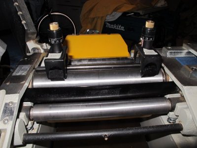

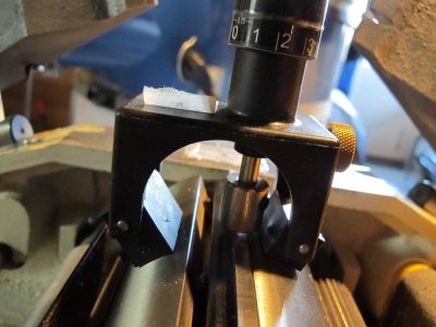

Beste chevy66

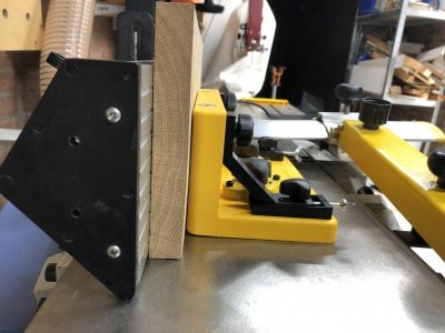

Volgens jouw beschrijving heb ik messen met de stelblokjes trachten te installeren zie de bijgevoegde foto`s.
Zoals je op bijgaande foto`s kunt zien worden de magneten precies op het snijvlak geplaatst waarbij het snijvlak beschadigd wordt.
Om reden dat de messen d.m.v. veren omhoog worden gedrukt en de magneten moeten zorgen dat de messen naar beneden worden gedrukt.
Of doe ik toch iets verkeerd?
Simon
Waarderingen: sibejan
10.178
3.631
Dat zijn mooie duidelijke foto's. Zo als jij het op de foto's doet, doe ik het ook. Maar ik heb geen problemen met het beschadigen van de messen. Wat voor veer zit er onder het mes? Bij mij is dat een lange soort bladveer. Maar die is niet erg sterk. Maar als de veer onder je mes te stug is, zou ik hem vervangen door een slappere of hem weglaten en het mes van af opzij omhoog schuiven totdat hij aan de magneten van je blokjes hangt.

ik heb geen stelblokjes en dus ook geen ervaring met het gebruik ervan. Maar als ik naar de hoek van de magneten op de messen kijk, zou ik toch sterk geneigd zijn om de blokjes eens om te keren. Als je de korte en lange kant wisselt, vallen de magneten dan niet vlak op de vouw?
Kor
10 jun 2012
1.297
645
Uit de tekening hier blijkt wel dat mijn vorige bijdrage onzin is. Jij hebt de blokken op de goede manier geplaatst en ik heb er geen verstand van. Sorry, het was goed bedoeld :eek:
