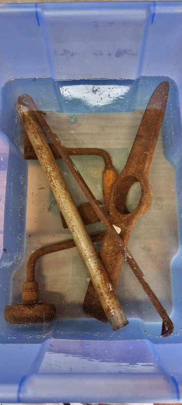

een grote bakschoonmaakazijn. Kijken of ik de boel voorzichtig kan demonteren na een paar dagen weken.

En als we dan toch bezig zijn:
- het trekmes waarvan de handvaten volledig aangevreten waren
- de metalen as voor de geleider van mijn lintzaag (heb eindelijk iemand gevonden die nieuwe houders maakt!!)
- een pikhouweel van de rommelmarkt waarvoor ik een nieuw heft ga maken
heb ik een pikhouweel nodig? Nee. Maar wel vet om te hebben.

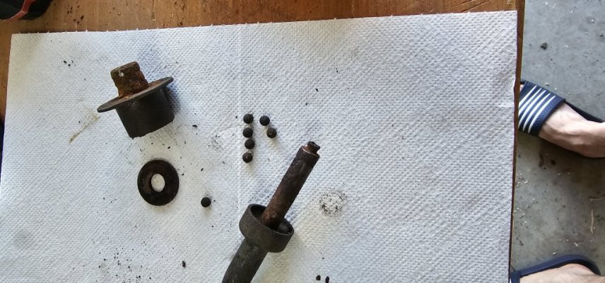

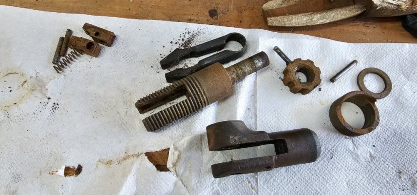

Het ding heeft nu een dikke week in de azijn gelegen en de meestel oppervlakteroest was er daarom af. Volgende stap is demontage. De boorhouder heeft een ratelsysteem, vergelijkbaar in functie met nieuwerwetse dopratels. Dat was dus vastgeroest, maar nu was het weer enigzins gangbaar.
Het gedeelte onderop de foto bleek dus met een schroefdraad op de metalen roede te zijn gemonteerd, maar ook nog een pin erdoor om deze op zijn plaats te houden. Toen de pin eruit was, kon ik dit gedeelte eraf draaien.
Dwars hierop zit het lange gedeelte met buitenschroefdraad (midden op de foto) bevestigd, en deze heeft een soort metalen ring met inkepingen (het pinnetje steekt daar nog in) op de as zitten. De metalen keepjes (links, met veer en pinnen) kunnen met de gevormde ring (rechts) om en om 'open' geduwd worden, dit zorgt er uiteindelijk voor dat de ratelfunctie in actie treedt.
Maak je de sluitring rechts gewoon los (middenstand) vallen beide keepjes in de ring en draait de boor gewoon langs beide richtingen mee, dit is dus voor het eigenlijke boren, in plaats van schroeven aandraaien.
De bovenzijde heeft een soort paddenstoelvormige houten dop die, zo blijkt, gewoon door klemkracht (of wellicht ooit lijm, die sindsdien vergaan is) op de metalen punt zat (linksboven op de foto). Wellicht dat de azijn de lijm heeft doen lossen.
Dit metalen deel zit normaal met een pin op de metalen roede maar die ontbrak in dit geval, de roest zorgde ervoor dat de boel toch bleef zitten.
Daaronder zit een metalen ring die een bende kogellagers bleek te verbergen dit in een metalen 'kuipje' lagen - dit kuipje lijkt één geheel te zijn met de metalen roede.

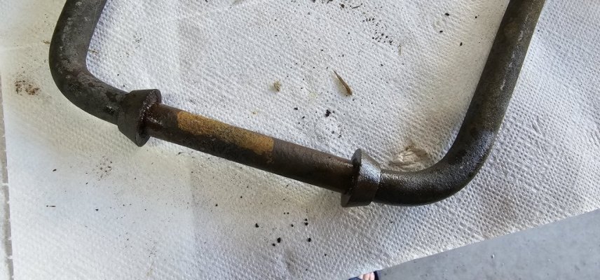

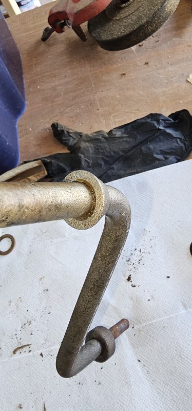

De voornaamste uitdaging blijkt het middengedeelte. Daar zat een houten omslag die vrij om het metaal kon draaien (ooit, dan toch), maar deze was gebarsten en moet vervangen worden. Ik besloot daarop langs de barst het hout open te breken om te kijken of ik een hint kon vinden over hoe ze dit ding er ooit op hebben gezet, maar:
ik kan geen enkele pin, schroefdraad of andere bevestiging ontwaren. De metalen roede lijkt één geheel te zijn, en de schuine ronde blokken zijn er dan (vermoed ik) later opgelast.
Heel logisch is dat niet, want hoe zouden ze dan ooit dit apparaat in elkaar hebben gezet? De enige oplossing voor die vraag lijkt me dat het houten omslagje op een rechte roede is geschoven, daarna twee metalen kapjes eromheen, puntlassen, en dan pas de roede stoken en buigen om de vorm aan te nemen die het nu heeft.
Alhoewel misschien niet onmogelijk, lijkt me dat erg vreemd. Het hele apparaat is (blijkbaar) ontworpen om volledig demontabel te zijn (de meeste gereedschappen uit deze tijd waren nog van het ontwerp dat je zelf kon onderhouden en repareren, in plaats van het weggooispul van tegenwoordig) maar voor deze houten omslag kan ik geen enkele manier ontwaren om hem te vervangen.
Iemand een inzicht?

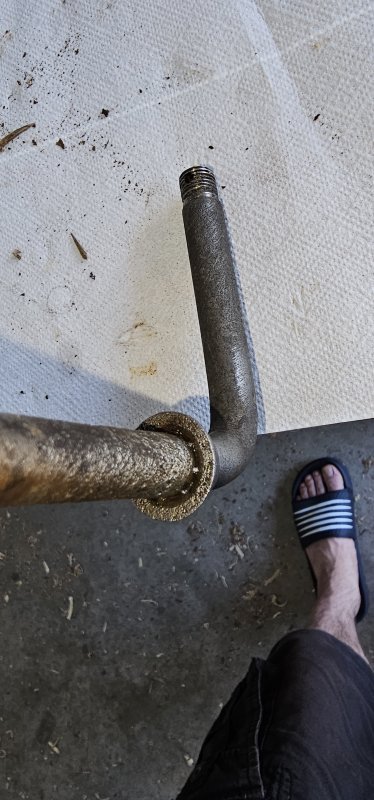

Ik heb overal kruiplie/roestoplosser in de hoeken gespoten en een beetje geprobeerd te wrikken, maar er is geen beweging in te krijgen. Ik dacht dat er misschien ook een schroefdraad was gebruikt, maar het lijkt erop van niet... ben bang om de boel te forceren en dat er dan wat buigt (of breekt).

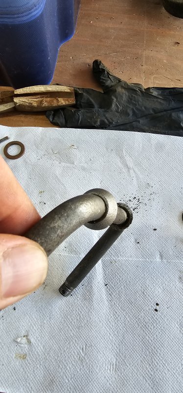

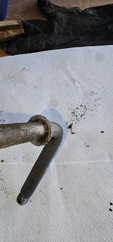

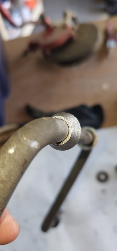

Op in ieder geval één binnenzijde van die ringen kan ik laspuntjes ontwaren (denk ik), teweten foto's 2 en 3, en volgens mij ook foto 4. Dat insinueert dus dat daar in ieder geval geen schroefdraad kan zitten. Als die er al is, is het dus aan de andere zijde(s) van (één) van deze ringen. Beiden missen laspuntjes op het punt waar de ring 'overgaat' in de roede, maar ik heb het ding vastgezet in een bankschroef en met een metalen pijp erop gezet om wat meer kracht te zetten, het heeft er nog steeds alle schijn van dat de roede één geheel is, er is simpelweg geen enkele vorm van beweging te krijgen in de aansluiting van roede naar ring, en dat gaat op voor beide zijdes.
@Rdl dat zou wel een uitdaging zijn. Zodra je een handvat gedraaid hebt moet je het doorzagen. Zelfs als dat al netjes lukt, de zaagsnede haalt zelf ook hout weg.. en dan is het gat niet meer rond. Dan moet je dus een groter gat maken om daar rekening mee te houden, maar dan hou je over op de helften. In beide gevallen hou je een slecht passend handvat over.
Daarom verbaast me deze constructie ook zo... als het handvat er op is gezet vóór het smeden/buigen van de roede zou dat hout toch op zijn minst verbrand moeten zijn van de hitte die zo'n roede nodig heeft om buigzaam te worden gemaakt?
Aan de andere kant: als het wél een schroefdraad zou zijn, zou deze onherroepelijk loskomen als je wat meer kracht moet zetten (bij taai hout of een stevige schroef). Dat kun je alleen voorkomen met een pin door het midden, zoals bij de bevestiging onderop de omslag ook is gedaan, en zo'n pin is hier niet te ontwaren. Dit spreekt dus tégen de aanwezigheid van een schroefdraad. Maar dan vraag ik me weer af hoe dat ding ooit gemaakt is...

misschien is het een oplossing om een handvat te draaien en dan niet door te zagen, maar door te splijten. Hij deelt dan via de nerf in twee stukken, maar er gaat technisch gezien geen hout verloren, en dan kun je hem wel weer aan elkaar lijmen. Uitdaging daarbij is dan wel om geen lijm aan de binnenzijde weg te laten sijpelen, want dan zit hij vast aan het metaal. Lastig lastig...

Ik denk ook inderdaad dat ze het handvat erop schuiven en daarna de boorslag vormen.
En voor nu denk ik ook dat de manier die @Rdl beschrijft de beste is.
Maak eerst eens een teststukje dan kun je zien hoe het uitpakt.

Ben bang dat je gelijk hebt, maar het blijft vreemd. Het hele ding is zo gemaakt dat alle uit elkaar kan (wat vroeger heel normaal was) behalve dat ene onderdeel :p.
