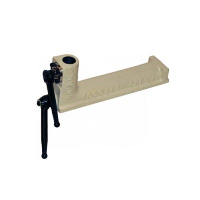

De Beitelhouder zelf is het probleem ook niet hoor, deze zal ik zelf maken. Het gaat mij om de "base" met de excentrische as. Weet niet precies hoe dat ding heet. Kom er een paar tegen maar allemaal in inch maten en weet niet precies welke geschikt is.

Klopt emy, zelf maken is goed te doen. Allen met de gene die jij laat zien ben je toch weer met een steeksleutel in de weer om hem los/vast te krijgen. Met een excentrische as bedien je het los en vast zetten in 1 snelle beweging.

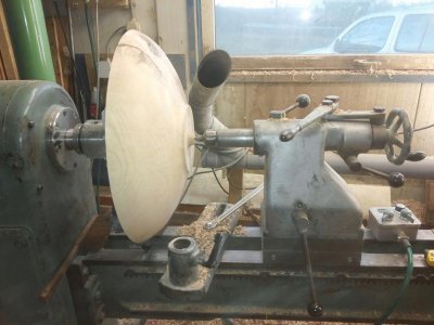

Dat kan:
Dit is een overzichtsfoto. Het onderste deel komt van een drukbank, met een bout M20 en een gat van 52 mm (dat is wel een onhandige maat om zelf dingen te maken, want rondstaal in 52 m koop je niet zomaar). Wel handig, omdat deze leunspaanhouder eigenlijk vrij laag is voor deze draaibank, dus een stevige leunspaan heb ik wel nodig.
Het brede deel bovenaan (de eigenlijke leunspaan) is van Hardox 500. Ik heb er nooit een deuk in gekregen.
De klemschroef aan de onderkant is M16, met een verstelbare hendel. Ik heb het gat waar de hendel in zat doorgeboord en er zelf een stukje rondstaf met 2 ronde knoppen in gedaan, dat bevalt me beter dan het hendeltje dat er origineel aanzat.
De steeksleutel is een gedore XL (dus extra lang), ik geloof maat 30. Zoals ik al schreef draait die een moer aan. Die heb ik zelf gelast van 2 M20 moeren op elkaar, waarbij ik daarna de bovenkant dicht gelast heb en mooi afgerond heb. Onder de moer zit een normale ring en een dikke (zelf gedraaide) 8 mm ring die de kracht van de moet overbrengt zonder de moer of het gietijzer te beschadigen.
Het klemplaatje is (schat ik) 100x100 mm x 25 mm dik. Dat heb ik laten frezen, de maten daarvan zijn kritisch. Te weinig speling en het glijdt niet goed, te veel en er komt te veel rommel tussen en je bout wiebelt te veel (waardoor je leunspaan klemt bij het schuiven).
Omdat ik een aantal onderdelen van een andere draaibank heb overgenomen, zijn niet alle leunspanen lang genoeg. Vandaar deze adapter, met precisiebuis 60x4 mm. Eigenlijk is die buis iets te slap, ik zoek nog een stuk 70x9 maar dat lijkt vrijwel niet te bestaan. Misschien moet ik het een keer laten draaien.

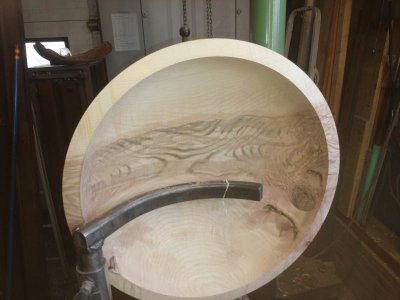

Een voorbeeld van een kromme leunspaan bij een grote schaal (65 cm, geloof ik). Ik heb de kromme stukken laten snijden bij een CNC-plasmasnijbedrijf. Toen uit 'gewoon' staal, nu zou ik dat ook uit Hardox laten doen - het last prima en is veel harder/slijtvaster.

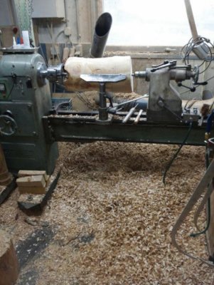

zaag
9 jun 2010
420
H.I. Ambacht
In onderstaande post stam wat foto's van mijn draaibank inclusief een paar foto's van de leunspaan-houder. Deze werkt tot op de dag van vandaag nog steeds prima.
http://www.woodworking.nl/showthread.php?9616-Nieuwe-draaibank
Wel heeft Jurriaan een punt met het in de weg zitten als je hem in het midden van het bed vast wilt zetten, het gaat wel maar niet ideaal. Nu komt dat bij mij zelden voor dus ik heb er eigenlijk geen last van.

Dit wordt de eerste keer dat ik Jurriaan ga tegenspreken. :) De klemming van die Oneway Toolrest vind ik buitengewoon goed en ook als de handles boven het bed zitten zijn ze goed te gebruiken. Als je klemblok goed schoon is hoef je er ook geen kracht op te zetten. Wat Jeroen zegt gaat over de banjo van de 1640. Hier zitten de handles elkaar wel eens in de weg. Wat ik verder erg goed vind aan deze banjo's is het klemsysteem waar de beitelsteun ingeschoven wordt (ook excentrisch geklemd) Hierbij is de beitelsteun, ook als er aanslag op zit omdat je met nat hout in de weer bent geweest, toch makkelijk te wisselen en te verplaatsen. En het klemt beter dan bij bv de Vicmarc en de stratossen, waar de passing heel precies is, en de beitelsteun na een uurtje nat hout verwerken vaak bijna niet meer te bewegen is...

Een banjo klemsysteem met een excentrische as heeft het nadeel dat de as altijd een beetje doorbuigt. Als de banjo in het midden van het bed staat is de doorbuiging het grootst en krijg je bij veel draaibanken het gevoel dat je kunt blijven spannen. Men voelt bij wijze van spreken de as doorbuigen.
Een klemming zoals Jurriaan heeft dit probleem niet, maar dan heb je weer een losse sleutel nodig.
One Way heeft dit opgelost met een gepatenteerd klemsysteem dat doorbuiging van de as voorkomt en waarbij de klemming constant is over het hele bereik van de banjo. In het kort komt het hierop neer dat door gebruik van een vierkante as, het excentrisch deel niet de as is maar het glijblokje binnenin. De banjo wordt geklemd zowel op als onder het bed. De constructie is iets complexer en, zonder hulp van een metaalbewerker, voor de meeste houtdraaiers onhaalbaar. Ik heb er mijn eigen versie van gemaakt en ben daar heel gelukkig mee. De hendel zit nooit in de weg, verticaal is los, iets meer dan 45° links of rechts is rotsvast.
Een tekening met wat uitleg vind je hier Bekijk bijlage 1640 Lathe Manual updated Feb 2012.pdf
