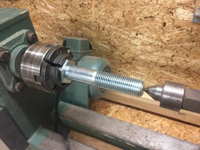

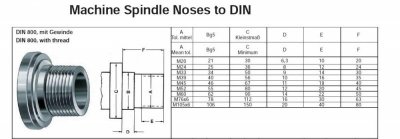

Zie nu dat mijn eerste plaatje niet scherp is. Hier een waar je het beter op ziet:
Het belangrijkste is de passing van het cilindrische deel. Die bepaald met hoeveel speling de klauwplaat op de spil wordt geschroefd. Het aanlegvlak is ook belangrijk, hier draait de klauwplaat tegenaan. Er mag geen slingering in zitten.
De machinefabriek MOET de schroefdraad, het cilindrische deel en het aanlegvlak in 1 opspanning bewerken, om een zuiver resultaat te bereiken.
Ik ga er van uit dat ze geen centerloze rondslijpmachine hebben staan, daar kan de nabewerking ook op, maar daar hangt een prijskaartje aan. Dit kan op de draaibank prima uitgevoerd worden.

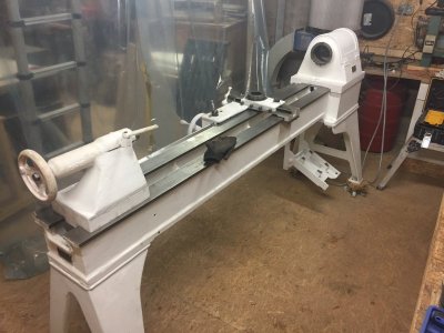

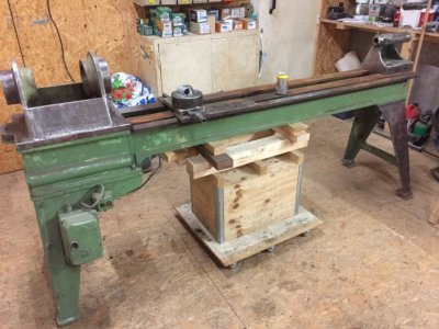

Kleine update (sneak preview)
De draaibank moest even aan de kant want kon niet meer rond lopen. Ketting takel aan het plafond en gaan met die benaan. Wat losse delen erop voor het plaatje want was zelf namelijk ook wel benieuwd hoe die op ze poten eruit ziet. �� En ter vergelijking een blikje fris erop��

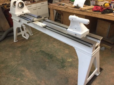

Jaja ik ben er nog hoor, al moet ik er wel bij zeggen dat het project even wat minder aandacht krijgt. voorgaande jaren probeerde ik mijzelf altijd uit te plannen kwa werk in december, wat achterstallige zaken regelen en wat tijd aan de familie besteden. Helaas (of niet) is het dit jaar zo druk dat ik deze maand ook moet/wil/ga werken. Daarbij opgeteld 3 Nov. onze 2de dochter gekregen (alles gaat super) andere auto, thuis een hoop gedaan en druk met werken is er wat minder tijd voor de hobby's.
maar dat wil natuurlijk niet zeggen dat ik niks gedaan heb, bijna alles staat in de reactie primer en ben ondertussen ook al wat dingen in elkaar aan het zetten. Frequentie regelaar is al in huis, aflak ook al in huis (machine grijs met een gloed blauw)
Ik wil nu eerst alles monteren en de laatste dingen gronden zodat ik precies weet wat er gelakt moet worden.
deze week zal er ook niet veel gebeuren, maar met een beetje geluk ben ik thuis kerst en oud en nieuw thuis.
Ondertussen al iets verder, zal snel meer foto's maken.

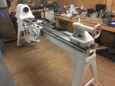

Ik heb alles met de kwast gedaan, dit omdat ik geen super strak uiterlijk wil. Het grove van het gietijzer vindt ik juist aantrekkelijk en met spuiten denk ik dat het te strak wordt.
Zo staat alles er nu bij.

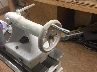

Zo gisteren even bezig geweest met het maken van..... (hoe noem je die dingen) zwengel dingen die op de draaiwielen zitten dan.
M27x130 op de oude draaibank en een slijptol, moet lukken toch....
En na een klein uurtje krijg je zoiets:
niet super glad ofzo. Moest wel een beetje in de stijl van de rest blijven.

@ jur, bij deze machine is het eigenlijk een vaste geklonken pen. (In een sierlijke vorm) Kijk anders even een paar foto's naar boven en dan inzoomen op het wiel van de functie links rechts. Op andere foto's op het grote net kom ik ze ook zo tegen als de enige die er bij mij opzit.
het enige verschil is dat ik de pen draaiend heb en niet vast zoals de orginele.

Jep, Orginele zitten ze blijkbaar vast maar dat vindt ik niet zo fijn. Dus de nieuwe zijn draaiend
