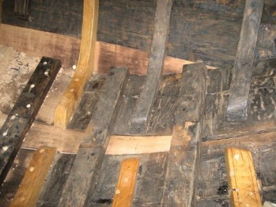

Trouwens, verleden week bij onze Zeeuwse variant van de Hollandse boot nog wat nieuwe stukken ingepast, langzaam maar zeker komen we waar we wezen willen. Er komt terug verband in de boot en daarmee komt ook de stijfte terug:D
De stuurboordzijde terug in orde.
Vlak en bakboordzijde hebben nog wat aandacht nodig.

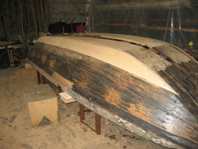

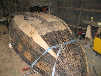

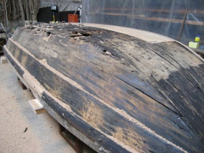

Vandaag nog een stuk huidgang gezaagd en gebrand, morgen bevestigen en we zijn weer wat opgeschoven richting finish:D Rest er nog enkel het middendeel van het vlak om te vernieuwen, hier moet ook een deel van vervangen worden omdat het hout aangetast is door kubisch rot.
Daarna kan de boot terug in zijn normale positie gekanteld worden om alle houten pennen op hun plaats te slaan.
De mal gemaakt.
En de gang voorlopig geplaatst om af te koelen.

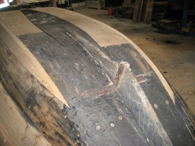

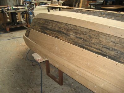

Ziezo, huidgang vastgezet en alles gelijk geschaafd. Tijd om het volgende slechte stuk eruit te slopen, kunnen we volgende week weer een stuk mal maken en .......... tot de finish.
Een nieuw stuk geplaatst en een oud stuk gesloopt.
Er komt ook een nieuwe scheg.

Tuoh, wat betekent,hout aangetast door kubisch rot?
Het is een aantasting waarbij het hout zowel barsten in de vezelrichting als dwars erop gaat vertonen, het hout word verdeelt in blokjes, vandaar de naamgeving. De aantasting ziet er ook wat uit zoals verkoolt hout. Het aangetaste hout is zeer bros en verpulverd tussen de vingers. De aanleiding is makkelijk te duiden, gedurende lange tijd een te hoog vochtgehalte in het hout is de ideale voedingsbodem voor huiszwammen, kelderzwammen, etc. Het eindresultaat kan dan bruinrot zijn, ook wel kubisch rot genoemd.
Zal volgende week eens wat foto's nemen van de aantasting.

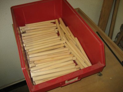

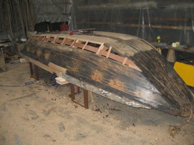

Zo, verleden week de boot terug in zijn beginpositie gedraaid, alle delen die moesten vernieuwd worden zijn vernieuwd. De hele boel kan nu definitief vastgezet worden met houten nagels met deutels.
Er is al een begin gemaakt met het plaatsen van de nagels.

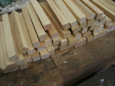

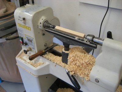

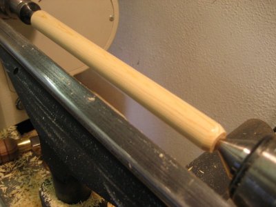

Het wil wel zeggen dat ik een serieus aantal houten nagels moet maken, (ongeveer 150) dat zijn een paar uurtjes aan de draaibank. Het uitgangsmateriaal is een dikke 6/4 Grenen plank met een mooi recht draadverloop, hier heb ik vierkante blokjes van gekliefd die op hun beurt gedraaid worden.
Draaien is een fluitje van een cent, er even over met de platte beitel en klaar, diameter 16mm, lengte 180mm inclusief verjonging voor een vlottere plaatsing. Draaitijd per nagel een kleine minuut, inclusief meting met schuifmaat:p
En het eindresultaat, 150 ronde nagels zonder kop:D

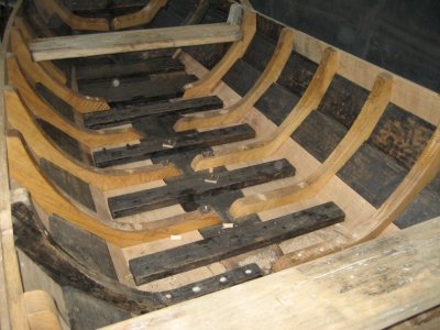

Eén en ander betekend wel dat de voortgang wat trager gaat verlopen. Ondertussen zitten quasi alle nieuwe nagels op hun plaats, zijn er nog een paar nieuwe liggers geplaatst en is er een nieuwe binnenkiel oftewel een "slaper" gebrand en al ingepast.
Door het aanbrengen van de nieuwe houten nagels + deutels (120 tot hier toe) is de hele constructie opnieuw veel stijver geworden:D Als ook nog eens de doften en de nieuwe slaper gaan ingebouwd zijn is de hele constructie terug als nieuw.
