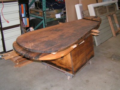

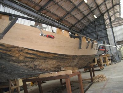

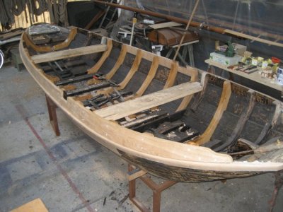

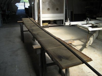

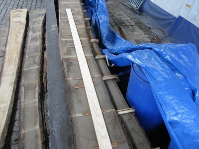

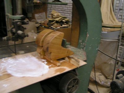

Nu alle slechte of missende inhouten vervangen zijn is de tijd gekomen om de gangen aan te pakken. Ook hier moeten er diverse vernieuwd worden, om de vorm te behouden begin ik hier bovenaan en eindig onderaan. Waarom makkelijk als het moeilijk ook gaat:D
Schepen bouwen is mallen maken, dat is bij het opmeten van een nieuwe huidgang niet anders, dus daar eerst mee begonnen. Een soepele Grenen lat van voldoende lengte en breedte is de basis, deze word zonder de vorm te forceren tegen de zij gebracht en voorlopig vast gezet. Met op lengte gezaagde stukjes lat word de breedte van de gang overgebracht op de mal, de latjes worden op de Grenen lat vastgeniet. Eens alle punten overgenomen word de mal voorzichtig verwijderd, deze heeft nu het uitzicht gekregen van een "visgraat".
In plaats van dwarse latjes kan er ook een steekpasser gebruikt worden om alle benodigde punten over te nemen, maar dit is bewerkelijker en lastiger om de mal nadien te presenteren op een geschikt schaaldeel.
Met de bekomen mal word dan de vorm afgeschreven op een geschikt schaaldeel, alle punten worden met elkaar verbonden door een strooklat en de vorm is vastgelegd. Deze vorm word uitgezaagd met de afkortzaag, het uitgezaagde schaaldeel word vandikte geschaafd, de randen bijgewerkt waar nodig (op zwei) met de blokschaaf, het haalmes, de bastreng of wat dan ook, tot alles past.

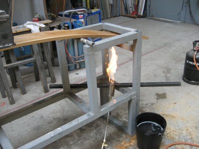

Hierna was het tijd om een vuurtje te stoken, nodig om de nieuwe gang in de juiste vorm te buigen, en deze warm op zijn plaats te klemmen. Hier mag ie nu afkoelen in zijn nieuwe vorm. Volgende week volgt dan de definitieve bevestiging.
Mal voor een nieuwe gang.
Schuiven tot het past.
Alle punten verbinden met elkaar = uitstroken.
Met water en vuur aan de slag.
Dat past.

Bij het branden van een plank moet je die op één of andere manier ergens kunnen opleggen, of ergens kunnen vastklemmen langs één kant. Er is geen standaard tool voor deze bewerking, elkeen gebruikt waar ie de hand op kan leggen. Veel hangt ook af van de afmetingen van de te branden onderdelen. Zware onderdelen vragen een zware ondersteuning.
Bovenstaande constructie heb ik vroeger eens samengebouwd uit twee onderstellen van zitbanken. Ik vind het prettig werken, omdat ik de brander niet constant in de hand moet houden:p
Het "branden van een plank" wil in feite zeggen dat we die plank willen buigen. Het vuur verwarmt de plank en het water helpt om de warmte snel IN de plank te brengen.
Die warmte zorgt ervoor dat het bindmiddel (lignine) in het hout soepel word waardoor de houtvezels ten opzichte van elkaar kunnen verschuiven, op dit moment buigt het hout op die warme plaats.
Bij het branden van een plank verwarm je altijd maar een kort stuk plank, eens de plank begint te buigen schuif je de plank wat verder op de stoel en begin je opnieuw op te warmen.
Je plooit dus steeds met stukjes curve, vele stukjes curve maken één mooie kromming.
Branden van gangen is vakwerk, je kan niks meten of afschrijven, alles gebeurt op het oog. Meestal moet je niet alleen een kromming krijgen, er komt meestal ook een torsing in de plank te zitten. Elke plank voelt anders tijdens het branden, soms plooien ze vanzelf, andere exemplaren plooien voor geen meter, daar moet je echt tegen vechten om die in model te krijgen. Dat hout geen homogeen materiaal is word hier wel heel duidelijk.

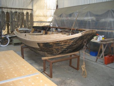

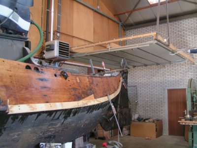

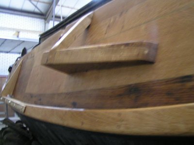

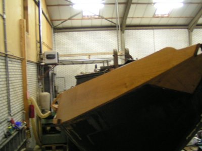

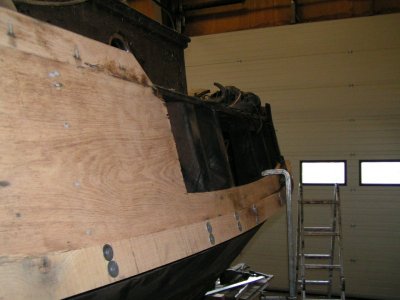

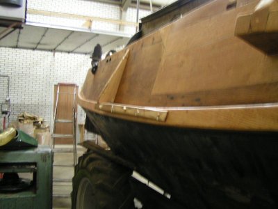

Ondanks het warme weer toch nog een paar onderdelen gebrand, je kan het niet warm genoeg hebben:D
Het nieuwe stuurboord boeisel zit erop, geplooid en wel. Tezelfdertijd ook al een nieuw stuk schuurlijst aangepast en al ten dele gebrand. Binnen een paar weken gaan we verder met de klus, eerst vakantie:p
Bijgaand nog wat plaatjes.
Nieuw boeisel geplaatst.
En afgewerkt.
Nieuwe schuurlijst in wording.

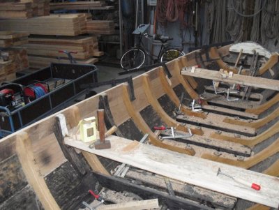

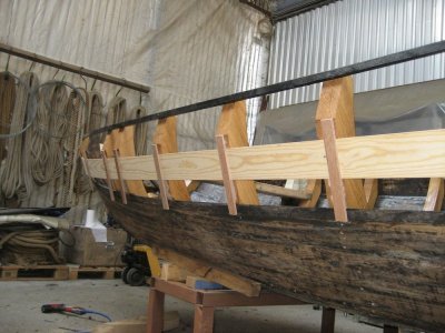

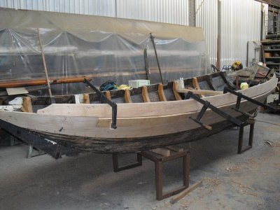

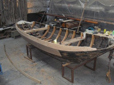

Verlof achter de rug, dus terug actie. Langs bovenaf is alles wat moest vervangen worden ook daadwerkelijk vervangen. Volgende week draaien we de boot, dan kan ik daarna de onderkant aanpakken. Sommige vlakdelen en kimgangen moeten (deels) vernieuwd worden, maar deze klus word minder ingrijpend dan wat al gebeurt is. Tijdens de plaatsing van deze nieuwe onderdelen gaat er tezelfdertijd opnieuw meer verband komen in de boot. Oud en nieuw kunnen dan ineens vastgezet worden met nieuwe houten nagels + deutels, het eindresultaat: opnieuw een stijve constructie.
