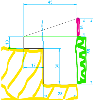

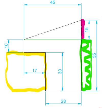

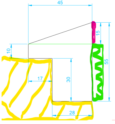

dé fout die bij het ontwerp gemaakt is, is dat de onderdorpel achter én lager dan de zandsteen (gele deel links van + onder 'het hout') zit
bijkomende fout was dat de neus van de dorpel niet bovenop de steen lag
op de nieuwe sectie (tekening hier onder) heb ik wel een opliggende neus voorzien (het deel links van de vertikale stippellijn)
door de fouten in het ontwerp + slechte dichting tussen natuursteen en dorpel (+ waterdoorlatendheid van de zandsteen), heeft de regen zich in al die vele jaren een weg naar het onderste deel gezocht (de sectie van 30 hoog & 28 diep)
dat heeft als een dakgoot zonder afvoer gewerkt
de dorpel is onderaan beginnen rotten, zonder dat men dat opmerkte
het vocht is ook horizontaal naar binnen gedrongen, want aan de binnenkant zijn zelfs de onderste glaslatten zijn aangetast
van buitenaf kan ik door de vorm van de dorpel horizontaal niet dieper frezen dan het glas, want de steen zit in de weg (wat nu weggefreesd is, heb ik eigenlijk vertikaal gefreesd of weggeschraapt)
@Ambidexterity heeft reeds aangeraden om uit financiële overweging in de epoxy ook stukken hout te steken
ik wacht nog op de kijk van @Kees78 om mij aan deze oplossing te wagen
stop ik er hout bij, dan moet het wel volledig ingebed zijn, want anders ligt het weer in die goot te soppen
