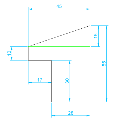

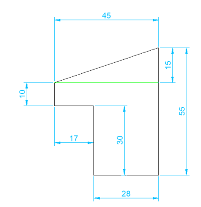

hier onder de doorsnede die ik moet opvullen
de repaire care gaat aan de rechterkant vertikaal 15 mm tegen het glas komen
repaire care + glas ? komt dat goed ?
als het fout loopt & ik moet herbeginnen - of nieuwe ramen maken - dan moet ik proberen om het glas (dubbel met loodinleg) te recupereren
anders moet er ook nieuw glas in (isolatiegewijs wel aangeraden, maar financieel ?)

Niet opvullen met hout? Ik geloof dat niet zomaar. Wat zegt het gebruiksblad van repair care daarover? En wat zegt het gebruiksblad over het niet gebruiken van voorstrijk? Als ik me goed herinner zegt het dat voorstrijken moet (geen uitzonderingen).
Verder is denk ik de 4 uur versie beter dan de 16 uur versie (ivm de seizoenstemp). Ook daarover zegt het gebruiksblad wat meen ik.

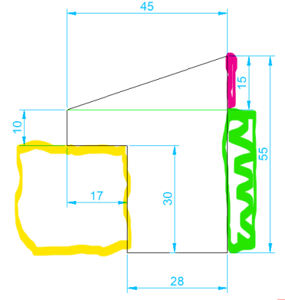

1 herstelling van 50 cm lang kost 150 euro aan repair care
ik had het idee om repair care uit te sparen door nieuwe stukken hout in de repair care te duwen
wel wil ik niet het risico lopen om achteraf 'onder garantie' te moeten herbeginnen omdat ik de geldbeugel van de klant heb willen sparen
ik heb het al meegemaakt dat een klant om de kosten te drukken om een andere ingreep vroeg dan degene die ik voorstelde, ik daarop ingegaan ben, maar die alternatieve benadering toch onvoldoende efficiënt bleek, waarna de klant verwachtte dat ik het probleem 'binnen het oorspronkelijke budget' (mooie omschrijving van 'gratis') oploste
de doorsnede van de herstelling is best groot, maar de vorm is grillig, waardoor de kans bestaat dat hout niet volledig door de repair care omsloten wordt, waardoor ik weer rotting krijg
aan de voorzijde moet de neus over de poreuze natuursteen (geel) komen
aan de achterzijde tegen het glas (roze) + het tot pulp vergane eikenhout van de onderzijde van het kozijn (groen)
dus alom zwakke kanten

Het is waarschijnlijk lastig om het glas te verwijderen?
Als dat mogelijk is, zou het dan een optie zijn om de gehele onderregel te vervangen?
het glas bestaat uit 2 lagen met rechthoeken in lood er tussen
op een andere plaats blijkt ooit een minder succesvolle herstelling gedaan te zijn, waardoor er condensatie tussen de 2 glazen is
waarschijnlijk omdat de randdichting niet meer afsloot
als ik probeer om het glas te verwijderen, dan haal ik mij een ander probleem op de hals, waar het verhaal van 'binnen het oorspronkelijke budget' weer de kop op kan steken
om de onderregel te vervangen moet het kozijn er uit
dat is aan de binnenzijde ingepleisterd, waardoor ook het pleisterwerk uitgekapt + hersteld moet worden
vervang ik de onderregel, dan maak ik beter een volledig nieuw kozijn

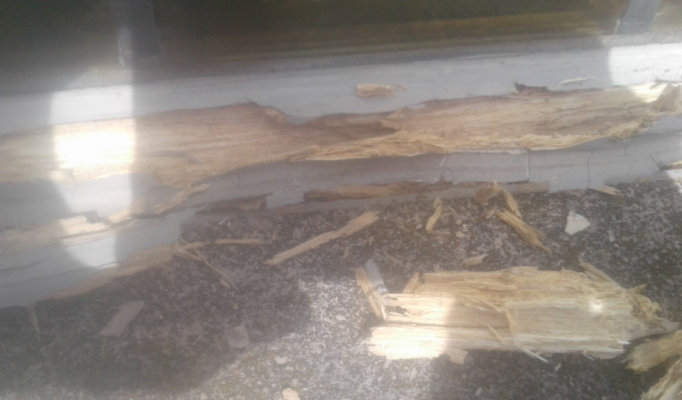

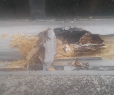

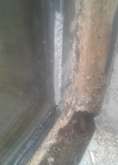

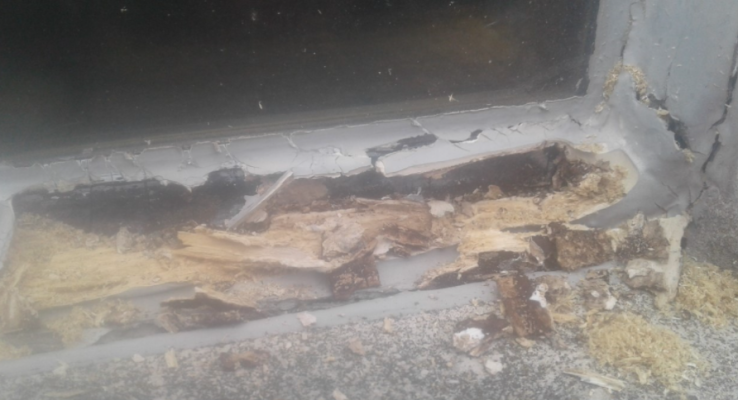

op deze foto: bovenaan het glas (met in het lichtgrijs een deel van het ingewerkte lood), in het midden de regel die volledig vergaan is, onderaan de natuursteen (met de spikkels)
het hout van de regel is volledig vergaan
na het uitschrapen van het vergane hout
de eik is tot pulp verworden

Nu ik die foto's zie denk ik dat Emillo gelijk heeft.
Ik begrijp nu dus ook dat dit bij een klant is.
Dat is leuk, de klant heeft het verzaakt onderhoud te plegen en iemand anders mag het oplossen, niet te duur dan.
Dit kozijn is klaar, einde verhaal.
Geheel vervangen of een stuk er tussen uit en een nieuw stuk er tussen.
Het glas zou er uit moeten, dat is niet anders, misschien gelijk nieuw glas met de isolatie waarde anno nu.
Marijn
8 feb 2012
368
159
Eindhoven
Als ik de foto's zo kijk zou ik voor complete vervanging gaan van het kozijn kiezen. Bij herstel met repair care moet je tot het gezonde hout wegfrezen, zo niet dan gaat de rot gewoon verder omdat de schimmels erin blijven zitten. Afdichting van het dubbelglas zal ook niet heel goed meer zijn; bij niet correct uitgevoerd herstel zijn over een paar jaar de problemen groter: weer rotte plekken en lek isolatieglas.
