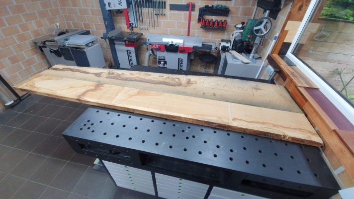

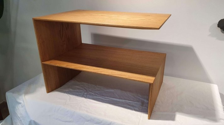

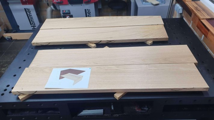

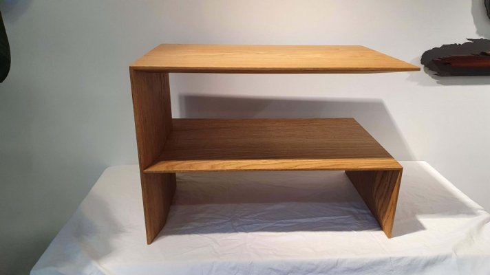

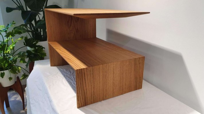

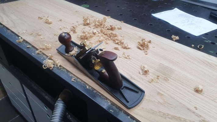

De klant wilde een tafeltje voor tussen 2 relaxzetels met ruimte om wat tijdschriften en kranten te leggen en het moest eik zijn.
Het voorstel in sketchup ging enkele keren heen en weer en na goedkeuring zijn we van start gegaan met enkele ruwe planken.

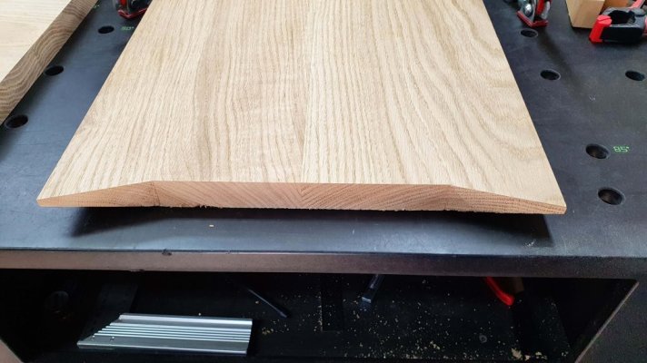

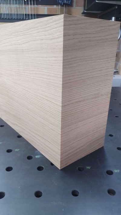

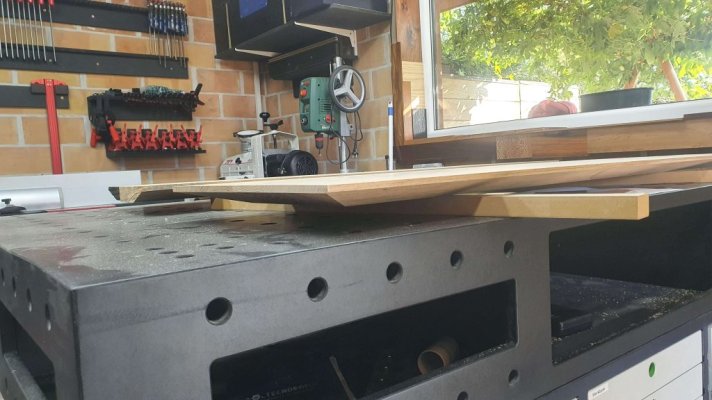

Het bovenste deel van het tafeltje moest "zwevend" zijn, dus ben ik vertrokken van deftige dikte (35mm) en heb ik de randen verjongd.

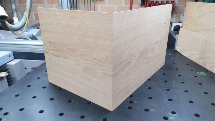

Daarna de verstekken gezaagd zodat de tekening in het hout mooi doorliep

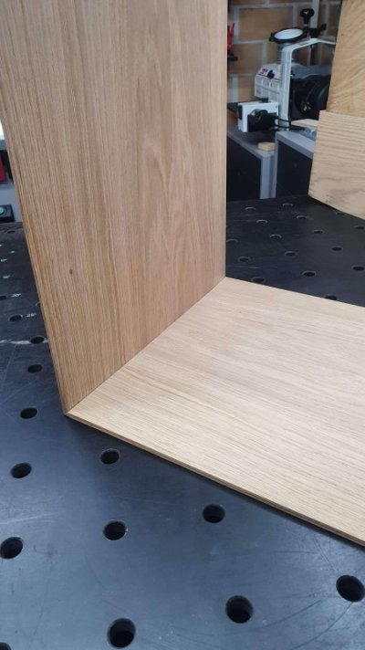

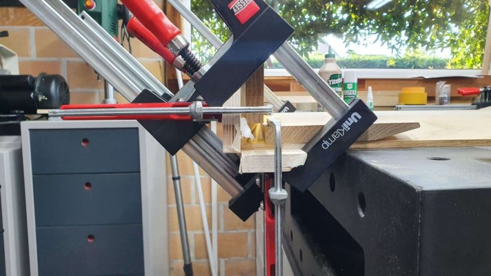

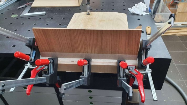

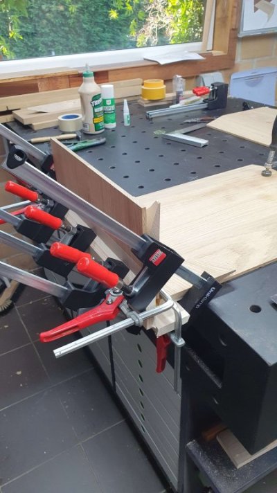

Om de verstekken te verlijmen heb ik de "blokken met CA-lijm" methode uitgeprobeerd. Eerst met een laagje tape omdat ik bang was de eik te beschadigen, maar dat liet altijd los. Dan toch maar rechtstreeks op de eik vastgelijmd en achteraf kwam alles mooi los en kon ik de restjes makkelijk wegschuren. Lesje geleerd en tape is dus echt niet nodig

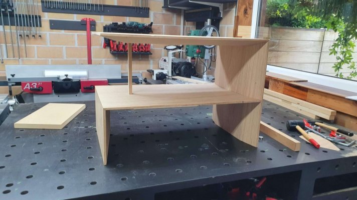

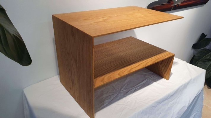

Het was nog even knutselen om de "voet" van het tafeltje mooi te laten aansluiten
Nog niets gelijmd, dus dat stokje tussen de 2 delen is tijdelijk ;)
Ik gebruik gewoonlijk de “openplooien / tape / omdraaien / lijmen / toeplooien”-methode.
Heb jij daar ervaring mee en zou je zeggen dat de CA blokje beter werkt?
Ik had ook nog domino's ingefreesd en dan lukt de "tape-toeplooien" methode niet.
De "CA-blokje" methode werkte verrassend goed eigenlijk, ga ik nog toepassen.

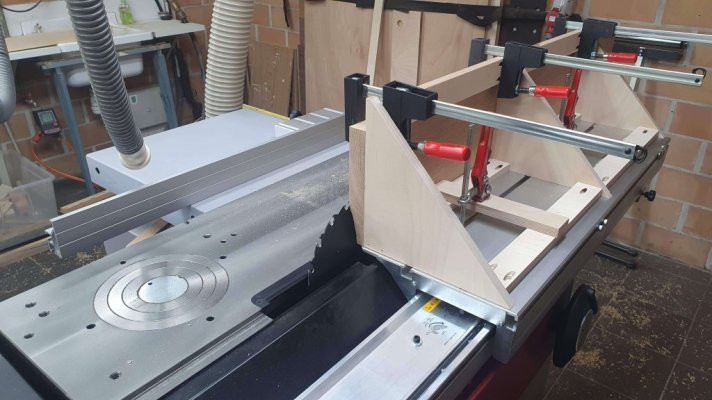

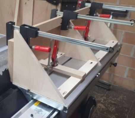

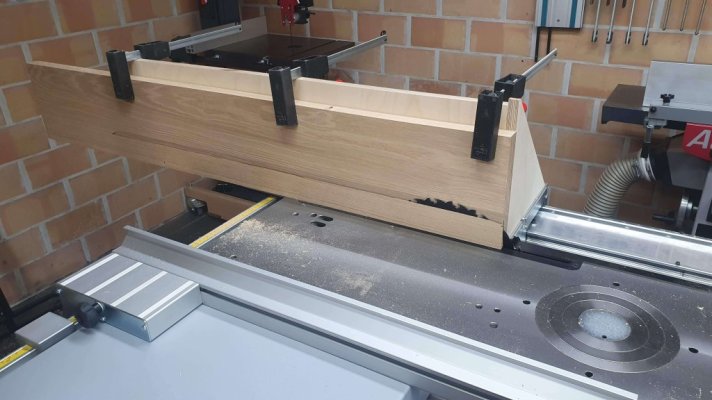

@Fluo
kan je ons de details bezorgen van die mal om het werkstuk vertikaal door de zaag te steken ?
het principe is me wel bekend, maar nu ik het bij jou zie . . .
ben je tevreden over de precisie ?
wobbelt het niet omdat je blijkbaar de 3-hoeken met schuine gaten verbonden hebt ?
je gebruikt een schulpzaagblad
geeft die een even mooie snede als een afkortzaagblad of neem je die omdat er minder kans op schroeien is ?
10.951
3.253
@ZotVanHout dit noemde ze bij de Schrijn een "bossingmal" Fritz und Franz (De Dikke en de Dunne?)
Is super precies in te stellen op de roltafel, kost even tijd/aandacht maar dan kun je seriewerk draaien;), ideaal om pennen te zagen of een slisverbinding.
dank voor de aanvulling
zelf gebruik ik op mijn wagen mallen, maar enkel om horizontaal te klemmen, dus evenwijdig met het vlak van de wagen
zo'n mal om vertikaal te klemmen intrigeert mij
de fijninstelling eveneens
in de link die je doorstuurt kan je de mal op veranderlijke afstand tov de zaag zetten
in de rand: de fritz&franz zijn mij bekend om werkstukken tussen te klemmen die je anders moeilijk door de zaag kan jagen

@Fluo
Bekijk bijlage 114016
Is eigenlijk snel in elkaar geknutseld met wat overschotjes multiplex. Maar is heel stevig en makkelijk bruikbaar.
De 2 klemmen houden de mal stevig vast op de roltafel en zo kan ik heel precies en veilig zagen.
In feite ben je in de langsrichting van het hout aan het zagen, dus vond ik het schulpzaagblad de ideale keuze. Achteraf een klein beetje bijgewerkt met de handschaaf.
