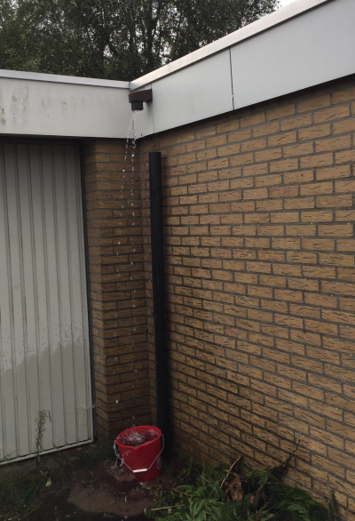

Nadat we een weekje op vakantie waren geweest kwam de buurman vertellen dat op de daken van mijn garage en die van de buurvrouw iets van 10cm water stond doordat de pijp vol leek te zitten. Dus gisteren een half uur staan proberen om de pijp los te krijgen en uiteindelijk de zaag gepakt en de pijp losgezaagd. Het heeft vervolgens een half uurtje geduurd voordat het dak weer droog was:) Ik ben vanochtend weer naar werk vertrokken en kan het probleem pas na vrijdag weer aanpakken.... Mijn partner wil wel graag de buurvrouw vertellen wat nu gaat gebeuren....
Maar nu de vraag, wat is de beste manier om zowel beneden een bladafscheider te plaatsen als bovenin de pijp weer te verbinden? Aan de boven- en onderzijde heb je natuurlijke je vaste punten. De bestaande pijp heb ik net onder de 2e 45 graden bocht afgezaagd en de regenpijp zat daar nog maar een 1-2cm in.
Ik zat te denken een soort schuifmof aan de bovenkant te verlijmen, maar kon zo snel niets vinden. Iemand nog ideeen en tips?

Ik ga sowieso een rooster plaatsen voor de afvoer, maar als ik toch bezig ben dan wou ik ook kijken naar hoe alles beetje hufter proof gemaakt kan worden. Probleem is nu hoe ik alles weer beetje netjes aan elkaar kan verbinden.
Je hebt gelijk met het lekken, maar een schuivende verbinding die met lijm aan elkaar zit nadat ik alles netjes heb aangesloten is ook een mogelijkheid.

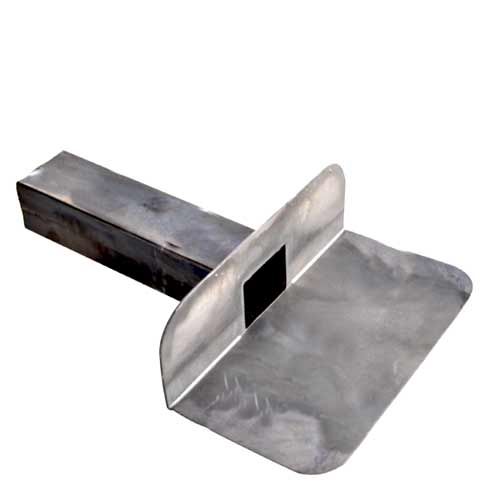

Wat is het probleem op dit moment? Ik zie een stadsuitloop door het boeideel, die kan je er normaal eruit trekken. Daar kan je toch weer gewoon een nieuwe regenpijp op aansluiten. Dan ook gelijk een bladafscheider 50cm boven de grond er tussen zetten. Hufterproef, neem het dan van zink en niet van pvc. Wat bedoel je met weinig vaste punten?

Normaal is het stuk uitloop wat je nu door het boeideel ziet, over de stadsuitloop geschoven. Deze zou je dus eruit moeten kunnen trekken. Daarna weer van onderaf opbouwen en terug over de stadsuitloop schuiven.
In zink vind ik ook de fraaiste oplossing, de zinken bladafscheider functioneert gelijk als schuifmof zodat het eenvoudig te monteren is.

Kun je die "stadsuitloop" dan los trekken? Ik heb met beleid geprobeerd om alles los te krijgen en draaien en schuiven lukte alleen bij de 2 45bochten en op de aansluiting met de pijp. Toen uiteindelijk de zaag gepakt en de boel losgemaakt.
Met vaste punten bedoelde ik dus die stadsuitloop en de pijp die uit de grond komt.
