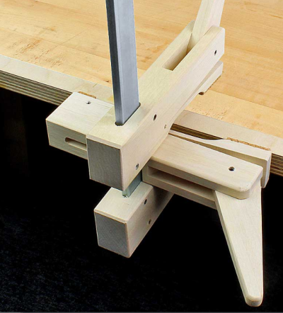

Randklem met een opening van minstens 100 mm

Irwin heeft een randklem-accessoire voor hun snelspan lijmklemmen.
Mocht je daar toevallig al een paar van hebben, dan lijkt het me een relatief goedkope optie. Zo niet, misschien een investering in veelzijdige klemmen?
Op Youtube ben ik ooit de Clam clamp tegengekomen. Lijken me heel handig, maar leveren volgens mij niet buiten de VS. Er zijn wel bedrijven die hetzelfde ontwerp maken (ik weet niet welke het origineel is), misschien dat je die wel ergens kunt vinden. Geen goedkope optie waarschijnlijk en alleen de investering waard als je veel interieurbouw oid doet, lijkt me.
Een flinke lading schildertape kan ook werken. Of ergens een Lamello Zeta lenen.
ik heb 6 randklemmen besteld voor een totaal van rond de 6 euro
