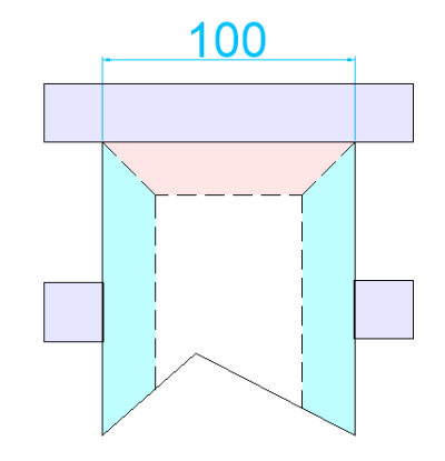

Om de bovenzijde van 100 mm breed (roze) onzichtbaar op de zijkanten van een holle constructie (lichtblauw) te lijmen zoek ik randklemmen.
Ik zou de bovenzijde kunnen schroeven of (schiet)nagelen, maar dan laat ik sporen na.

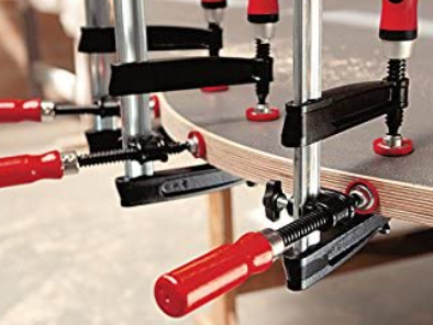

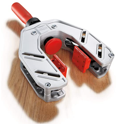

Bessey heeft dit type klemmen, maar de opening is vooral voor kantenband bedoeld, dus is ze hier te klein.
Een andere werkwijze is op de zijkanten een lat klemmen (grijs), op de bovenzijde een dwarslat (grijs) leggen, en die met 2 klemmen naar beneden drukken.
Tips voor alternatieven zijn welkom.
Ik zoek vooral randklemmen met een grote bek.

Irwin heeft een randklem-accessoire voor hun snelspan lijmklemmen.
Mocht je daar toevallig al een paar van hebben, dan lijkt het me een relatief goedkope optie. Zo niet, misschien een investering in veelzijdige klemmen?
Op Youtube ben ik ooit de Clam clamp tegengekomen. Lijken me heel handig, maar leveren volgens mij niet buiten de VS. Er zijn wel bedrijven die hetzelfde ontwerp maken (ik weet niet welke het origineel is), misschien dat je die wel ergens kunt vinden. Geen goedkope optie waarschijnlijk en alleen de investering waard als je veel interieurbouw oid doet, lijkt me.

zou in theorie kunnen, maar de lange zijden zijn 700 mm & de tussenruimte is slechts 100 - 2 *18 = 64 mm
dat wordt moeilijk
8.918
2.486
Hoe lang is de constructie die je moet lijmen? En kan je er lijmklemmen over heen zetten zonder dat je de zijkanten samen drukt?

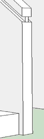

is voor een balustrade

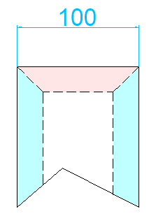

op de tekening het onderste deel
de T er boven wordt massief
de horizontale 100 mm komt er pas op wanneer de opstaande kanten van 700 mm geplaatst zijn
op de zijkanten kan ik lijmklemmen zetten
om samendrukken te vermijden kan ik bovenaan stukken hout van 100 - 2*18 = 64 mm tussen de zijkanten zetten/lijmen
