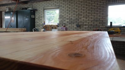

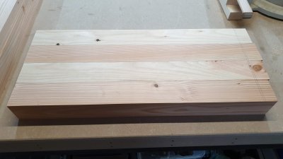

bij het schuren verander je de poriën van het hout
je droogt ook het hout uit, want de schuurband zet warmte af op het oppervlak
dus niet ongewoon dat het blad werkt
om het werken te beperken kan je het inklemmen
Wel, ik ben voornemens het zodra alles klaar is in de lijnolie te zetten. Misschien dat het dan weer wat recht trekt ;).

Je kan er ook nog U profielen onder schroeven. Even een paar sleuven frezen en die profielen er in schroeven.
Het zal het krom trekken iets verminderen.
Je bedoelt eigenlijk een metalen ligger dwars onder/in het blad?
- edit -
Gevonden, o.a. via dit forum dat o.a. PD houtproducten deze leveren. Ik zal eens rond gaan neuzen en heb hen ook een mailtje gestuurd. Paar van die dingen in het blad zou waarschijnlijk een goed idee zijn inderdaad.

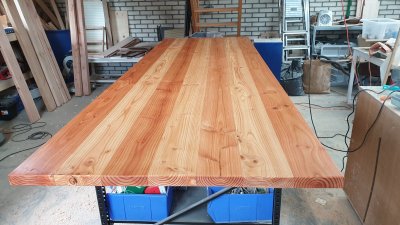

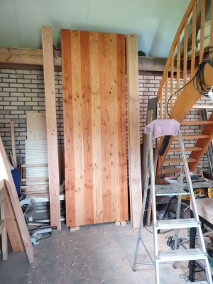

PD levert ze me voor 8 euro het stuk. Is wel aan de prijs, dus ik kijk nog even rond of ik ze elders ook kan krijgen.
Ondertussen besloot ik dat het wel mooi geweest is met schuren. Zoals gezegd is het allemaal niet perfect vlak, maar als beginner ben ik toch trots op het resultaat. Er gaat waarschijnlijk nog in gefreesd worden voor de metalen liggers, maar tot ik die heb ga ik aan het frame werken, dus ik heb de boel gelijk maar in de olie gezet ter preservatie van het hout in de tussentijd.
Geweldig gaaf hoe lijnolie een prachtige bruinroze gloed aan larikshout heeft. Heerlijk om mee te werken en niet giftig of lastig te verwijderen zoals verf.

Neem je ook gelijk de onderkant mee met olie? Anders krijg je alsnog dat het blad meer krom gaat trekken!
Uiteraard, maar daarvoor moest hij eerst van de tafel af :). Staat op (zachter) vurenhout blokken en met een handdoek erachter voor het geval de balk waar hij tegenaan leunt hem zou vlekken/beschadigen. Weegt een spreekwoordelijke ton, dus dat was even manoeuvreren. Ik hou mijn hart vast voor het gewicht van de hele tafel als die eenmaal af is :).

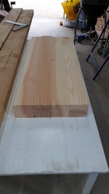

Ik ben ondertussen begonnen met het uitmeten van de balken voor de poten en dragers. Ik begin al beter te worden in het met de hand haaks zagen en hou nu meer rekening met het hout zelf. Zo heb ik de zwaarste (als in, de hoogste dichtheid) balken (ook de dikste) uitgekozen voor de poten zelf, terwijl de lichtere balken dragers voor de middengeleider en schuinen stutten leveren. De poten worden 80 millimeter, de korte zijdragers 74mm en de middengeleider 68mm, zodat alles steeds 3mm naar binnen verspringt. Ik twijfel nog of ik hier 2mm van moet maken om zodoende meer dikte op de middendrager over te houden. 68 is wellicht wat aan de iele kant. Indien de dikte van de balken het toelaat kan ik de poten eventueel dikker dan 80mm houden maar dat is even aankijken.

Lariks hout uiteraard weer, dit keer balken in verschillende diktes.
Ik had vier poten gezaagd:
maar mijn ontwikkelende timmermansoog ontdekte toch een onvolkomenheid in één van de vier:
dat is dus een onoplettendheid geweest bij het vlakken. Niet dat ik dit geheel aan mezelf moet wijten natuurlijk, sinds ik nog steeds op multiplex op de bouwmarkt moet vertrouwen in plaats van op de recht-heid van het spul van metabo zelf:
nu had ik 82mm vlakdikte aangehouden in plaats van de bedoelde 80mm zodat ik nog ruimte heb voor correcties, maar die trapeziumvorm zou wel eens meer dan één millimeter aan correctie kunnen vergen, dus ik heb een nieuwe gezaagd. Deze scheve poot kan ik ik later wel opnieuw inzetten als schuine stut in het frame.
met de hand gezaagd :). De andere drie zijn helaas nog niet perf-ect haaks aan wat straks de onderzijde van de poten moet worden, maar ik heb ze op 80cm gezaagd in plaats van de bedoelde 75cm poothoogte dus ik kan nog wat corrigeren. Ik heb nog wat restjes liggen waarmee ik de afkortzaag perfect haaks kan hebben voor ik deze op lengte maak. Die restjes ga ik ook gebruiken om bepaalde verbindingen eerst te testen voor ik ze op mijn 'goeie' hout toepas, zoals het uitzagen van een penverbinding, of het maken van een gat.

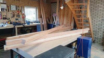

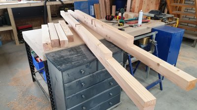

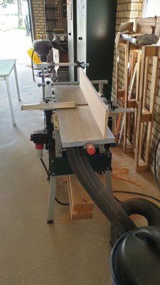

alles behalve de schuine staanders, die ik pas inmeet als het frame in elkaar staat, is alles nu grof bezaagd (paar centimeter overmaat in de lengte) en op de juiste maat geschaafd. Van links naar rechts:
De poten, op 82mm in het vierkant
De bladdragers op 40mm bij 72mm, lange en dwarszijde
De frameliggers (twee zijliggers en één dwars/lengte ligger) op respectievelijk 78 en 74mm
Ik laat alles steeds 2mm naar binnen verspringen, vond ik wel mooi. De poten komen 3 centimeter naar binnen te liggen ten opzichte van het blad, dat een breedtemaat van 98 centimeter en een lengte van 194,5 centimeter heeft. De bladliggers daar weer 2mm daar binnen toen, dus excentrisch ten opzichte van de poot, maar dat zie je aan de buitenzijde van de tafel niet. De frameliggers komen ook 2mm naar binnen toe ten opzichte van de poot, maar zijn dan gecentreerd natuurlijk.
De frame liggers komen met pen-en-gat verbindingen in de poten en elkaar terecht. De bladliggers ga ik kruislings met elkaar verbinden zoals eerder geïllustreerd en komen bovenin de poten te liggen zodat het geheel na constructie in feite één geheel lijkt.

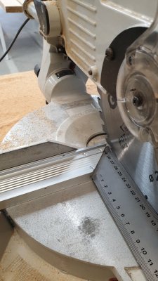

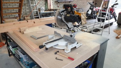

Nu is het zaak om mijn afkortzaag juist in te stellen. Ik wil minder dan een halve millimeter afwijking, liefst minder dan een kwart. Ik heb het ding onlangs een kleine schoonmaak/opknap beurt en een nieuw blad gegeven, nadat ik deze zaag cadeau kreeg van vrienden die hun garage opruimden. Hij is nét voldoende groot voor de poten (ik moet steeds een minuscuul hoekje met de hand afzagen) maar staat nog niet perfect haaks/recht, dus dat word nog wat morren, stellen en teststukjes zagen voor ik mijn mooi voorbereide hout er aan waag.
En daarna begint het spannende gedeelte van de pen/gat verbindingen uitmeten en maken...

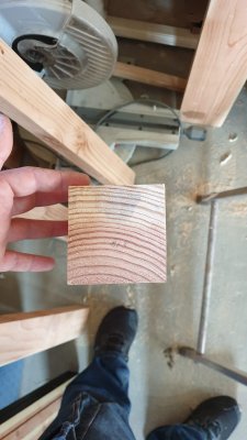

Het is douglas, maar misschienmaar beter ook. Lariks en vooral lokaal lariks met die groeiringen had allemaal kernscheuren gehad en is lang niet zo stabiel als douglas :)

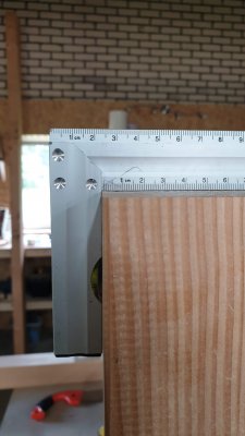

om in de juiste hoek te zagen stel ik mijn afkortzaag met een winkelhaak in
ik gebruik een digitale, want die kan je ook op andere hoeken dan 90° instellen
Ik ben een behoorlijke beginner met hout en heb het als zijnde lariks betrokken van de lokale houthandel in het dorp.
welke lariks jouw lokale houthandel verkoopt, weet ik niet
bij mijn (groot)handel is de prijs van siberische lariks een veelvoud van douglas
ruwe douglas van 6 bij 15 cm kost tussen de 5 & 8 euro / m
Ik ook, en van mijn winkelhaak weet ik dat hij precies haaks is, maar dit is een goedkope zaag geweest in zijn tijd en bij het reviseren bemerkte ik behoorlijk wat slijtage in de buislagers waar het draagframe doorheen loopt. Met andere woorden, er zit ook een oh-zo miniscule afwijking in het kantelmechanisme en dat merk je toch als je perfectionist bent (zoals ik :p).
Deze balken komen bij Jan JP vandaan:
want die zit hier in het dorp, is uitermate vriendelijk, en stuurt een medewerker met me mee zodat ik mijn eigen hout mag uitzoeken op rechtheid, ouderdom en uiterlijke staat. Gewoon geluk mee gehad dat er een fijne handel zo dichtbij zit.

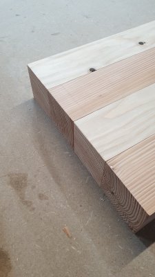

Ik heb de onderzijdes haaks gezaagd, heel licht geschuurd en een anti-splinter randje gegeven met korrel 180. Het word immers de onderzijde van een hele zware tafel. Ik overweeg evenwel nog vilt op de onderzijde te kleven. Als dat randje er niet aanzat, kun je als je je vinger erlangs haalt de overgang van balk naar balk bijna niet voelen, en dat stemt me dan tevreden :).
Op de bovenzijde heb ik 750 en 755 millimeter afgetekend. Ik denk dat ik op 755 ga zagen, dan kan ik nog wat corrigeren later. Uiteindelijk moet aan die zijde een kruis ingezaagd worden om de bladliggers te accepteren. Eén van de poten heeft helaas wat chipping als gevolg van een foutje bij het schaven (waarschijnlijk een splinter klem tussen de bijtel) maar dat ga ik zo laten, ook al is de rest van het frame bijna spiegelglad. Het is geen detriment aan de draagkracht en ergens moet ik een lijn trekken.

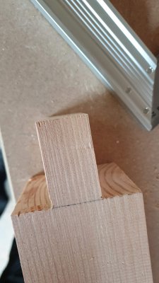

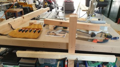

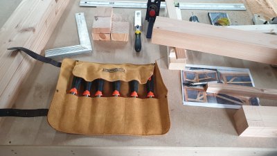

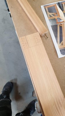

Vandaag de zenuwslopende taak begonnen van het uittekenen en markeren van de pennen op de korte dragers.
Bij gebrek aan een 'echte' markeertool maar eentje gemaakt van een gevlakte schroef en een stuk haaks gezaagd hout. Vrouwlief kwam kijken en zag dat ik voornemens was de afwerking (en het uitsteken van de gaten in de poten) te doen met mijn euroknaller beiteltje van de hubo. Daar was ze het toch niet mee eens, en voor je het weet lag dit op mijn werkbank:
Gesterkt door deze steun van mijn eega dus maar begonnen. Aangezien ik nog een echte bankklem moet ontberen maar even improvo de drager vastgeklemd:
Uiteraard met een uitstekende ligger eronder zodat hij stevig staat. Zodra alle vier de drager-eindes zijn uitgezaagd mag ik de nieuwe beitels gaan benutten.

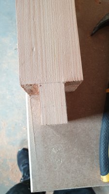

en eentje met een vooruitziende blik, want dit hout is verdorie lastig te beitelen :) dat was een ramp geworden met die goedkope rotbeitel.
ik heb uiteindelijk de hoeken die ik aan het afsteken was grof gezaagd en tot aan de lijntjes met de beitels gewerkt. De boel natgemaakt met (goedkope) vodka om het hout meewerkender te maken. In droge vorm breken er makkelijk stukken uit. Ik vind het lastig zo nauwkeurig te werken temeer omdat ik nog geen fatsoenlijke (kant-en-klare, voor dit werk bedoelde) klem heb om het hout te fixeren, maar ik ben een eind gekomen. Ik moet er goed rekening mee houden dat bepaalde randjes in het zicht zullen blijven na montage.
Ik twijfel nu nog of ik de pen zo laat, of ook van boven naar onder iets smaller maak zodat hij geheel onzichtbaar word in de constructie. Als ik hem zo laat zie je precies waar de drager de poot in gaat. Weet nog niet wat mooier/beter is. Ideeën?
