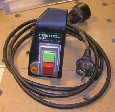

Hallo,
ik heb al tig jaar een Festool basis met originele schakelaar incl spanningsonderbeking. Sinds gisteren krijg ik geen reactie meer van die schakelaar. Is daar nog iets aan te repareren of einde oefening? Een paar stopcontacten geprobeerd maar geen sjoege.
Zelf geen elektriker, dus adviezen zijn welkom.
Groeten, Hans

Ik neem aan dat er weinig principieel verschil zal zitten tussen jouw schakelaar en mijn versie. Ik heb de schakelaar open gemaakt om te zien waar pijnpunten kunnen zitten. Het openschroeven gaat het eenvoudigst met een T15 bitje maar een platte schroevendraaier werkt ook.

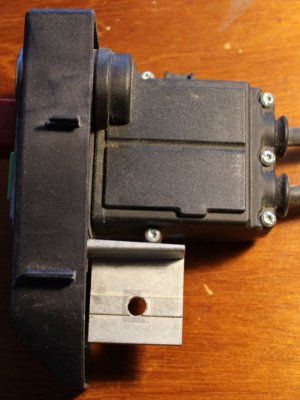

Met de vijf schroeven komt het deksel los.

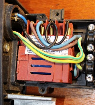

Hier zie je het schakelblok. Er zit een relais in met drie schakelcontacten. Onder de aan-schakelaar zit een bi-metaal lip die bij een te hoge belasting afschakelt. Door het bi-metaal te laten afkoelen kan er weer ingeschakeld worden. Maar dan moet je wel eerst de oorzaak van de overbelasting vinden en weghalen.

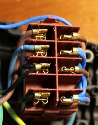

Het schakelblok is uit de kast gehaald. Hiertoe moet je wel de vier schroeven van de trekontlasting verwijderen. De draden zitten met een soort van stekkers vast. Je moet controleren of alle stekkers goed vast zitten. Eventueel kun je een wat loszittende stekker met een tangetje wat strakker zetten. Verder kun je kijken of er misschien stof onder het bi-metaal contact zit of misschien ingebrand is. Links in beeld (vorige foto) zitten twee stekkers voor het lampje maar dat zal wel goed zitten omdat het de schakeling niet beïnvloed.

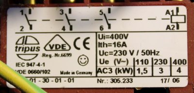

De technische gegevens van het schakelblok. De tekst suggereert dat ik ook met 120V de schakelaar kan gebruiken. Eerst maar even checken wat de afkortingen betekenen.

Goede morgen WR, Helaas gaat deze vlieger niet op. de vermelde spanningen bij Ue zijn van de contacten van het relais met het daarbij behorende vermogen.
Uc is de spoelspanning van het relais, deze is echt 230 Volt, gaat dus helaas niet werken op 110/120 volt in de US.
De 60Hz is nog niet het probleem.
