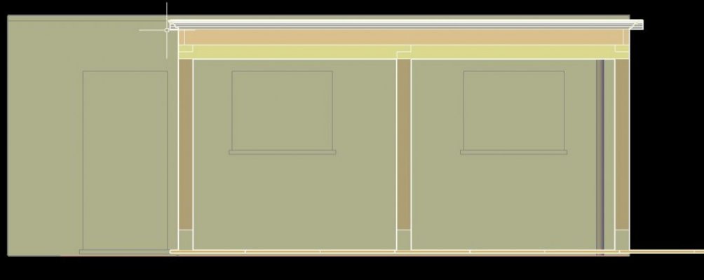

Hou er ook even rekening mee dat je de halfhout verbindingen van de liggers, zoals ze nu getekend zijn, fout zijn uitgevoerd. Beide balken moeten volledig op de staander liggen.
Joris hoe bedoel je de balken liggen toch volledig op de staander of begrijp ik het verkeerd ?Knipsel.JPG
