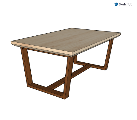

Hey,
Ik ben nog maar recent begonnen met ook projecten op maat te maken en te verkopen. Nu vind ik het zeer lastig om de prijs van iets te bepalen. Kunnen jullie hierbij wat tips geven? Concreet voorbeeld, ik ga nu een een salontafel maken met een esdoorn tafelblad van 60x90x4cm en een onderstel in Ovangkol (vergelijkbaar met Amerikaans noten). Hoeveel zou je voor zo iets vragen?
