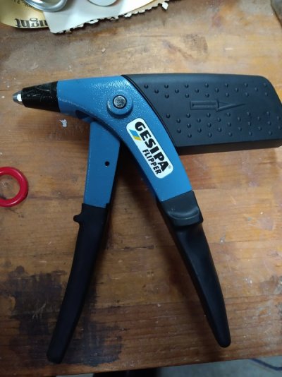

Ik werk hier altijd met de Gesipa Flipper die trekt de nagel niet in 1 keer maar moet je enkele keren pompen ,daardoor heb je minder kracht nodig.
Kost denk ik iets meer dan jouw budget maar is echt een aanrader.

Nou, 37 Euro Inc verzendkosten, en ik ben blij met een tweedehands Gesipa Flipper🐬!
Even een beetje olie toegevoegd, en hij popt als een malle. Bedankt iedereen voor de tips, hier ga ik me mee redden!
