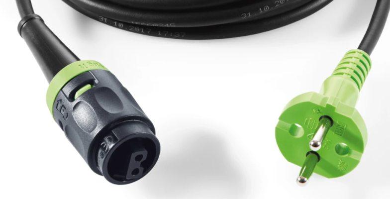

Hallo,
Weet iemand ook of je een gebruikte plug it stekker van festool kunt openen?
Op afbeeldingen van nieuwe festool stekkers heb ik wel gezien dat op het groene
gedeelte schroefdraad zit alleen lukt het losdraaien van de huidige stekker niet.
Het blijft doordraaien,zowel linksom als rechtsom :|

Van bij machine geleverde snoeren is de stekker vreemd genoeg niet te openen, terwijl ze wel los te koop zijn.
Meestal slijten plug-it nokjes bij veelvuldig gebruik en kan er bij dit systeem ook interne draadbreuk optreden.
Zoals bij veel fabrikanten willen ze gewoon dat je nieuwe stekkers koopt à €14,64 (489685).

Bedankt voor je antwoord,ik heb draadbreuk net na het stekkertje. ;)
Zal even een nieuwe stekker gaan halen.

Volgens mij heeft dit meer met de regelgeving in Nederland te maken, deze schrijft een aangegoten steker voor bij dubbel geïsoleerd handgereedschap.

Ik ga er vanuit dat die apparaten dubbel geïsoleerd zijn. Dan mag je dus niet rommelen gaan met losse stekkers. Zet je daar een losse stekker op ben je de dubbele isolatie kwijt en is de veiligheid ook niet compleet meer gewaarborgd. Nieuw snoer met aangegoten stekker kopen en die er op zetten is dan op de officiële wijze de enige optie.

Volgens mij is dubbele isolatie dat de buitenkant van de machine nooit onder stroom kan staan en heeft dit niets met de stekker te maken. Bij keuringen volgens hen 3140 mag er kort door de bocht gezegd alleen een aangegoten stekker aan zitten. In principe mag de losse plugin stekker dus niet. Deze vraag heb ik toen deze stekker op de markt kwam bij festool neergelegd maar nooit een antwoord op gehad. Tijdens de keuring konden wij het verschil niet zíen voor ons was het een aangegoten sterker. Ik vind dit onderdeel van de keuring discutabel. Als je de stekker goed monteert is er niets mis mee.

Waarom zou reparatie niet goed zijn bij gebruik van de juiste vervangingsmiddelen? Het probleem is vaker dat je niet de juiste stekker kunt vinden. Als je een gelijkwaardige stekker kunt vinden, kun je deze gewoon vervangen. Zover mij bekend mag je aan een dubbel geïsoleerde machine echter geen geaarde stekker monteren.

Het gaat hier om de contra stekker die in de machine gaat. Die te te repareren met soldeer of een soort kabel schoen vind ik een hele matige reparatie.

Voor een pro is de Festool stekker een zegen. Bij kabelbreuk (en dat komt regelmatig voor) neem je gewoon een nieuw snoer en je kan verder. Geen tijdverlies door een machine die naar een hersteldienst moet en goedkoper. Een nieuw snoer kost 20 euro, daar ga je niet voor sukkelen en kan je een werknemer geen stekker voor laten vervangen. Bovendien is naar mijn mening de Plug-It ook minder gevoelig voor kabelbreuk omdat je de machine zonder snoer opbergt (dat is althans de bedoeling). Vaak is het kort plooien in de opbergkoffer een bron van slijtage. En als je als hobbyist enkele machines van Festool hebt, ga je waarschijnlijk meer snoeren hebben dan dat je er versleten krijgt.
