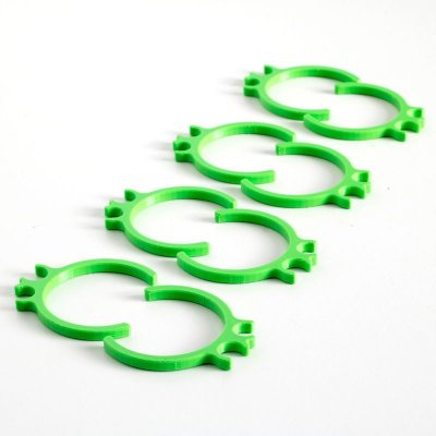

Ik was laatst ook eens aan het kijken naar een manier en vond van deze slang klemmen, of zou dit minder goed werken als een sleeve?

Het voordeel van een sleeve ten opzichte van de clips, is dat je bij een sleeve minder achter spul blijft hangen met de slang. Ik heb zulke clips ook gehad, maar vond het niet practisch werken. Vaak ging de kabel los van de clip, of ik bleef ergens achter hangen.
Bij een sleeve, zit de kabel er bij in, dus word het één geheel.
