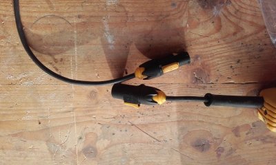

Ik heb een starmix afzuiger voor mijn elektrische apparaten. Ik heb deze via een lange slang aan mijn machines zitten. Omdat de slang langer is dan de meeste stroomkabels die aan mijn machines zitten, kon ik niet altijd de functie gebruiken dat mijn stofzuiger aangaat als ik de machine gebruik omdat mijn machine in een stopcontact zit ipv de stofzuiger. Nu heeft festool hier een mooi systeem voor met een stroomkabel die door de slang loopt. In je machine pluggen, slang aansluiten, en gaan...

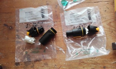

ik heb me hier wat in zitten verdiepen, en wilde ook zoiets. Maar een losse plug van festool kost zo'n 20 euro (uit mijn hoofd) en voor 10 machines word dat prijzig. Ik heb naar alternatieven gezocht en gevonden. Neutrik powercon true1 connectors. http://www.neutrik.us/en-us/industrial/powercon/powercon-true1-cable-connectors/
Ze kosten ong. 6 en 7 euro per stuk voor mannentjes en vrouwtjes. Ze zijn erg makkelijk te koppelen en ontkoppelen. Ook waneer de stroom er nog op staat.
Ik heb nu al aan een aantal machines de koppeling gemaakt, en een losse kabel komt aan mijn stofzuigerslang vast dmv een sleeve.
Ik zal dmv fotos mijn verhaal verduidelijken,
Links het mannetje, rechts het vrouwtje

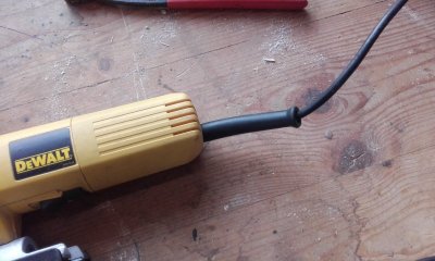

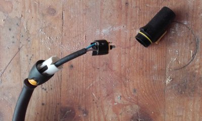

Kabel er toch maar af

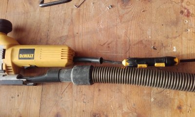

aansluiten

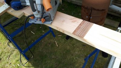

Klaar voor gebruik
aan de slang. Nog zonder sleeve, die komt hopelijk morgen.

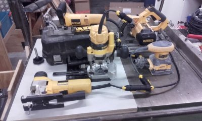

Al een gedeelte van de machines aangepast

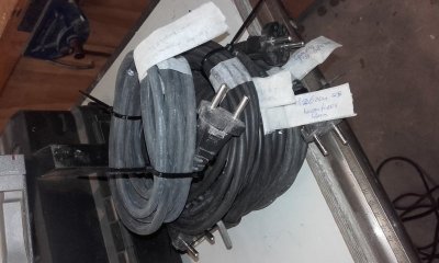

En een hoop kabels over. Scheelt ook weer ruimte in de systainers.
Ik denk dat dit systeem mij goed zal bevallen. Het is iig een stuk makkelijker voor mij om mee te werken.
