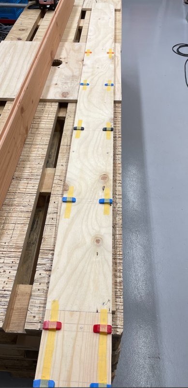

Plank schuin schaven over de lengte
Helaas heb ik een lintzaag niet tot mijn beschikking.
Maar ik ben al van oude rechte underlayment een stijve sleede aan het maken.
De plank is iets breder en langer dan het moet worden, tegen de kopse kanten en zijkanten lijm ik een paar blokjes hout en de plank gaat geen kan meer op.
Nu kan ik dit laten doen bij een timmer werkplaats waar ik vaker komt, maar deze man heeft het erg druk, dus ik wil zelf een vandiktebank kopen en het misschien zelf doen.

Ik zou verwachten dat met deze afstand tussen de vulplaatjes er een soort van "golfprofiel" zou ontstaan omdat de aandrukrol de plank zomaar eens naar beneden zou gaan drukken tussen de plaatjes in.
Blijkbaar is het goed gegaan 👍

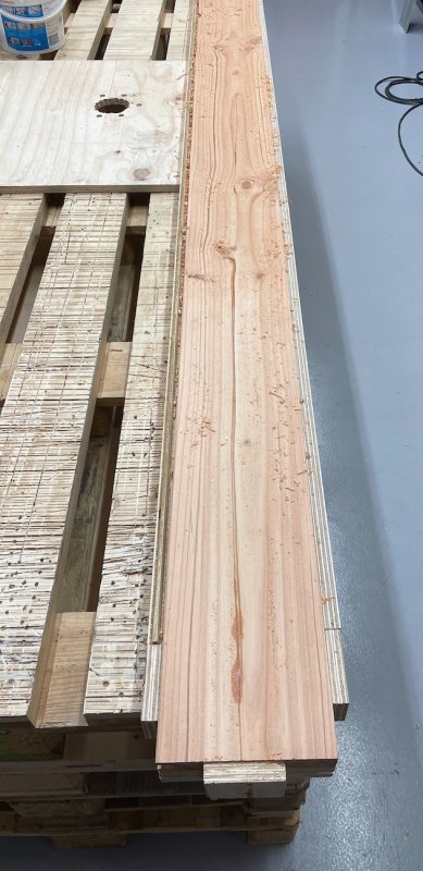

Ik heb 2 tot 3 mm per keer gedaan, ik denk dat de druk dan niet zo hoog is. Ook was de plank goed stevig.
Inmiddels zit de plank op zijn plek en heb ik mijn fout van vorig jaar weggemoffeld.

Als ik nu even terug kijkt naar de foto ziet het er een beetje vreemd uit met die blokjes, het is net alsof ik van 2mm naar 4mm gaat, dan 3mm, 4mm en weer 5mm :unsure:
Plaatjes zijn gestapeld wat je niet op de foto goed ziet.
