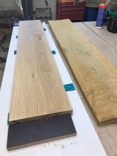

mogelijkheid: plank bevestigen op rechte plank en opspieën zodat je de gewenste helling krijgt en dan door de vandikte.
foto toegevoegd voor het vlak krijgen van geschotelde en getorste eiken plank
had spietjes bevestigd met secondenlijm en activator. Kan ook met hotglue. kan je gemakkelijk terug verwijderen en ben je zeker dat alles goed vastzit

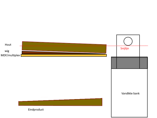

neem gewoon een plank mdf of multiplex, iets langer en breder dan de plank die je wil schaven. bevestig voor en achteraan een blokje zodat de plank in de lengterichting al gefixeerd is. Vervolgens leg je de plank onder de gewenste helling zodat je uiteindelijk aan 1 kant 2mm wegschaaft en de andere kant 16mm. Vervolgens steek je aan de zijkanten spietjes of wiggen om de plank overal te ondersteunen. die kan je vaslijmen of nagelen. En dit in zijn geheel door de vandiktebank en klaar.

Dit is het idee:
(zijaanzicht)
Die wig hoeft dan natuurlijk niet één stuk hout te zijn, maar kan ook een dik plankje aan één kant en een dunner plankje aan de andere kant zijn.
( en zorg er natuurlijk voor dat je niet in één keer de hele hoogte er af probeert te frezen, het hoogste punt zit op mijn tekening aan de achterkant, daar zal je de vandikte bank op moeten afstellen om in meerdere malen elke keer een paar mm er af te halen.)
