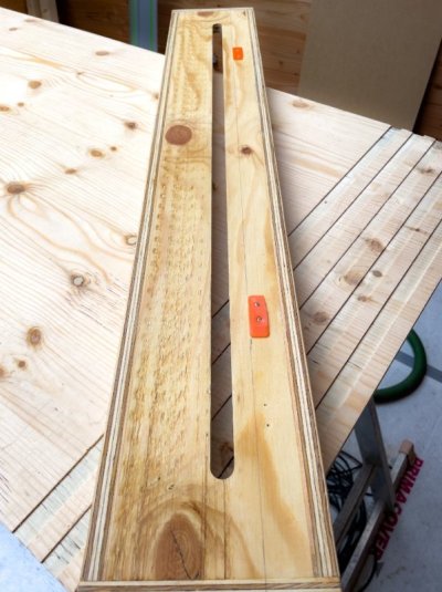

Ik zat te denken om een bak te maken met opstaande randen en een gleuf in het midden waar mijn freesmachine tussen door kan schuiven. Opzicht geen moeilijk verhaal en is zo gemaakt met een paar stukjes underlayment.
Waar ik nog niet over uit ben, hoe schuif ik die bak tekens 20mm op?

Je kunt gebruik maken van het feit dat je na enkele keren steeds een groef van 10 mm 'achterlaat' bij de gang over de panelen.
Maak iets dat daar invalt, en dat de juiste afstand heeft tot de 'schuifbak'. Bij iedere volgende groef laat je dat 'iets' dan steeds een groef opschuiven.
Alleen bij de eerste groeven moet je even heel goed meten. of een dummy stukje met groeven maken dat je naast iedere nieuwe plaat legt totdat de groeven in de nieuwe plaat onder de bak vandaan komen.

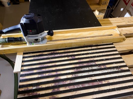

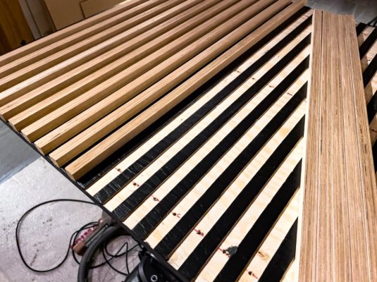

Oke, ik ben ondertussen verder met dit project gegaan. Ik heb een schuifbak gemaakt met haaks een laat er onder tegen aan en 2 stuks 2mm opvul plaatjes die telkens in de groef valt. Zo heb ik een mooie 3-punts aanleg en blijf ik ook haaks. Dit werkt perfect en 1 plaat heb ik al gemaakt. Ik frees 2mm diep en de groeven zijn 18mm breed en ik slaat telkens 18mm over. Ik heb een mooie 18 berken multiplex plaat gekocht waarvan ik strookjes zaagt van 18mm, deze passen er precies mooi in.
Alleen loop ik nog tegen 1 ding aan, als ik freest, dan worden uit de dammetjes soms stukjes uit geslagen. De frees is nieuw en neem ik aan scherp (frees van Festool)
Is hier nog wat aan te doen?
Zou het helpen als ik de plaat eerst verft met grondverf die wat meer is verdunt dat het er goed in trekt en dan nogmaals gronden?
Nu doe ik eerst frezen en dan pas gronden.

elke laag die je op de mpx zet, verhoogt de stevigheid + de weerstand tegen uitsplinteren
snijdt de frees enkel aan de zijkanten of ook onderaan ?
je kan proberen om met een frees met een kleinere diameter voor te frezen, en pas nadien de definitieve breedte + diepte te maken
maar dan moet je telkens het freesje wisselen of moeten de platen 2 x door de geleider
zelfs bij mpx berk zijn er kleine holtes in de lagen

Heb je al eens geprobeerd eerst een stuk schilderstape op het hout te plakken en dan te freze? dat helpt ook tegen het splinteren.

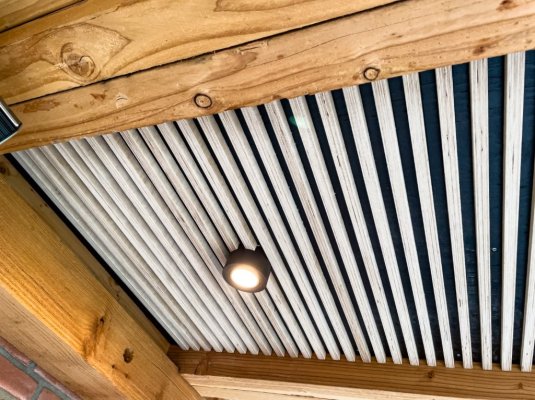

Mijn reactie heeft even geduurd, maar er moest van het weekend een aantal recepten en aanpassingen daarop van glühwein worden gemaakt en getest, inmiddels het juiste recept gevonden.
Het leek me raadzamer om van het weekend niet met het project bezig te zijn en niet hier te reageren aangezien de teksten dan geen kant noch wal zullen raken 🥳
Maar goed, vandaag weer alles opgepakt, wel had ik zaterdag nog even een plank geschilderd.
1 stevig verdunde grondlaag, 1 normale grondlaag en vervolgens een aflak laag.
Ik ben trouwens vergeten te kijken of de frees ook of niet aan de onderzijde snijdt.
Het frezen gaat nu een stuk mooier, geen stukjes die worden uitgeslagen, de randen zijn een heel stuk strakker.
Een foto van de plaat zonder verf heb ik helaas niet gemaakt. De laatste foto met spotje is nog een plaat die ik had gedaan zonder eerst te verven, als je goed kijkt kan je het een beetje zien.

hoe verplaats je die mal op telkens een vaste afstand ?
frees met lager bovenaan, en geen kopieerring ?
waarvoor dienen / van waar komen die gaatjes in de plaat ?
