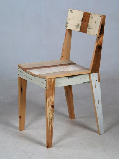

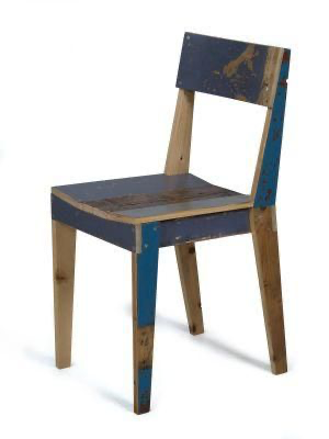

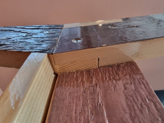

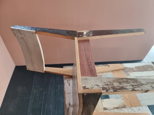

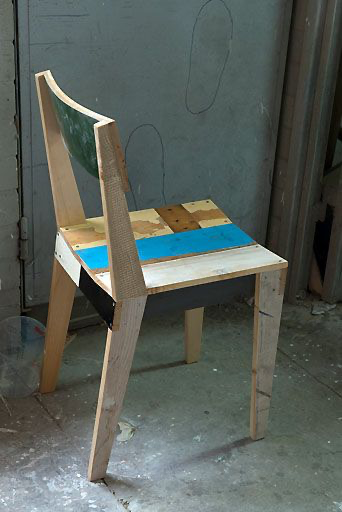

Weet iemand hoe bij deze stoel de rugleuning aan de achterpoot en de stoel constructie is vastgemaakt? Het lijkt bijna te dun voor een pen/gat verbinding.
Ik vind het een prachtig stoeltje qua ontwerp, de foto's komen van pinterest.

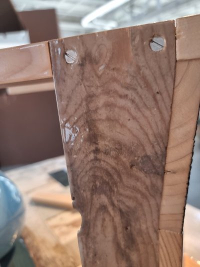

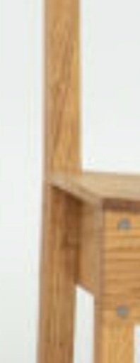

Is volgens mij ook gewoon geschroefd.

PHE schroefde vroeger alles in elkaar. Werkt ook prima. Je moet alleen oppassen dat de schroeven elkaar niet kruisen en dat je het correcte type en de juiste maat gebruikt.
Ik heb zelf wel eens een wiegje gemaakt, een beetje geïnspireerd op PHE’s fauteuiltje van wit 'sloop'hout met eiken, waarbij de schroeven een feature zijn - messing en dan de klassieke rechte sleuf, netjes geklokt, met bijpassende ringen.

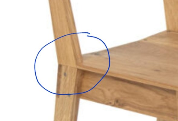

Precies @thomasz die bedoel ik. Deze eiken versie kende ik niet, dank voor de link! Het lijkt toch dat achterste stoelpoot en rugleuning met een halfhout verbinding aan elkaar zitten. Zou het ook niet veel anders kunnen bedenken. Leuk om een keer te maken en een oplossing bedenken voor de schroeven die in het zicht zitten.

Ik zou bijna denken aan een halfhout verbinding gecombineerd met een zwaluw staart zodat het geheel onwrikbaar in mekaar zit als de drager van de zitting ertussen zit al dan niet met een pen en gat….

Leuningdwarsleuning en poot halfhout op elkaar, uitsnede achter voor halfhout ligger van de zitting. Een zwaluwstaart is volgens mij niet gebruikt, want niet nodig. Langs op langs verlijmen verbindt voldoende en halfhout verbinding schuift niet in de lengte af; schroeven (later toegepast) tegen het zijdelings afschuiven, die dan ook nog de verbinding vormen met de zijligger. Ik denk dat je het niet te ingewikkeld moet bedenken als het ook simpel kan. En productiematig is het waarschijnlijk zo dat de leuning en poot eerst verbonden worden, alvorens de twee links en rechts met elkaar te verbinden middels dwarsligger en dwarsleuning.
