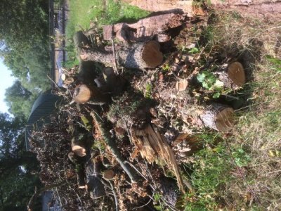

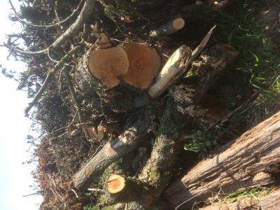

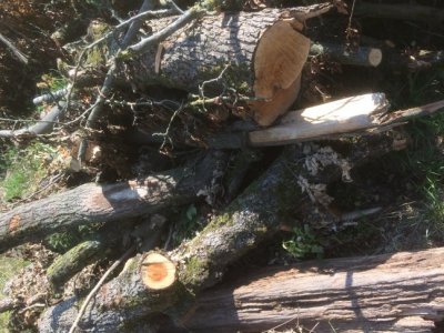

foto
In deze staat: ik doe een beredeneerd gokje: 100-200 euri per kuub (omgerekend zo'n 16-32 euri per stammeter). Hooguit. Het is nog nat, niet verzaagd, moet nog getransporteerd, er is geen enkele garantie mbt hoeveel bruikbaar hout over gaat blijven.
hoop dat t zo lukt met de foto's. via mijn gsm ging het niet.
    101,7 KB · Weergaven: 156
    101,9 KB · Weergaven: 156

Nathouden gaat moelijk met zo een stapel
zo snel mogelijk verwerken of de mooie dikke stukken in stromend water leggen dat geeft je iets meer tijd
maar op de foto’s zie ik maar 2 stamdelen die dik genoeg lijken om te verzagen
mvg Tom
om te verzagen tot planken misschien, maar om stamdelen van te maken als draaihout zit er genoeg leuks bij lijkt me.
klopt ik heb alleen een paar jaar geleden wat peer proberen te verwerken
alles dag na kappen onschorst en hart verwijderd kopse zijden ingesmeerd met houtlijm
en alles in de schauduw buiten bij deze tempratuur laten liggen en ik had van 2 m3
mooi hout maar een paar blokken die bruikbaar waren na een paar maanden de rest had te veel droogscheuren
Vandaar dat ik denk zo snel mogelijk verwerken
