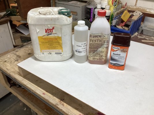

Ik ben ook in bezit van een vacuumketel en een drukvat, recent wat testjes gedaan met wat huis, keuken en tuin middelen om penblokjes te stabiliseren.
Waarbij ik met de vacuumketel o.a. voorstrijkmiddelen/impregneermiddelen gebruikt heb, b.v. voorstrijk voor muurverf/tegelen of stukadoren en ook waterglas.
Al deze middelen hoef je niet te bakken.
Zelfs ook kleurstoffen zoals kleur(water)beits, geven goed resultaat, alles is ook afhankelijk van de houtsoort.

Er bestaat ook pentacryl dat smeer je met een kwast op nat hout en werkt ook zonder afbakken.
Ik vind het best interessant wat het verschil is. Waterglas ken ik van het waterdichtmaken van aardewerkpotten en werd ook gebruikt als toeslagmiddel voor beton. Waterdicht voor vijvers. Wat ik ken voor de stucadoor is een roze voorstrijk. Roze penblanks heb ik nog voldoende. dus die ga ik niet gebruiken. Ja kleur stoffen gaat prima. Die kan ik ook meteen mengen door Stabicure.

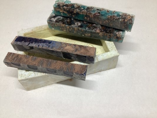

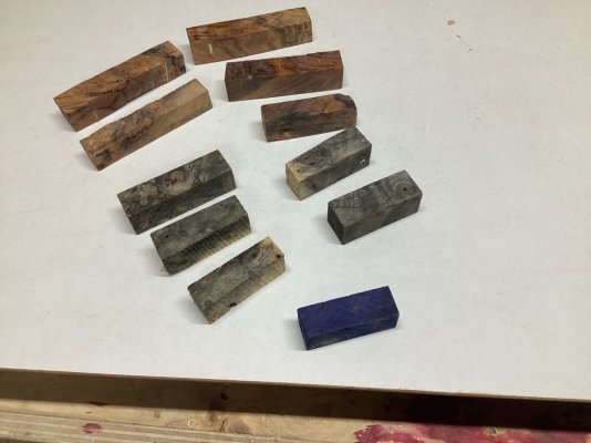

De stabilisatie en voor strijk middelen, de pen blanks Japanse beuk en buckeye burl en blauwe waterbeits. Penblanks als blok gestort in een siliconen mal, banksia pod en steranijs.

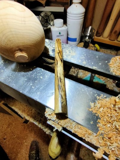

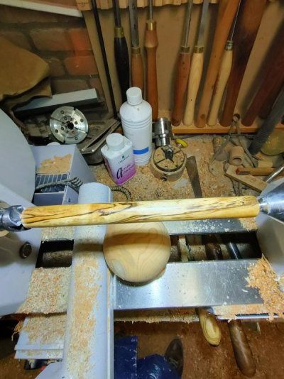

Een penblank heb ik even snel voorgedraaid. Geschuurd tot 600 en daarna sandingsealen en frictionpolish.
IMG20220507202250.jpg.
Technisch gezien het resultaat wat ik hoopte.
Nu een vraag die eigenlijk gaat over smaak. Is dit resultaat mooi genoeg om er nog meer te stabiliseren.
Of beter verder gaan met een ander stuk hout?
