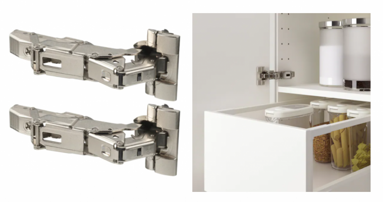

met binnenlades zit je aan een scharnier van 155°
de utrusta-reeks van ikea is in praktijk blum
als we ikea mogen geloven, dan opent die bij hen slechts 153 ipv 155°

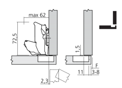

ik denk dat de boordiepte voor blum-scharnieren 13 mm is

kijk eens hoe je met jouw boormal het scharniergat positioneert
op de technische tekening gaat de boorrand van 3 tot 8 mm
mogelijks maak je best je eigen malletje met behulp van dat van blum
dit is de 155° van blum
hoofdzakelijk gebruik ik de onyx, omdat die in een witte keuken mooier oogt dan een alu-achtige
