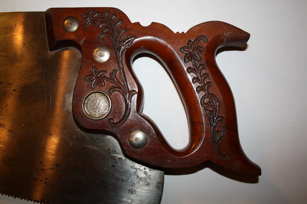

Ik heb een Pax, twee oude Disstons en een oude Atkins ( de beide laatsten zijn Amerikaans). De tanden van de Pax zijn goed gescherpt, het blad loopt vanaf de tanden naar boven toe steeds smaller waardoor je minder zetting nodig hebt om te voorkomen dat de zaag vastloopt. Wat ik minder goed vind is het handvat; 't is voor mijn (grote) handen te klein, de randen waar je hand in past zijn nogal rechttoerechtaan.
Voor minder geld koop je een goede Disston of Atkins zaag ( bij Ducotools); meest tevreden ben ik over een Atkins silversteel zaag uit 1930 met appelhouten handgreep en versiering in een bloemmotief; perfecte handgreep, 't staal toont amper roest. Je moet echter wel weten hoe je zo'n zaag moet scherpen, daarover wil ik samen met Kees( = Seek op 't forum nog 'n topic wijden) en dat zal binnenkort gebeuren. Als je daar op niet wil wachten tik je " hand saw sharpening" in onder Google en je krijgt allerlei informatie. Let op bij de koop dat je ofwel kiest voor een afkortzaag of een schulpzaag; de hoeken van de tandjes lopen heel anders; een schulpzaag is aanmerkelijk eenvoudiger te scherpen dan een afkortzaag.
Disston en Atkins hebben overigens ook een blad dat steeds nauwer wordt richting de bovenkant (tapered steel).
Als je zo'n oude/antieke zaag koopt kijk dan naar het uiteinde; is dat vrij smal geworden dan is dat een teken dat die zaag veel geslepen is en die moet je dus niet kopen, veel roest is ook "niet kopen" . Een zaag met een stukje dat afgebroken is van het handvat is goedkoper; dat herstel je zelf met een bijpassend stukje hout en de gebruikswaarde is weer in orde.

Bijgaand wat foto's van mijn Atkins zaag
Succes met de aankoop.

De Pax die ik heb gekocht is een 26 inch; 22 lijkt mij net wat te klein. Pax is beslist niet slecht; 't is zéker kwaliteitsgereedschap. Maar; als je zo'n zaag koopt koop je 'm voor je leven, bij zo'n zagen hoort dan dat je 'm kunt scherpen. Volgens mij kost zo'n Pax nu bij Dieter Schmidt Euro 78,00 als ik mij niet vergis. Een goede Atkins of Disston 40 tot 60 Euro. Van wat je bespaart op de Pax koop je bij een oude zaag een zettang en de vijlen er bij. Of je nou en PAx neemt, een Disston of een Atkins; je zult moeten leren scherpen. Ik adviseer je te beginnen met een oude zaag als oefenobject; dat leren scherpen valt heus wel mee.
Wat 't handvat betreft; ik heb beide zagen nog eens ter hand genomern en de grootte van 't handvat is vrijwel gelijk; 't verschil zit 'm er in dat de Atkins afgeronde hoeken heeft waardoor die als gegoten in je hand past, de Pax heeft wat hoekige randen en dat vind ik jammer voor zo'n kwaliteitszaag.
