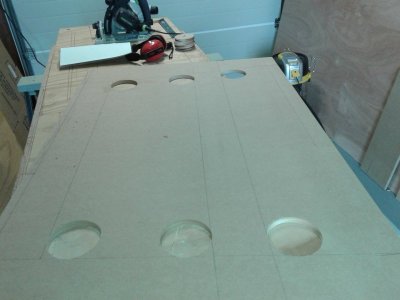

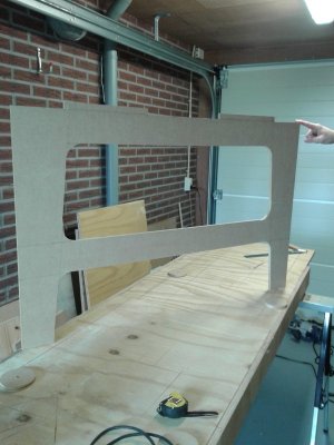

Ik heb eerst een paar malen gemaakt van een plaatje MDF.
Gaten geboord voor ronde hoeken
Aardig resultaat
Het zagen van lange delen kan beginnen

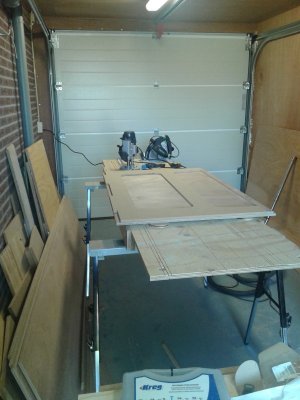

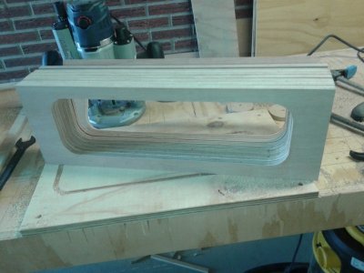

Met de kopieer frees de malen overnemen
Ook alle kleine delen overnemen

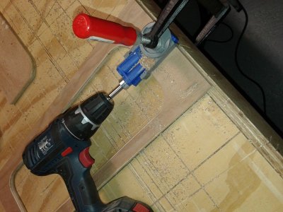

Pocket holes boren heel veel boren

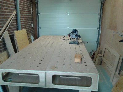

Het eind resultaat.
Tot nu toe erg tevreden over het gebruik, je het ruimte genoeg op en onder je werkbank ook even het gereedschap weg leggen heel handig.
De ruimte is ook direct het grootste nadeel, want waar laat je z'n lap hout als je hem niet nodig bent...

Het is de kreg jig JR inmiddels ben ik in het bezig van een kreg K4 wat een stuk makkelijker werkt met klemmen van de werkstukken.

Ik heb vorig jaar een Paulk werkbank gemaakt van 12 mm berken multiplex. Twee elementen, met elkaar verbonden met bouten en moeren, op twee schragen en een los blad onder, dat op de dwarsstukken van de schragen rust. Elk element weegt rond de 30 kg, dat is dus nog te tillen. Hij is ca 2300 x 960 mm, 900 mm hoog.

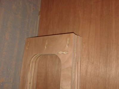

De pocketholes vond ik lastig. Was wel de eerste keer dat ik die gebruikte (K4-set gekocht), ik had denkelijk ook de speciale klem moeten kopen en gebruiken, het is moeilijk om eea op zijn plaats te houden bij het vastzetten. Heb de onderkant gewoon met schroeven van buitenaf gedaan. Alle verbindingen ook gelijmd.
Een volgende keer zou ik het met domino's doen en de openingen iets handiger maken (nu kan een systainer er enkel zijwaarts in, heb de radius van de openingen iets te klein gemaakt).
Gebruik hem vaak (ook om veel zooi op te leggen…) en dus nog niet uit elkaar gehaald. In principe neemt de bank gedemonteerd niet meer dan een ruimte van een derde vierkante meter in (staand tegen de muur).

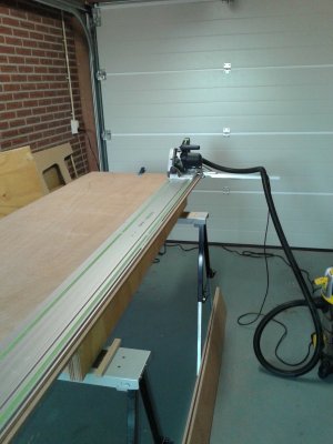

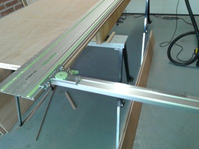

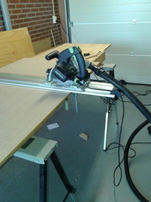

Dat ziet er goed uit! Laatst heb ik ergens dezelfde werkbank gezien. Die was groot, stevig en breed inzetbaar. Helaas past het niet in mijn garage en gebruik ik een zelfgemaakte versie van de MFTC. Wat is dat voor een systeem waar de Festool liniaal aan vast zit op de 5e foto?
seb
8 feb 2013
919
Anzegem
Dat is de parallelaanslag van Festool.

Zoals seb hierboven al zegt het is de parallel aanslag van Festool.
