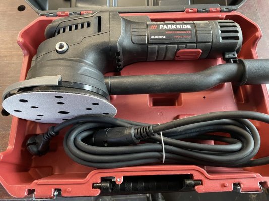

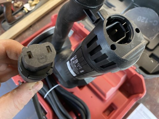

Even snel uitgepakt en zo op het eerste gezicht een degelijke machine met een stevig snoer van 5 meter. Ook de aansluiting oogt degelijk. Iets robuuster uitgevoerd als het Festool snoertje op de Festool machines. Word geleverd in een nette koffer.

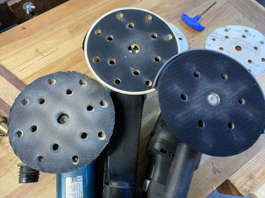

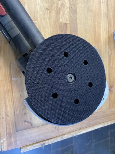

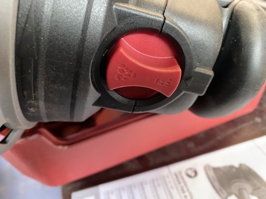

De zool heeft zes gaten ben benieuwd of dit effect heeft op de stofafzuiging. Morgen de machine maar eens testen en zien of de schuurzool van m’n Makita er ook onder past. Het lijkt op het eerste gezicht van wel. De machine heeft een werkstand voor grof schuren en een schuurstand voor fijn schuren natuurlijk traploos regelbaar.

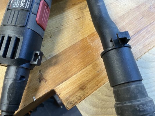

Wat opvalt is dat de stofaanzuig aansluiting robuuster uitgevoerd is als de Makita welke van een zeer dun plastic is en makkelijk breekt(zit nu al weer de derde op) mijn vorige machine van Makita had een vast alu aansluiting waar ik nooit problemen mee heb gehad met weliswaar een kleinere diameter.

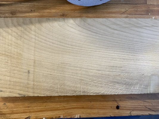

Vandaag dus even gespeeld met de “Rotex” van Parkside. Zoals ik al aangaf heeft de zool slechts 6 gaten wat overigens geen invloed heeft op de afbuiging. Ik heb getest met Hamach schuur vellen Dynamic Titanium korrel 80.

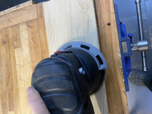

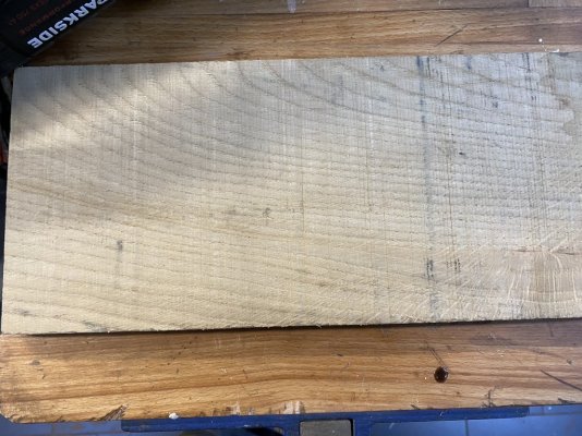

Ik heb getest op een ruig stuk eikenhout op de werkstand in combinatie met de midi van Festool en met de bouwstofzuiger met cycloon en inschakelautomaat. Bij de Parkside gaat de stofzuiger wel aan maar schakelt na uitzetten schuurmachine niet uit. Bij de Festool geen probleem.

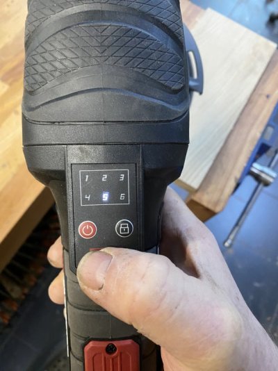

En even geschuurd de machine loopt mooi rustig en trillingvrij op de hoogste stand. Het toerental is niet traploos instelbaar maar heeft 6 standen. Dat is even wennen want je moet eerst op het slotje drukken dan kies je de stand en vervolgens druk je op de rode knop waar je de machine ook mee uitzet.

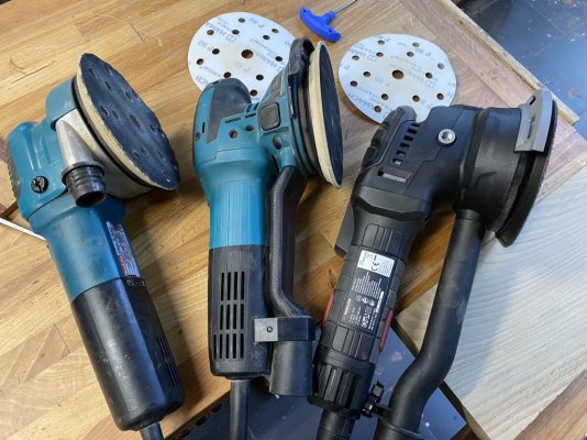

Ook de fijnschuurstand is prettig en je kunt hem met gemak met 1 hand bedienen. Wat mij opvalt is dat de Parkside in werkstand veel makkelijker in bedwang te houden is als mijn Makita’s. Bij de Makita heb je veel kracht nodig om niet de controle overdekt machine te verliezen.

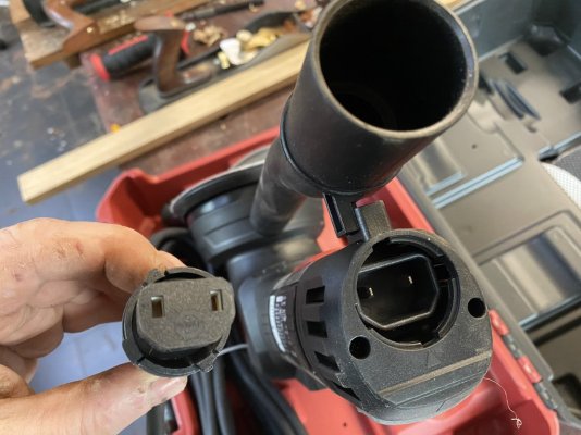

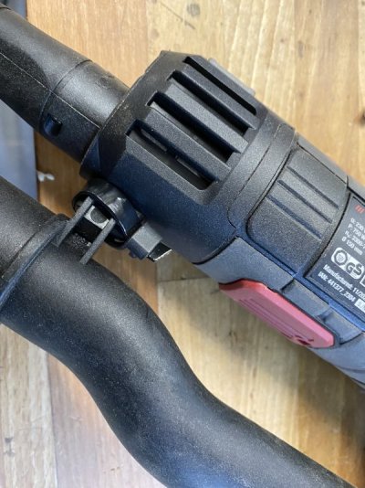

De stofafzuiging is prima en de aansluiting makkelijk maar deze komt wel snel los van de machine tijdens het schuren. Dat heb ik opgelost door er een tierib aan te brengen.
De Performance vind ik nu al prettiger te hanteren als mijn Makita’s vermoed dat deze mijn dagelijkse machine gaat worden, het snoer is mooi lang en robuust een kwestie van insteken en locken door een ring een kwartslag te draaien(soort van bajonet)
De schuurzool van m’n oude Makita lijkt dezelfde bevestiging te hebben als de Performance middels een imbus in het hart van de zool en zijn waarschijnlijk uitwisselbaar. Mijn nieuwe Makita heeft een heel ander bevestigings systeem
De machine word geleverd met 2 schuur gazen en een extra handgreep die ik nooit zal gebruiken, voor mij te on praktisch. Een imbus sleutel word niet meegeleverd.

De performance serie heeft geen koolborstels echter in de beschrijving staat dat deze machine wel koolborstels heeft en makkelijk te wisselen is (de rode vlakjes op het motorhuis) Het schakelen van werkstand naar schuurstand gaat gemakkelijk het terug schakelen van schuurstand naar werkstand gaat wat moeizamer. Soms wil het niet meteen en moet je de zool even bewegen.

Dat onderdeel van de stof afzuig aansluiting is los te bestellen. Kost een 12 a 13 euro. Niet heel veel geld maar wel frustrerend.
Heb nu de stof afzuig aansluiting aangepast dat wil zeggen een dikkere aansluit mof er in gelijmd met industrie lijm. En hem andersom gemonteerd en tot nu toe houd ie zich goed.

Wat betreft de trillingen hij loopt fijner en met minder trillingen als mijn Makita's!!
En de stof afzuiging prima!! geen verschil ten opzichte van de Makita's.
De afname in werkstand is ietsje minder maar verwaarloosbaar.

Zojuist binnen gekregen even snel op een plankje gezet.
De Rotex stand op 6 is wel een handvol om in bedwang te houden met 1 hand:LOL:
Verder had ik even ruzie met de standen knop voorop de machine hij wou niet meer terug naar standje 1.
