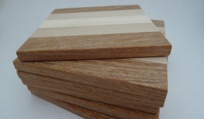

Bekijk bijlage 41518
Dit zijn de onderzettertjes trouwens! 11 op 11 !
Die zijn netje geworden!
Welk hout is gebruikt? en hoe zijn de verbindingen gedaan, gewone houtlijm? ze zijn zeker na het lijmen door de vlakbank gehaald?
Inderdaad eerst op een teststukje proberen! Ga het vandaag halen :D.
En gewone houtlijm gebruikt als verbinding ja, maar als ik er nog eens ga maken ga ik toch ook met visjes werken! (lamello's denk ik?). En inderdaad door de vlakbank gehaald!
Dennenhout, eikenhout en het donkere heb ik geen flauw idee!

Leuke onderzetters, ik wil zelf ook heel lang 's een setje maken, maar nog niet aan toe gekomen. Ik dacht zelf aan Rustin's plastic coating of PU lak, maar ik heb er geen ervaring mee. Spuitlak lijkt me wel makkelijk.
Mini rubbertjes aan de onderkant?
Het donkere hout is cumaru denk ik.
