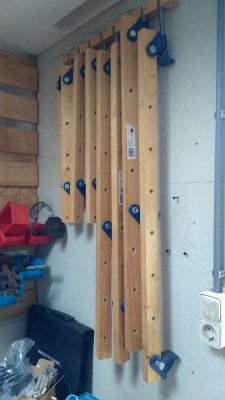

Nog een andere optie is losse sergeantkoppen kopen en deze op houten of stalen profielen zetten. Te koop bij Axminster of Toolstation.

Ik denk dat ik dan inderdaad niet ga voor paneelklemmen, zouden jullie dan pijpklemmen kopen of paneelklemmen (zie foto Nerf)? (maw: een buis of een stalen koker, wat zal het beste zijn?)

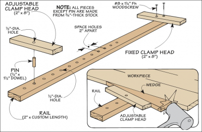

Ik heb zelf de stalen 3/4” buis variant. Ook de goedkope van baptist of Dieter Schmid werken goed. Ik heb ooit eens een houten klem gemaakt zoals op de foto, en die boog wel door met grotere lengtes ( 1,25 meter). Maar dat zal buis ook doen. Denk niet dat het veel uitmaakt. Denk er bij buis wel om dat er aan een kant schroefdraad op moet. Je kunt het met draad kopen of dit zelf (laten) doen.

De originele paneelklemmen waren van plano eind jaren 80 volgens mij. Er zijn hele mooie diy versies op youtube te zien. Zijn trouwens ook nog gewoon te koop. Of ze beter zijn dan die van peak tool of andere klonen weet ik niet. Op ons forum staan er posts Houten zelfbouw 'plano' lijmpers en plano lijmpers Waarschijnlijk nog wel wat meer posts maar gebruik de zoekfunctie en je weet het.
