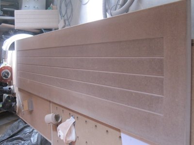

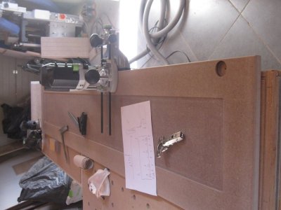

Met mijn nieuw speeltje (of1400) de hoeken afgerond
Daarna alles goed geschuurd en ook nog de gaten voor de potscharnieren:
Verdere stappen worden het primeren en aflakken. Dit probeer ik deze keer met rol en kwast, met het spuiten van de lak heb ik teveel problemen met de 'nevel' die in het werk komt plakken.

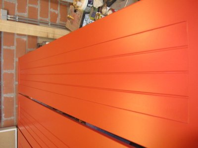

In de loop van de week 5 van de 8 deurtjes in de primer gezet. Ik heb ze 1 voor 1 aan 1 kant geschilderd en niet te lang gewacht (+-1u) om ze te draaien en de andere kant een laag te geven.
Vandaag een eerste afwerklaag gegeven aan de binnenkant met de rol, het resultaat was niet wat ik verwachtte.
Na anderhalf uur de 'mooie kant' toch maar et de pistool gedaan, wat een beter resultaat gaf.
Hieronder een paar foto's. Met de flits ziet het kleur er helemaal anders uit, het lijkt meer oranje, terwijl het eigenlijk een mooi diep rood is.

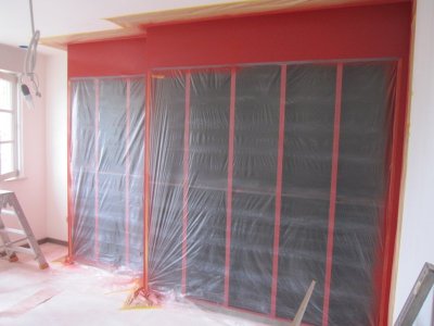

Deze namiddag nog een beetje verder kunnen doen. Rond de Ikea corpussen heb ik alles uitgewerkt met eco-mdf. Na 1 laag primer en 2 lagen watergedragen verf met kwast en rolletje aangebracht was het resultaat nog steeds niet zoals ik het wou, vandaag dus maar even de compressor in huis gehaald...
Alles mooi afgeplakt en dan eens goed gespoten...
De muren wachten dat de kast af is om hun laagje verf te krijgen, dus een beetje nevel was geen ramp!
Ik begrijp echt niet hoe de professionele schilders zulke mooie resultaten kunnen krijgen met het lakken met een rolletje, mij lukt het niet. Met wat extra afplakwerk heb ik nu toch het gewenste resultaat verkregen.

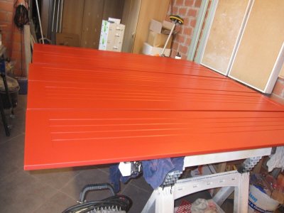

De deurtjes (of toch 5 van hen) kregen net de afwerklaag aan de binnenzijde. Indien het nog een paar uurtjes wil wachten met regenen krijgen ze straks de afwerklaag aan de buitenzijde. Foto's volgen.

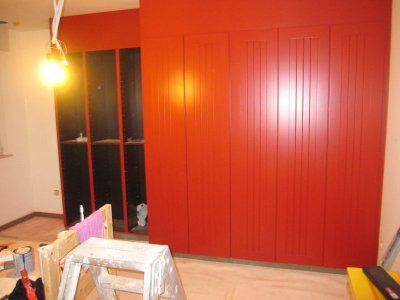

Wegens andere verplichtingen ging het maar traag de laatste tijd, niet veel kunnen verderwerken. Ik heb de eerste 5 deuren af, die heb ik ondertussen ook al opgehangen. De andere drie deurtjes wachten nog op een nieuwe pot verf om afgewerkt te worden. Bij deze toch al een foto van de 5 (het kleur ziet er veel intenser uit op de foto, in het echt is het een pak rustiger, door de flits is het kleur wat anders).
Morgen mag ik de verf ophalen, hopelijk kan ik resterende deuren dan nog aflakken zodat die snel opgehangen kunnen worden.
