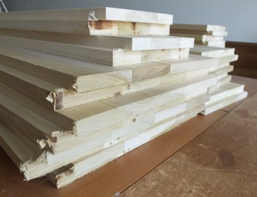

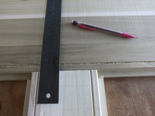

Zagen kan (met een zaagtafel), maar een frees kan handiger zijn. Je hebt een bovenfrees. Als dat beetje een groot model is, kan je die op z'n kop in een freestafel zetten. Zo'n project is een goede gelegenheid om te investeren in gereedschap.
Zo maakte ik die groef / aansluiting in mijn deuren. De sponning is meteen waar de panelen / glas in lood in geplaatst werd.
Frezen sponning in meerdere stappen
Zijkanten hebben sponning aan de "andere" kant zodat ze op elkaar aansluiten
Aansluiting regels op stijlen. Verbinding met twee grote deuvels
