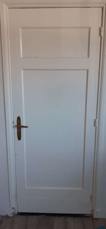

Hoi allen,
Ik ben nieuw op dit forum en zoek wat advies om een paneeldeur na te maken. In onze woning hebben we overal hetzelfde type paneeldeuren (zie foto). Echter hebben we op dit moment geen deur naar de badkamer, welke is gelegen in onze nieuwe aanbouw. De ingang van de badkamer is op een plaats waar eerst een buitendeur stond, het kozijn daarvan staat er nog. Ik heb al tweedehands gezocht naar vergelijkbare deuren en die zijn te vinden, alleen vind ik geen deuren met de juiste maat. De deur zou ongeveer 210x85cm moeten worden en ongeveer 4cm dik. Aangezien ik deze niet kan vinden wilde ik proberen om zelf een deur te maken. Volgens mij kan ik dit doen op twee manieren:
- kader uit massief hout en dan groeven in het kader freezen om de panelen in te laten vallen. Het kader onderling verbinden met deuvels. Wat voor type hout kan hier best voor gebruikt worden?
- de deur uit MDF/multiplex maken en om de panelen maken het kader er op lijmen. Wat ik me hier wel afvraag is of de kopse kanten sterk genoeg zijn om de scharnieren in te bevestigen. MDF is wellicht ook niet handig voor de badkamer?
Zouden jullie mij van wat advies kunnen voorzien? Ik heb niet heel erg veel ervaring, maar ben wel redelijk handig. Ik beschik oa over een cirkelzaag, tafelzaag, eenvoudige bovenfrees (Lidl), afkort- en verstekzaag.
Alvast bedankt!
Groet,
Stef

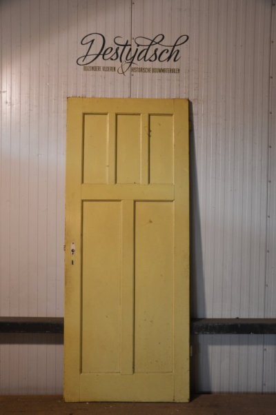

Iets anders, maar met de maten is iets te doen. 85.50x209 Destijdsch, Den Bosch.

Zo'n deur is zelf te maken, zowel van massief als multiplex, maar das nogal afhankelijk van jouw vaardigheden en beschikbare gereedschappen. MDF kan maar zou ik heel erg afraden, is om in te schroeven echt nix. De panelen kunnen eventueel wel van mdf zijn, ook bij een massieve of multiplex deur.
Als je voor massief gaat is Yellow Popular een mooie houtsoort.
Als je een deur vind die iets te groot is kun je die natuurlijk op maat zagen, en een deur die te klein is kun je verbreden of verhogen.

Als ik een oude deur ergens zou halen, dan had ik wel graag dezelfde verdelingen gehad. Ik ben ze wel eens tegen gekomen, maar dan waren ze te laag of te smal. Hoe kan je deze best verhogen of verbreden? Het gaat soms over max 1-2 cm, maar ja te smal is te smal. Te groot zou minder erg zijn natuurlijk.
Ik kan natuurlijk ook eens informeren bij een bedrijf met een CNC, misschien valt de kostprijs wel mee. Langs de andere kant is zelf een deur proberen te maken wel leuk en een uitdaging. Wat betreft mijn vaardigheden kan ik kort zijn, zo heel veel ervaring met houtbewerking heb ik niet. Maar gaandeweg leert men natuurlijk. Als ik zou kiezen voor massief hout, met wat voor type frees kan ik dan best de groef maken? En bij MDF zou ik dus best één dik paneel nemen en dan de panelen vlakdekkend uitfreezen?
Groet,
Stef

Te smal of niet hoog genoeg is bij een deur eenvoudig. Recht zagen en lat er tegen lijmen.
Een deur maken zonder vaardigheden en juiste machines is een uitdaging. De groef en afschuining kan met de bovenfrees, maar dan moet je de regels inlaten. Niet zo simpel zonder ervaring.
Met bovenfrees de panelen uitfrezen uit MDF zou ik niet aan beginnen. Kan je beter stroken oplijmen.

Ik zou ook zeggen maak een bestaande deur op maat. Wat hoger en breder maken is véél makkelijker dan zelf maken. En veel minder kans op mislukking. Een solide deur vinden die niet scheluw is mag geen probleem zijn. Er zijn verschillende bedrijven die gebruikte paneeldeuren aanbieden. Er is er een in Nieuwkoop en een in Giessenburg. Ongetwijfeld zijn er nog meer...

Verhogen of verbreden is bij oude paneeldeuren prima te doen. Ik heb hier in huis nagenoeg alle paneeldeuren verbreed of verhoogd.
Zoek een mooi stukje grenen uit, en zaag, als het kan, een rechte kant aan de scharnierzijde. Dan heb je minder werk om de slotkasten weer goed te krijgen. Dat is ook wel te doen, maar vaak gebruik je ook nieuwe scharnieren, en dan kan je die meteen op de goede maat en plaats inhakken/frezen.
Als je een andere maat slotkast gaat gebruiken, dan kan je uiteraard ook die kant opdikken.
En het is (vond ik) makkelijker om de deur eerst overmaats te maken. Dan kan je na het lijmen, de precieze maat zagen. Dat geld voor de zijkanten en boven en/of onderkant.
En gebruik dan alleen lijm en geen schroeven. Anders heb je kans dat je in de schroeven zaagt. (vraag me niet hoe ik dat weet ;) )
Als je daarna een licht laagje plamuur smeert, schuurt en het geheel gaat schilderen, zie je er niks meer van.

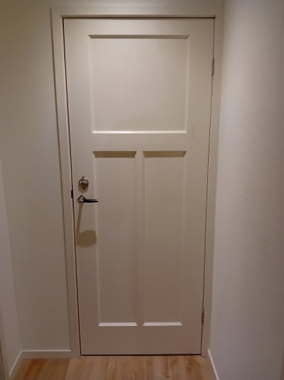

Wij hebben destijds ook gekeken voor nieuwe deuren in oude stijl, maar we vonden dat niet bij het huis passen. Het zag er "te strak" uit. We hadden al een gedeelte oude 3 vlaksdeuren in het huis, die we gingen hergebruiken, en dus hebben we via marktplaats oude deuren gehaald die we dan op maat maakten. En nog steeds tevreden.
Onderstaande deur is zo helemaal op maat gemaakt.

Dank voor al jullie reacties! Ik dacht dat een klein stukje er tegen zetten niet zo handig ging zijn, aangezien het vaak om niet veel gaat. Dan ga ik eerst weer eens zoeken naar een vergelijkbare deur en dat eens proberen!
