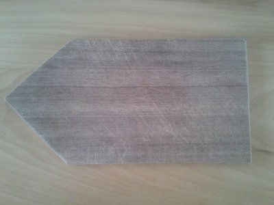

Lambert
28 okt 2012
Dank voor je toelichting henkverhaar,
Ik wil een bank voor buiten maken voor iemand die het onderhoud zo eenvoudig mogelijk wilt houden. En na een beetje onderzoek is padouk het hout dat relatief goedkoop is en makkelijk 20-30 jaar buiten kan staan zonder een krimp te geven. Zie de foto's van mijn arme broodplankje, 20 jaar oud en even zolang er van langs gekregen van de wasmachine. De kleur is veranderd van de kleur van de foto als hierboven tot paars na een jaar to tja... asgrijs-bruin. Zie foto's hieronder. Maar de vorm is niet verandert en het is nog keihard.padouk1.jpgpadouk2.jpg

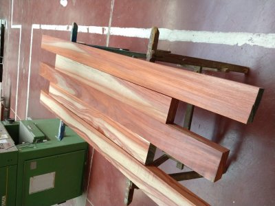

Onlangs padoek gekocht. Na bewerking van ruw naar net deze verkleuringen vastgesteld.
Volgens de houthandel gewoon pigmentverkleuring, graag jullie mening.
Er zijn meerdere soorten padoek, o.a. Afrikaanse padoek maar ook van de Andaman eilanden en Indische padoek, de Indische padoek is geelbruin tot roodachtig bruin met soms donkeren onregelmatige strepen. De Afrikaanse padoek is fraai fel oranjeachtig rood, het spint kan 10 tot 20 cm breed zijn vuilwit tot crèmekleurig.
Bron; Hout Vademecum

Heb de opmerking van spint enkele jaren terug ook bij de Arnhemse Houthandel gemaakt, maar dat was volgens hen zeker niet zo. Ik merkte geen verschil in hardheid. Ook wijst het verloop van de lichtgekleurde stukken naar mijn idee niet naar spint. Als je het hout onbehandeld buiten gaat gebruiken, dan zie je na het vergrijzen geen verschil meer.
