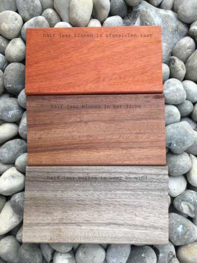

Moet je voor de gein eens Facebook "houtbewerking" volgen. Daar komt dagelijks de vraag langs wat men kan doen tegen verkleuring (incl dan weer de meest waanzinnige antwoorden/adviezen daarop).
wat ben ik blij dat we woodworking nog altijd een ernstig forum kunnen noemen (y)
@thomasz
dank voor de duidelijke illustratie van de kleurveranderingen van padoek
het bereidt klanten perfect voor op de desillusie (?) van de vergrijzing wanneer ze voor buiten padoek kiezen omwille van de warme diepbruinrode kleur
voor de volledigheid had houtexclusief voor het binnengebruik meer nuance kunnen brengen
'binnen in het licht' geeft niet aan of het rechtstreeks zonlicht was of onrechtstreeks licht, en hoe sterk
ze hadden ook een proef kunnen doen met padoek die gelakt of geölied was
mijn ervaring met behandeling van buitenhout is beperkt, maar heel positief
reeds 15 jaar lang zet ik op de oregon kroon van mijn ramen cetol filter 7 plus
de oorspronkelijke kleur is iets donkerder geworden
onvermijdelijk, want als de lak geen kleurstof bevat, dan heb je te weinig bescherming
maar de tekening is mooi behouden en zelfs nog geaccentueerd
Cetol Filter 7 plus | Sikkens
(mét uv-filter + een aantal kleuren)

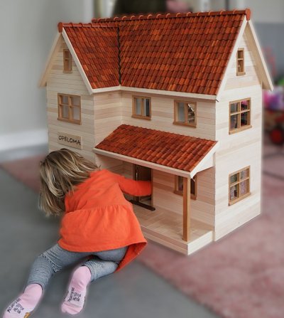

Binnenshuis en uit het directe zonlicht schijn je de kleur aardig op peil te kunnen houden met drie lagen Skilt titanium (aldus het advies van een vertegenwoordiger van Skilt). Heb ik een half jaar geleden aangebracht op de padoek dakpannen van een poppenhuis. Tot nu toe ziet het er prima uit.
