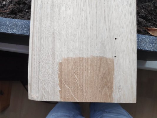

Hier een proefstukken met 3011 hoogglans hardwax op eiken. In het echt is alles wat minder grijs, maar je krijgt een idee van het effect. Osmo noemt het zelf een wet-look. Dat vind ik wel een treffende omschrijving. Heb er nu een kastje mee behandeld en bevalt me prima

Waarderingen: trigger

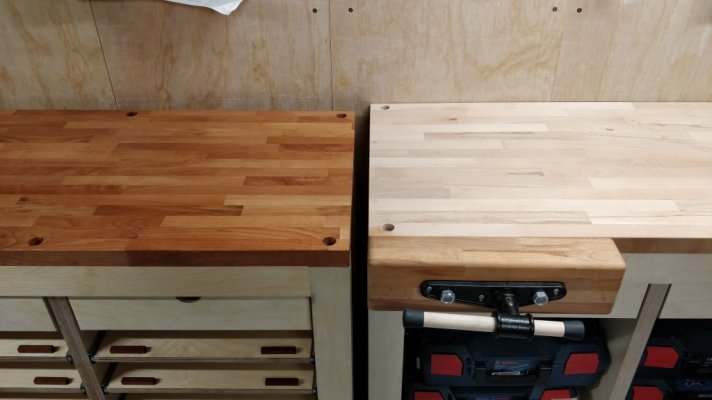

Die no visible oil niet echt, maar die verbeterde houtolie van de cokerije misschien wel. Ik had al zitten kijken naar danish oil, ook van de cokerije.
Ik heb mijn werkbanken in de verbeterde houtolie van de Cokerije staan. Blad is massief beuken (volgens de Hornbach).
Met en zonder:
Ik heb uiteindelijk 2 lagen gedaan met ongeveer een dag tussenruimte. Je ziet inmiddels wel allerlei krassen er op, maar goed, het is een werkbank.

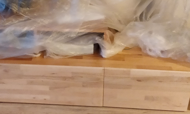

Die Osmo hardwax olie heb ik ook ooit gebruikt. Helaas geen goede vergelijkingsfoto, maar hier zie je wel iets (foto kunstlicht, een klein beetje). De ladefronten zijn nog niet behandeld, het corpus was al een paar maanden klaar en in de Osmo hardwax olie 3032 zijdemat. Ik heb het idee dat dit wat slijtvaster is dan de verbeterde houtolie.
