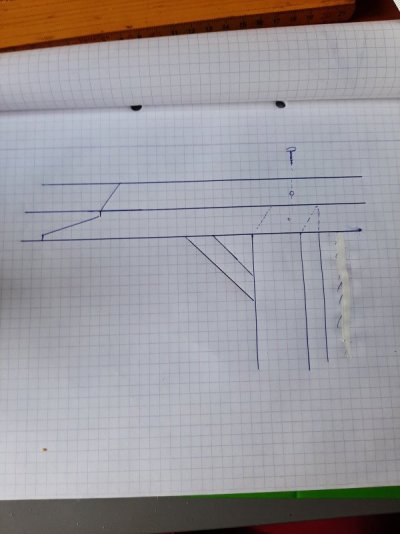

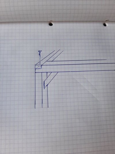

Mss, een domme vraag. Maar hoe verbind ik dan de lip las verbindingen aan de staander en de andere ringbalken aan de staanders als ik niet vanboven af mag schroeven? Diagonaal langs vanonder uit?
Bushi
5 aug 2022
22
planeet aarde
Ok, heb ook net gelezen dat ik de balken best niet verleng met een rechte liplas, maar met een schuine liplas. Waarbij de verbinding best niet onder de staander komt te staan.
KGR
26 apr 2022
33
Westerwolde
Volgens mij wordt dit niet gezegd. Er wordt afgeraden om de genoemde schroeven te gebruiken. Zoals ik het lees wordt geadviseerd om schroefgaten aan de bovenkant dicht te maken. Daarvoor worden ook enkele suggesties gedaan.
Misschien helpt het als je een schets of tekening maakt van wat je wilt bouwen. Dat maakt het een stuk duidelijker.
Bushi
5 aug 2022
22
planeet aarde
Idd, met zo een prop erin. Maar dacht dat dit enkel langs de zijkanten en in de schoren kwam.
Zal vanavond eens zo'n schets proberen maken.
