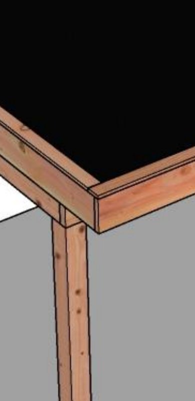

Met een kennis ga ik volgende week een prefab Douglas overkapping (5x3 meter) plaatsen in zijn tuin. Is allemaal aardig recht toe recht aan maar die paketten houden natuurlijk geen rekening met afschot in hun bouw en stellen simpelweg dat een beetje water op een dak geen kwaad kan. Nu heb ik al in diverse draadjes gelezen dat het beter is om wel afschot te maken dus ben van plan dit dan ook te doen. Hier loop ik echter tegen een probleem aan want de instructie zegt natuurlijk dat als je afschot wilt maken je dit kan doen door de poeren te stellen of de palen aan 1 kant in te korten. Geen goed idee lijkt me want dan kloppen de hoeken van de bijgeleverde schoren al niet meer (kan ik wel bijzagen maar dat terzijde) en er onstaan ook kleine openingen waar de ringbalk op de staander ligt. Dus ik wil eigenlijk alles waterpas zetten en het afschot maken in de balklaag. Het liefst zou ik een extra lat gebruiken aan de voorkant waardoor ik de balken met 3cm omhoog breng, maar dit gaat niet want dan is het bijgeleverde boeiboord niet hoog genoeg om deze naad af te dekken (moet ook voldoende opstand hebben voor dak ivm epdm) . Daarom ben ik nu aan het volgende aan het denken.
Bijgeleverde dakbalken zijn 160x45. Dat is ruim voldoende voor de 3 meter overspanning (1/20e = 15cm). Gewenst afschot heb ik verschillende meningen over gehoord, van 0.5cm/m tot aan 1.5cm/m. Ik zou graag een hoek van 45x20mm uitkepen uit de dakbalk zodat de balk 20mm verdiept komt te liggen ter hoogte van de ringbalk (deze is 45mm breed). Zie rode blokje in bijgevoegd plaatje. Ik heb dan een afschot van 20/3= +/- 7mm / meter en heb nog een dakbalk over van 160-20= 140mm op dit punt. Nu heb ik hierover een paar vragen:
- denken jullie dat dit problemen op kan leveren met de draagkracht van de constructie (dakbalk<150mm)?
- zouden de balken kunnen gaan inscheuren in de hoek van de inkeping?
- ziet iemand andere mogelijkheden om toch afschot te krijgen? Afschot dakplaten zijn helaas geen haalbare optie.
- moet ik überhaupt afschot willen of gewoon waterpas monteren?
De dakbalken aan de uiteinden die dus precies op de ringbalk liggen zal ik moeten schulpen van 0mm naar 20mm (over de lengte balk - oversteek aan de voorkant).

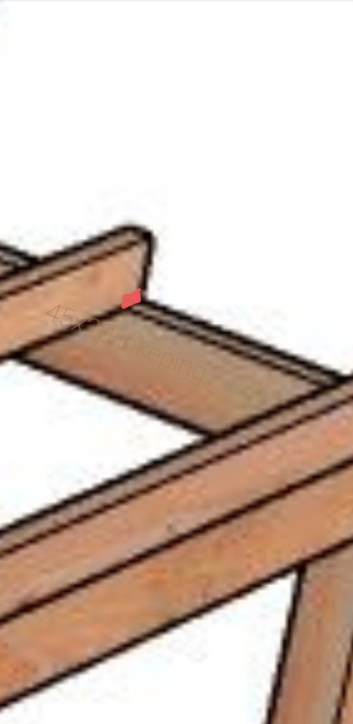

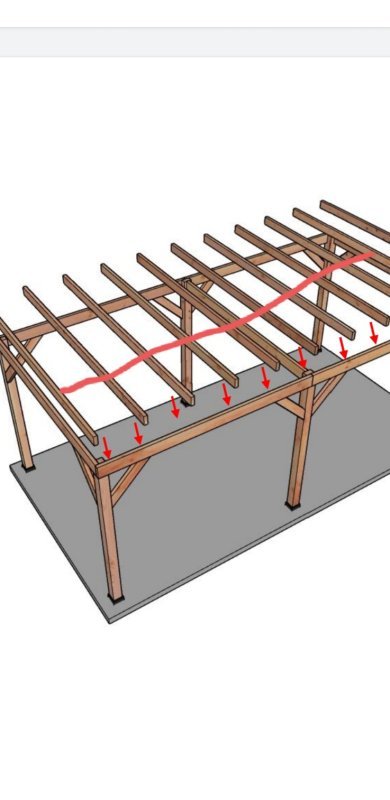

EDIT: nog iets anders wat ik me afvraag (zie plaatje twee): worden er nooit tussenbalkjes geplaatst bij die dakbalken (rode lijn zeg maar, of zelfs twee keer; boven beide lange ringbalken) ter voorkoming van het scheef gaan staan/kantellen van die dakbalken? Nu zijn het alleen de boeiboorden die als soort van schoor optreden maar dat lijkt me nogal weinig?
toevoegen is altijd makkelijker dan afkorten
als hier de hoogte van het boeiboord het enige bezwaar is, kan je dat dan niet verhogen ?
op het einde verzwakken doet niets af aan de draagkracht
Waarderingen: Marijn

Ik zou altijd met afschot maken, maar ook niet overdrijven hierin. Als ik kijk bij de balkenschuif is de kleinste maat 45x145 bij overspanning 300cm, sterkteklasse C18, hoh 610 en dak zonder ballast.
Waar komen de hemelwaterafvoeren? Ik maak afschot altijd 2 kanten op, dus niet elke balk 20mm uitkepen, maar dit ook af laten lopen: als de hemelwaterafvoeren aan 2 zijkanten komen dan vanuit het midden beginnen met een balk die niet uitgekeept is, en dan naar de zijkanten werken waarbij elke balk steeds iets meer is uitgekeept tot de laatste balk thv de hemelwaterafvoer 20mm is uitgekeept.
Waarderingen: twdi

Afhankelijk van wat voor soort daktrim/zinken deklijst/afwerking kun je het boeiboord verhogen door er aan de bovenzijde een kleine lat tegen aan te slaan.

Inkepen zorgt toch juist wel voor verzwakking? Stel ik keep een balk in zoals op bijgevoegd plaatje (rood); dan gaat de balk toch scheuren over de oranje lijn?
De balken liggen op 619 hoh. Sterkte klasse weet ik niet. Dus dan zou ik net iets onder de aanbeveling van balken schuif komen. Moet kunnen?

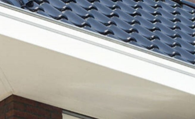

Afwerking dak is nu overigens zoals bijgevoegde afbeelding.
Hebben jullie nog advies over die tussenbalkjes? (zie aanpassing 1e bericht).

Die dakafwerking met platte lat zie ik wel vaker, ik vind het een goedkope oplossing die niet heel duurzaam is. Ik zou kiezen voor deklijst met zinken kraal. De lat die bij het bouwpakket zit kun je dan mooi gebruiken om boeiboord op te hogen. Hoeveel is de huidige opstand van het dak?

Tussenbalkjes lijken me niet nodig, ik verwacht dat je voldoende stijfheid haalt uit dakbeschot en boeidelen.
in jouw eerste tekening was het een kleine inkeping
geen enkel pb
in jouw huidige tekening is de inkeping héééééél groot
daar kan je wel problemen mee krijgen, want het opliggende overblijvende deel is een fraktie van de doorsnede van de balk

Die tweede was inderdaad even een extreem om duidelijk te krijgen wat het effect/risico is van inkeping. Zoals ik het begrijp heeft het dus wel effect op de draagkracht van de balk maar blijft het bij een geringe inkeping beperkt tot aan een kleine vermindering?
hoe groter de inkeping, hoe meer risico
van een balk van 15 cm kan je gerust 3 cm afhalen
laat je slechts een sigarettenblaadje staan, dan gaan je dromen dra in rook op
Waarderingen: Niels1987 en Marijn

Uitvoering daktrim hangt inderdaad af van budget; die platte lat Douglas lijkt me niet lang meegaan, je boeiboord gaat dan ook van bovenaf inwateren. Liever in 1 keer goed.

Schiet me net nog 1 ding binnen. Ik heb bij Gadero tv gezien dat ze de horizontals balk die de wand van Zweeds rabat tussen twee palen draagt vastmaken aan de opsluitbanden met slagpluggen. Leek mij geen goed idee omdat die balk dan niet kan droogwaaien. Dus mijn plan was om daar een kier te laten van een cm die zorgt voor ventilatie van het hout, en dan het Zweeds rabat iets verdiept te plaatsen zodat dit de kier afdicht. Dit sluit het vastboren van die opuitbanden trouwens niet uit maar heb niet het idee dat dat echt nodig is. Of zit ik daar mis?
