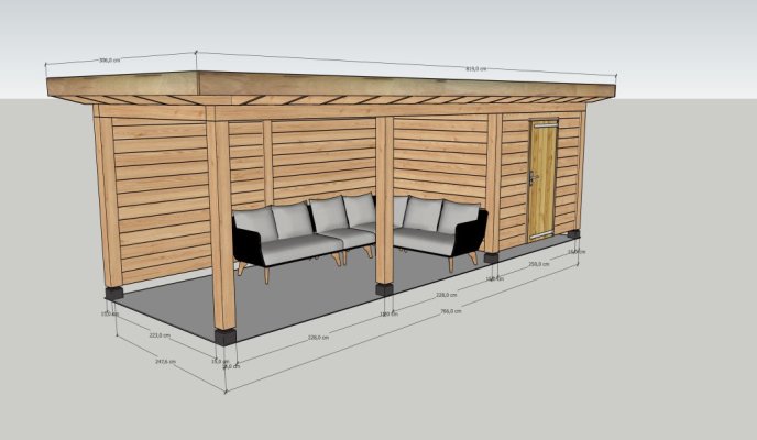

Dag woodworking experts, leuk om dit forum te ontdekken!
We zijn bezig met een ontwerp voor een overkapping met schuur. Vanwege het reeds gerealiseerde tuinontwerp is de plek waar de overkapping moet komen is ca. 770 x 255 cm (funderingsmaat). De schuur en de staanders moeten binnen dit vlak vallen. Aan de korte kant van 255 kan er wel een overhang worden gerealiseerd, daarmee hoop ik de overkapping op te kunnen rekken naar ca. 300cm.
Vanwege de (on)diepte van de overkapping wil ik zo min mogelijk staanders, anders is de plek om te zitten te krap.

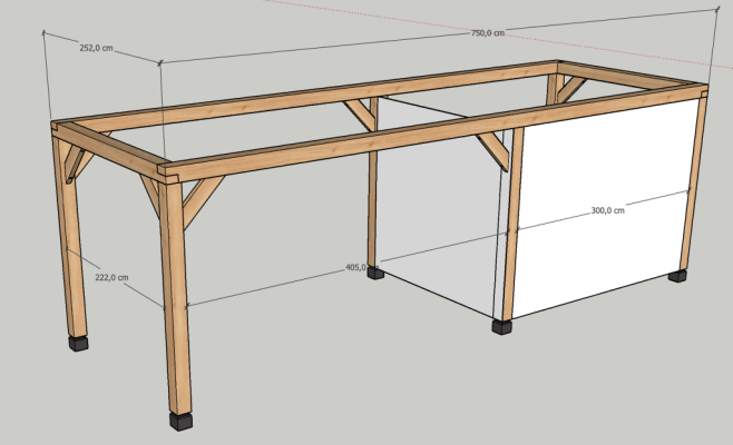

Specs:
  • 15x15 staanders
  • half-half verbinding van ringbalk met extra 3cm doorsteken op staander voor volledige draagkracht (kwam ik hier elders op forum tegen)
  • Schoren van 5x15 (70cm lange kant)
  • ca. 50cm overstek aan de volledige lange zijde
Vragen
1) Ben nu tot onderstaand ontwerp gekomen. Denken jullie dat de overspanning van 405cm te realiseren is, of is dat te ambitieus?
2) Aan de rechterkant komt de schuur moeten hier ook overal schoren in de hoeken?
3) Welke afmeting balken zouden jullie adviseren voor de gording?
4) bepaalde leveranciers hebben balken van 750cm lengte, dat lijkt wel de maximale maatvoering die er te krijgen is, wellicht toch de lange balk in 2 stukken uitvoeren? Zou het nog uitmaken voor de draagkracht.
5) Mogelijk komt er een sedumdak op de overkapping, ivm gewicht overweeg ik gordingen om de ca. 45-50 cm te plaatsen.

een overspanning van 405 cm + een sedumbak wordt een moeilijke combinatie

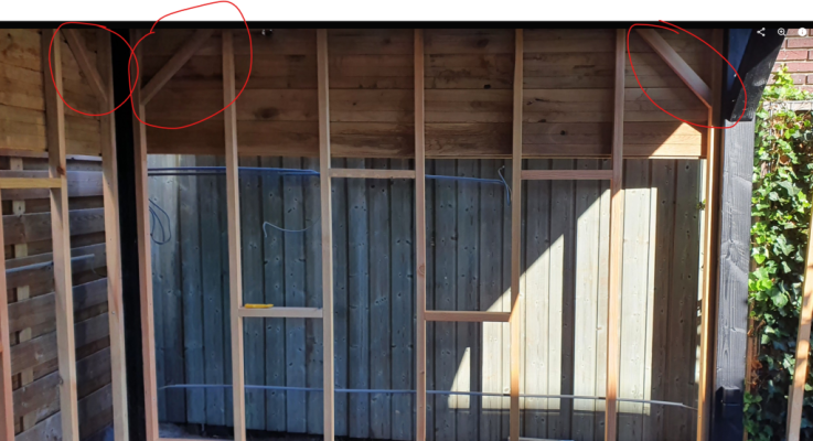

in de schuur hoeven geen schoren als de wanden op de staanders vastgemaakt worden

Volgens de balkenschuif heb je zonder sedumdak al 20cm balkhoogte nodig bij een overspanning van 4 meter..

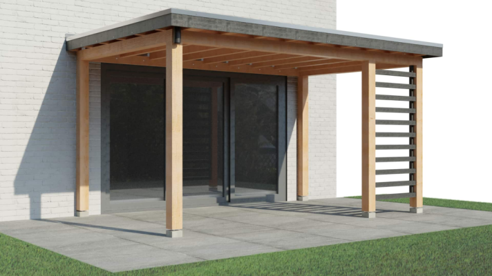

In plaats van een staander in het midden zou je ook nog kunnen kijken naar een staander meer naar de zijkant, zodat je een zo groot mogelijk open 'gevel' houdt. Op deze manier bijvoorbeeld:

Hoeven misschien niet. Maar heb ze toevallig bij mij van de week gemonteerd in mijn overkapping waar het wanden regelwerk frame met enkele planken al in gemonteerd waren, en ik was echt verbaasd over hoeveel extra stijfheid je nog in de constructie brengt met een paar kleine schuine balkjes. Ik zou het dus wel aanraden.Screenshot 2022-08-16 154400.png

Zal wel een misverstand zijn...de schoren aan de buitenzijde van de schuur in de balken constructie zijn overbodig...
Bekijk bijlage 122520
Kun je het sedumdak niet loslaten? Wat is de reden dat je dat wilt?
Dank voor de suggestie, ga eens kijken of er een logisch plek is om iets dergelijks toe te voegen. Op die plek blijft er dan 'slechts' ca. 220 over tussen de palen. Dan krijg je dus een oppervlak van ca 220 x 70 (?) waar je eigenlijk niet heel veel aan hebt.

Is het zonder het sedumdak, wel te realiseren op de manier zoals getekend met een 15x15 balk?

In het regelwerk aan de schuurkant kan ik eventueel wel schoren / schuine balken maken, daaroverheen vervolgens het rabat.
Edit: excuus voor 2 posts achter elkaar. Had verwacht dat die met twee quotes de reacties samen zouden worden gevoegd in 1 bericht.
Zie even foto boven in mijn eerste post (net toegevoegd). Zo heb ik heb ook precies gedaan. Weinig werk, veel plezier :)

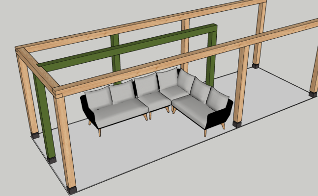

Ik zit toch nog even te dubben... Is er een constructie denkbaar waarbij ik op de korte kant een extra staander toevoeg (ook halverwege het schuurtje) en daar ook een balk van ca. 4m overspanning op plaats? Dan heeft het dak 3 lang balken om op te steunen ipv slechts 2 ringbalken.
@vandikte
Snelle schets van wat ik bedoel, gaat om de groene balk. Voegt zoiets in draagkracht / belastbaarheid kracht toe? In de achterwand kan ik eventueel halverwege nog een paal zetten.
(let niet op de houtverbindingen)

Ik ben echt geen constructeur oid, maar een extra balk met 4 meter overspanning blijft gewoon doorbuigen, dan zou hij al gauw ruim meer dan 20 centimeter hoog moeten zijn om het doorbuigen te voorkomen. Denk aan 75x225mm....

En een balk van 20x20 toepassen dan? Dan voldoe je aan de vuistregel van 1:20. In combinatie met schoren zou ik dat wel aandurven.

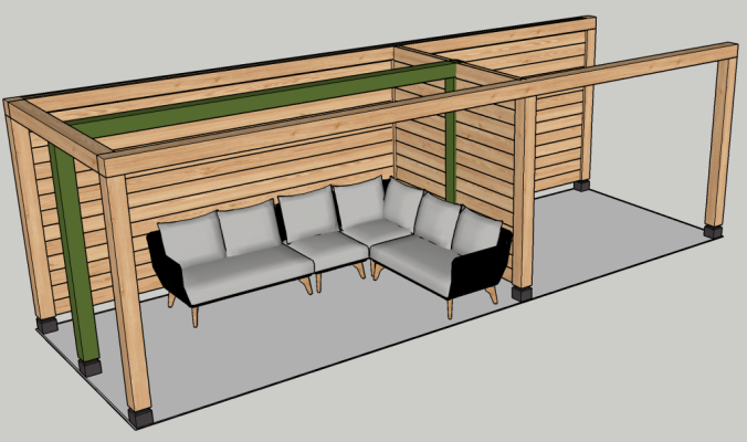

20x20 voor staanders vind ik niet zo mooi. Oogt gelijk zo massief, gisteren even gaan kijken naar een overkapping hier in de buurt. Een 20x20 ringbalk op een 15cm staander werkt ook niet echt lekker.
Kreeg de tip om om met Red Class Wood aan de slag te gaan.
Die zijn alleen beschikbaar in 14x14 (geschaafd) of balken/ligger van 6,5x19,5.
Ik kan natuurlijk wel voor de ringbalk 2x zo'n 6,5x19,5 naast elkaar plaatsen waardoor je feitelijk 13x19,5 krijg. Of werkt dat in de praktijk niet zo?

Een balk van 15cm gaat over 4 meter sowieso doorbuigen, met of zonder sedumdak.
Als 20cm voor de staanders je te lomp is, dan moet je voor een ringbalk van 15x20 gaan. Daaronder kun je dan de palen van 15x15 kwijt, zonder dat dit er gek uit ziet.
Zelf heb ik palen van 18cm, en een ringbalk van 18x25 voor een overspanning van bijna 5 meter. zie dit draadje voor inspiratie; Eiken / Douglas overkapping

Ringbalk van 15x20 bestaat helaas niet in Red Class Wood (bij aantal handelaren geïnformeerd), 20x20 is echt extreem prijzig. Wellicht een ringbalk van 6,5*19,5mm, dag is wel een standaard maat.

In regulier douglas is die maat wel verkrijgbaar. Waarom wil je werken met Red Class?
