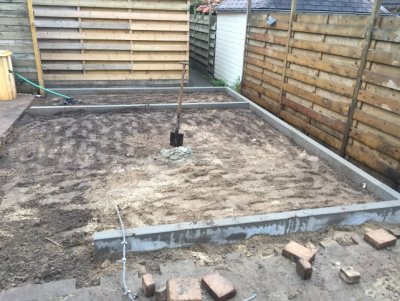

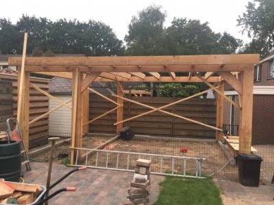

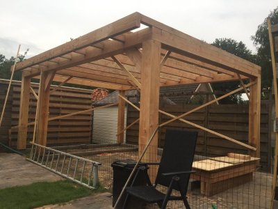

Na een poosje overleggen ben ik begonnen met een nieuwe overkapping voor men schoonmoeder.
Het oude schuurtje is afgebroken en op die fundering staat de nieuwe overkapping.
Ik heb 100 x 200 x 1000 betonbanden gebruikt om het geheel op te hogen, deze zijn in de specie gezet. (betonbanden zijn aangebrand om goede hechting te verkrijgen)

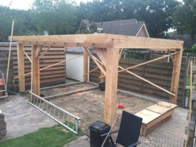

Het frame is van 200 x 200 douglas balken en de dakbalken zijn 75 x 200 en ook douglas.
Dak is eveneens van douglas dakbeschot planken.
Hieronder een paar foto's van het begin tot nu.

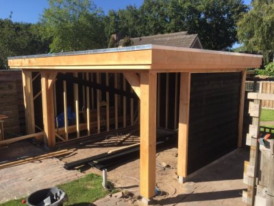

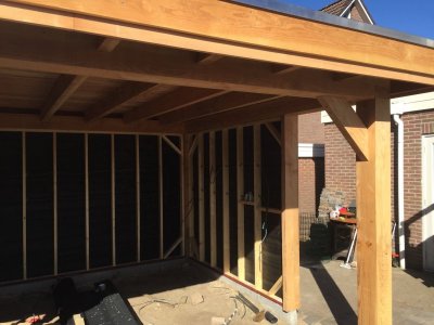

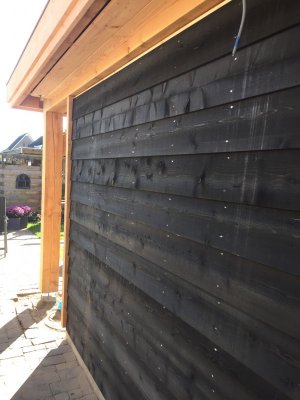

ik heb de wanden er al bijna allemaal in, ik zal binnenkort wel een update sturen!
Plan is om volgende week alle wanden erin te hebben incl. zwarte planken en het epdm op het dak te hebben.

de staanders staan los, behalve op 1 hoek (kun je net niet zien op de fotos maar achter het zwarte containertje)
deze paal staat op een poer met een verstelplaat en draadeind.
de wanden tussen de palen zet ik vast met ankers in de bandjes.

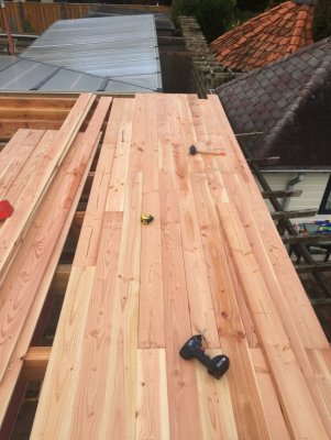

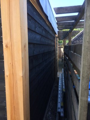

vanavond weer verder met de overkapping, ik wilde de mastiekschroten erop maken en het epdm erop lijmen, maar lees verschillende verhalen over dat als je geen isolatie aanbrengt je condensvorming krijgt?
wat is jullie mening hierover en heeft iemand hier ervaring mee?
ik zie namelijk ook veel foto's/filmpjes waar ze het gewoon rechtstreeks op de planken lijmen... verwarrend...

Ha vakman. Net werk lever je.
Wij plaatsen jaarlijks honderden overkapping zonder isolatie maar wel met EPDM. Als de ruimte eronder goed geventileerd wordt is dat geen probleem.
Anders het juiste dampmembraam aanbrengen.

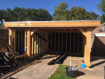

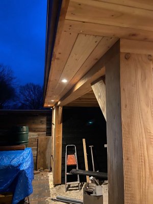

Jazekers, excuses het is de laatste tijd erg druk met mijn eigen bedrijf en mijn pasgeboren zoontje:p
Hier even weer wat kijk voer voor jullie, de schuur is nog niet helemaal af, waarschijnlijk wordt deze volgende week afgemaakt!
Als hij af is zal ik een paar foto's voor jullie schieten!
