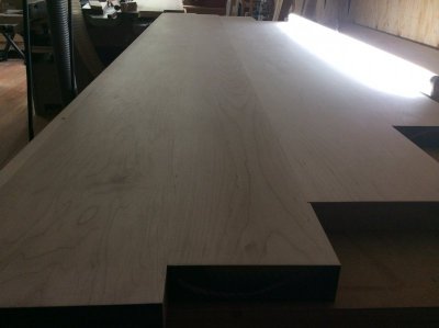

Tof !! Mooi om de progressie van dit project van dichtbij te volgen. Het verlijmen van bladen is erg leuk werk....Wat echter wat minder is komt straks....Je hebt dan alles verlijmd en moet het hele blad zien te verplaatsen.... Wij lopen vaak met meerdere mensen in de werkplaats dus een extra paar handen is soms snel gevonden. Wanneer je echter in je eentje bent is het goed om even een plan van aanpak te bedenken voordat je alle spieren in je lijf overbelast ;) Nu weet ik dat Fons een lijf als Hercules heeft dus dat scheelt een hoop :eek:
A
Hahaha die Rick:D:D.
Met dat verschil dat we van Hercules mogen veronderstellen dat het spiermassa was, maar bij mij ....... :eek:
Maar je raakt wel een punt aan wat ik nog even voor me uitgeschoven heb. Misschien moet ik het blad zo lang mogelijk in twee delen houden voor de overige bewerkingen. Maar dat heeft ook weer nadelen. Bovendien als het eenmaal afgewerkt is loop je met zo'n zwaar blad risico's om het te beschadigen tijden keren e.d. Nou dat vraagt om het charteren van buurmannen natuurlijk;)

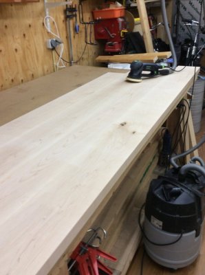

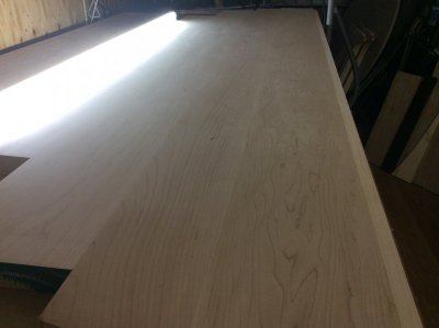

Schuurperikelen (vervolg)
De twijfel over de noodzaak van het schuren met de langebandschuurmachine slaat toe! Ik heb nog maar enkele lastige plekken in het blad. Daarom even een proefstuk met uitbreeksels gladgeschuurd. Daarna gekeken hoeveel diepte ik moest schuren en kwam daarbij nog niet op 0,15 mm. Dus toen ben ik maar eens de onderkant van het blad bij wijze van experiment met de Rotex gaan schuren, eerst korrel 80 op de grove stand en daarna met korrel 120 geschuurd. Ik ben daarover eigenlijk best wel tevreden. Kan uiteindelijk nog met fijnere korrel en een DTS gaan schuren voor de definitieve afwerking.
De hele exercitie om met de twee bladen naar Hayo te gaan slepen zie ik ook wel tegenop, ondanks de aangeboden hulp;)
Afijn, ik moet er nog maar even op broeden, mijn echtgenote zei: "als dit niet lukt kun je altijd nog een andere oplossing kiezen". Kijk, dat is een analyse waar ik wat mee kan!
Fons

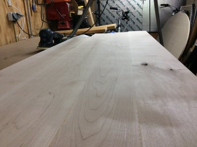

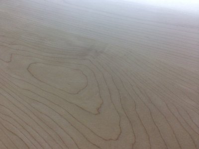

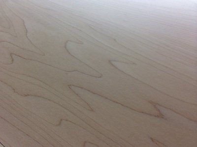

Vervolg schuurperikelen
Vandaag maar eens serieus aan de slag gegaan met de Rotex! Eerst de onderkant van het blad verder geschuurd met grid 180 in de grove schuurstand. Met een nieuw stuk schuurpapier op de machine zijn de oneffenheden in no-time weg. Daarna met grid 120 ook in de grove schuurstand verder werken, geeft al een gladder resultaat. Vervolgens naar de gewone schuurstand geschakeld en dan krijg ik al een mooi resultaat! Dan kan ik nog schuren met de DTS, maar daar wacht ik maar even mee tot ik het hele blad geassembleerd heb, de vorm er aan gezaagd en de kanten gefreesd heb. Lijkt me de laatste stap voor het afwerken met ....... dat weet ik nog niet:confused:
Hieronder een paar kiekjes van de schuurresultaten.
Fons
Dit is de plek waar de draad van het hout wisselt, aan de onderkant zit een dikke noest. Heb alle oneffenheden er uit kunnen schuren.

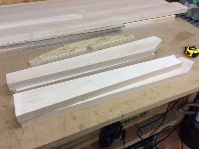

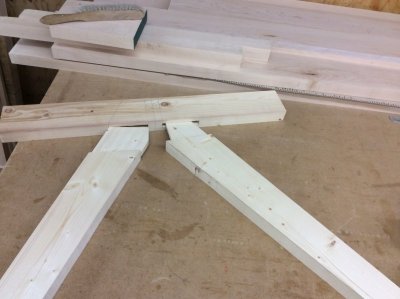

Ik heb me nu maar op de constructie van het onderstel voor het tafelblad gestort. Deze zal in grote lijnen worden zoals ik in de dummy heb gemaakt die aan het begin van dit topic staat. Ik heb voor de poten nog gedacht aan een verbinding met domino's, maar gezien het gewicht van het blad lijkt het me verstandiger om met een pen en gat verbinding te werken. Dan kan ik ook toogpennen gaan toepassen. Daar toch maar een proefstuk voor gemaakt om wat gevoel te krijgen met de manier waarop ik dit het beste kan construeren. Zie bijgaande foto. Ook inmiddels het hout voor de poten klaarliggen.
Fons
A

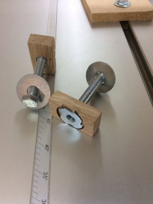

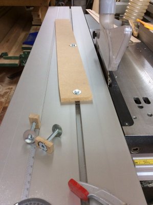

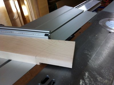

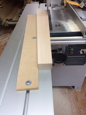

Bewerking van de tafelpoten
Nog even een verslag van de werkzaamheden van vandaag. Ik heb het hout op maat geschaafd en de vorm aan de poten gezaagd met een hulpstuk op de roltafel van de Hammer om de juiste afschuining te bepalen. Dat met behulp een plaatje MDF en de schroefblokjes die ik van André (Workingwithwood) heb gekregen (Nog met dank André! Ze werken goed hoor!)
Daarna de pennen aan de poten gezaagd/gefreesd met het freesblad op de zaagas.
Zie ook de video onderaan het bericht.
Fons

Ziet er mooi uit, en mooie machines.
Waarom draag je handhoenen tijdens het schulpen?
Pas je wel op met het draaien en laten zien van je werkstuk boven die draaiende zaag?
