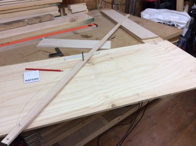

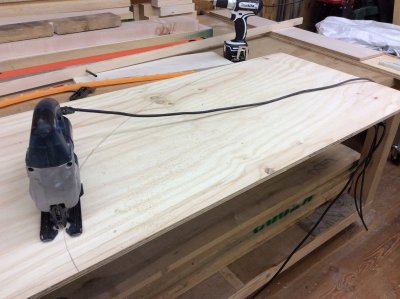

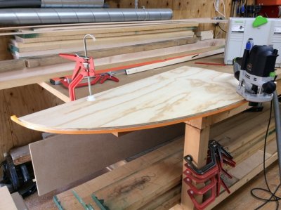

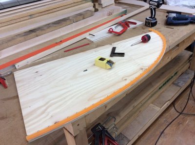

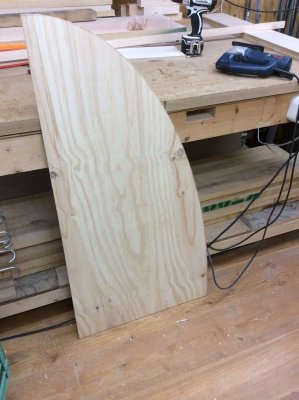

Mal voor de ovale vorm maken
Ik ben ondertussen wat aan het werk geweest om een mal voor de ovale vorm te maken. Op de site van Fine Homebuilding zag ik een filmpje met een handige manier om een deel van een ovaal uit te tekenen. Deze truc heb ik gebruikt om een mal van een kwart deel van de ovaal te maken. Met een hulpstuk om de breedte van de plaat te vergroten lukte dat goed. Daarna met de decoupeerzaag ruwweg uitgezaagd. Toen mijn onlangs aangeschafte flexibele lineaal exact op de lijn geschroefd. Daarna met de kopieerfrees de contour precies op maat gefreesd. Nu heb ik een goede mal om later het blad af te tekenen en daarna langs de mal op maat te frezen.

Mooi, met die flexibele lineaal. Ik zie tot mijn plezier ook die schroevendraaier liggen:), volgens mij al lang niet meer te koop en één van mijn dierbare en al vaker gerepareerde favorieten.
Hier staat ook een manier om een ovaal uit te zetten. En een vergelijkbare manier om een mooi ovaal te maken.
Ik ging er overigens vanuit dat het blad in één keer door de bandschuurmachine zou gaan. Als dat niet lukt kun je het blad ook een keer door zagen en er door heen halen. Dan hoef je je nog maar op één lijmnaad te concentreren

Een ovaal zet je toch gewoon uit met een touwtje en 2 spijkers? De spijkers komen in de brandpunten van het ovaal (een cirkel is een ovaal waarbij de twee brandpunten samenvallen: het middelpunt). het touwtje knoop je vast, dat bepaalt de omtrek: leg het om de twee spijkers en trek het met een potlood oid strak tot je een driehoek vormt. Beweeg dan het potlood langs de binnenkant van het strakgehouden touwtje helemaal rond (de omtrek van een ovaal/ellips ligt op een lijn waarvan elk punt een driehoek vormt met de twee brandpunten waarvan de omtrek constant is) en je hebt je ovaal.

Ja, die truc kende ik ook, ik koos hiervoor omdat ik een handzame mal wil hebben en zo niet het hele blad hoefde uit te leggen. De mal wil ik gebruiken om de contouren te frezen.
